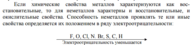

Гляньте,а...Лень вспоминать реакции ионного обмена....
Забавный огрызок не пойми откуда вытянутой таблички... Углерод в чистом виде - это в первую очередь сажа и графит. Первый - один из основных компонентов резинотехнических изделий, второй достаточно широко используется в дешевых термостойких смазочных материалах. Ни то, ни другое коррозию алюминиевых сплавов не активизируют. Или Вам известны случаи повышенной коррозии легкосплавных колесных дисков от контакта с резиновой покрышкой, или повышенной коррозии любых алюминиевых деталей от контакта с консистентными смазками в составе которых имеется графит? Или может быть алюминиевые детали дизельных двигателей корродируют от постоянных контактов с сажей ???

Ну и? Марганцево-цинковый элемент, в котором взаимодействуют марганец и цинк, а нейтральный уголь используется исключительно в качестве электрода, и ни какого участия в химической реакции не принимает. Еще какие будут несостоятельные примеры.
Кстати Вы так и не обрадовали меня ответом на вопрос о месте углерода в электрохимическом ряду:( Неуж я ,неуч, так и не дождусь ?

Имел в виду вот это! Уж извиняйте за неточность с моей стороны!
Ну и? Как этот ряд соотносится с рядом металлов? И что там с воздействием сажи (практически чистого углерода) на алюминиевые детали дизельных двигателей, которые в этой саже просто купаются при отнюдь не комнатных температурах, которые (температуры) как известно ускоряют химические реакции? Что с колесными алюминиевыми дисками, постоянно трущимися о напичканные сажей автомобильными покрышками? Что наконец с алюминиевыми корпусами редукторов, набитых графитонаполненными смазками? Хоть один графитом изгрызло?
