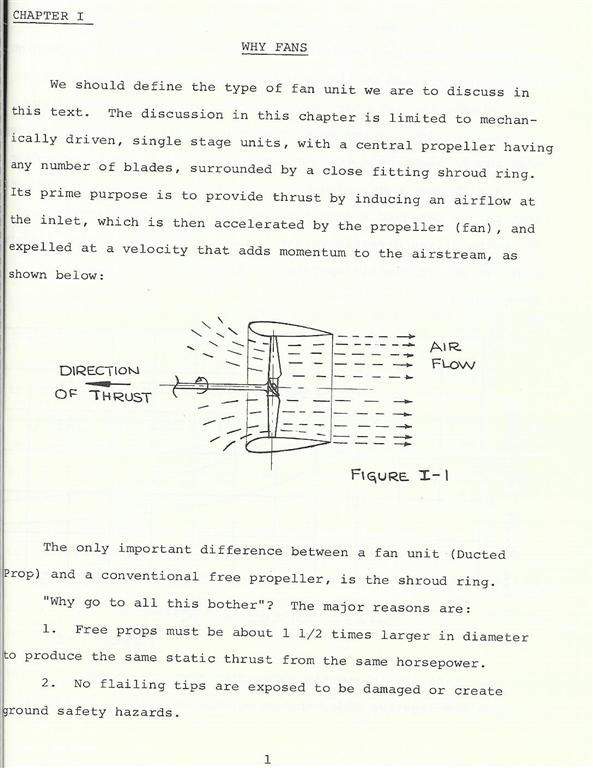

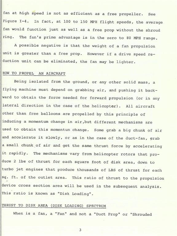

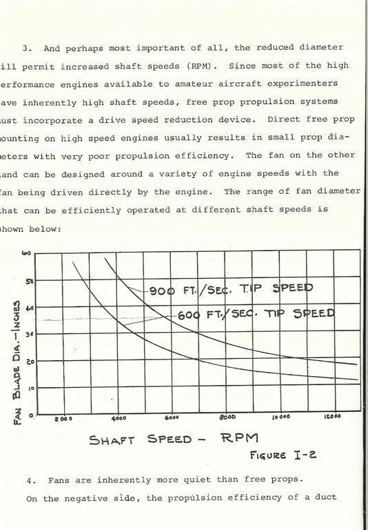

Есть такая книжка по вентиляторам. Очень просто и доходчиво написана, но все страницы(39) в JPG формате.
Могу здесь выложить, если есть желающие.
Malish
Волгоград
BPLA сказал(а):
Спецы глянут, чем english Fan отличается от российского Вентилятора;
Наверно ничем не отличается. Просто написано обыкновенным языком понятным для обыкновенного "самоделкина", без "замысловатых" расчётов и формул.

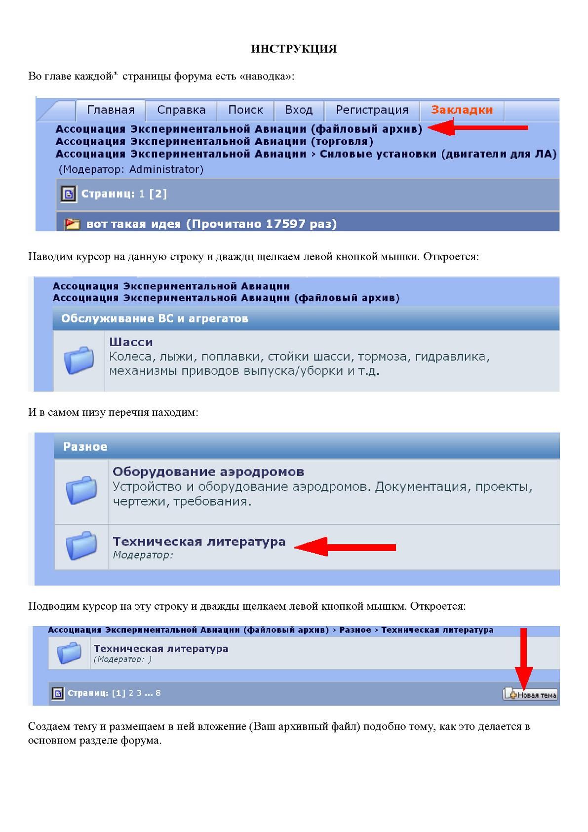

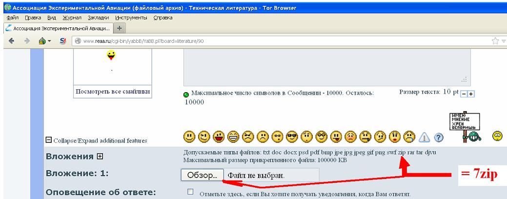

BPLA сказал(а):
Заархивируйте (rar или zip) и выложите в файловый архив форума.
В архив zip "засунул", но куда и как выложить, не могу "врубиться".
Думаю, если кому интересно, могу скинуть этот ZIP file на электронку. Объём 1,92 МБ
KV1237542
В разделе форумы есть вкладка файловый архив, там нажмите создать тему, в корне форума там где выбор между торговлей и основным заодно в архиве глянете что там есть. Раздел техническая литература
