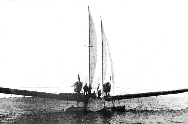

Еще одно достоинство поплавков; если вдруг произойдет случай, когда вареные сапоги придется есть, можно скинуть самолет с поплавков и отправиться куда угодно под парусом, на этом катамаране. Конечно если подготовиться к этому заранее.
Рой
Был такой Rohrbach Ro.II, имел парусное вооружение с завода.
Chile
Сильно,но в ветер посвежее его будет таскать как кулек с этими крыльями.

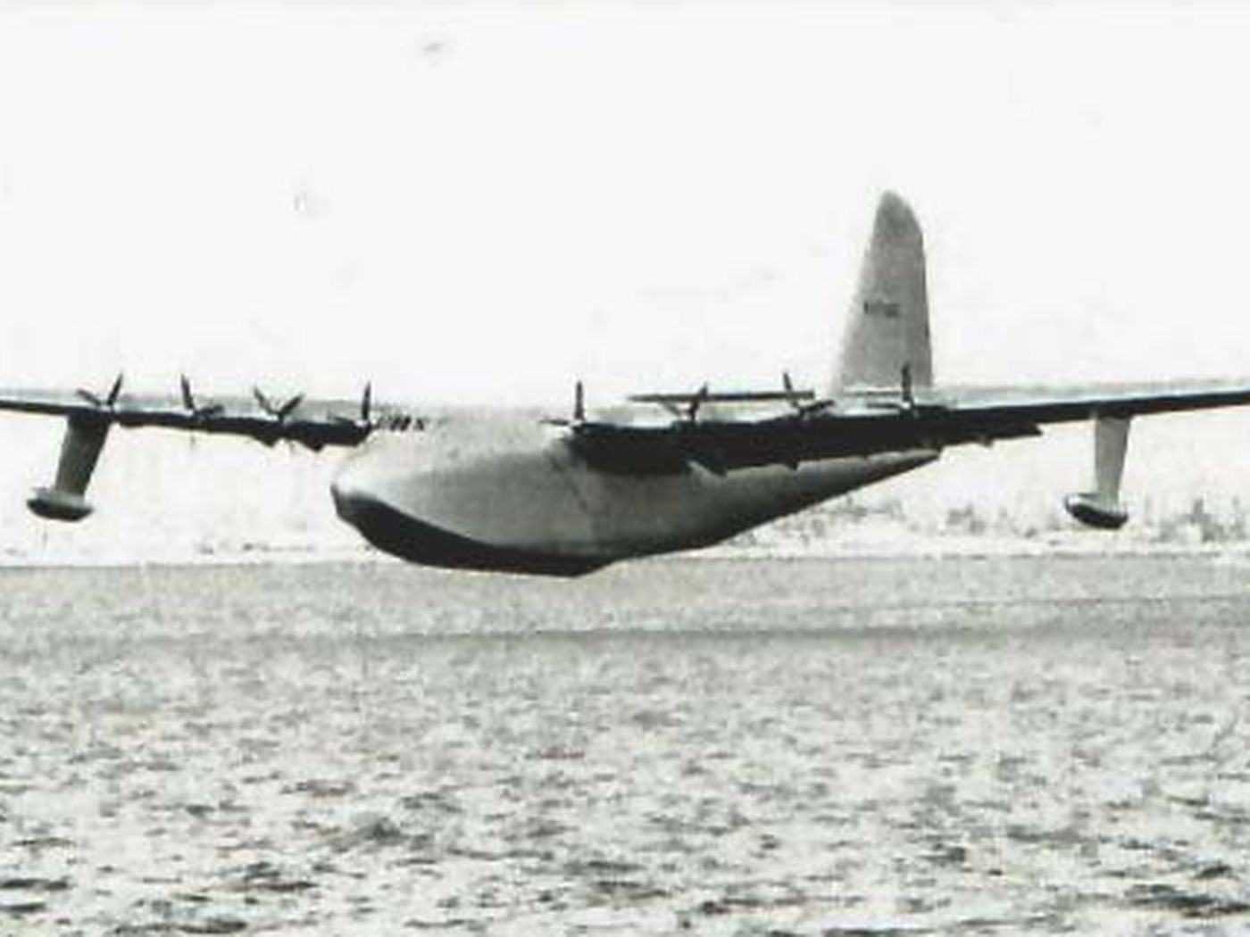

Знаете такую компанию - Spruce Aircraft? Эта компания начинала с того, что продавала авиастроительную древесину - spruce(ель) и все деревянные самолёты делаются из неё... из бальзы будет очень дорого! Даже знаменитый гидро-самолёт Хаварда Хьюза(Howard Hughse) был сделан из ели, отсюда и его название - Spruce Goose(Еловый Гусь).
Chile

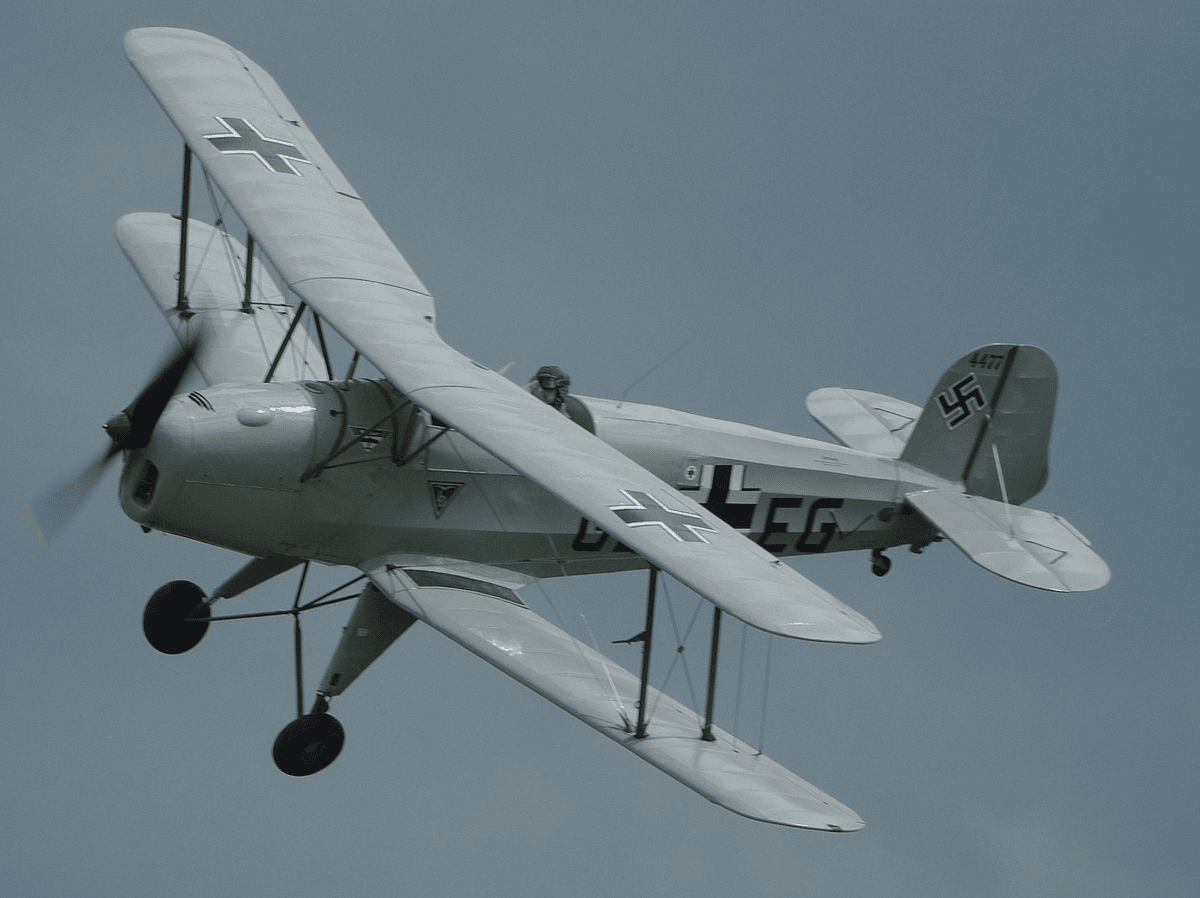

Остановился на Bücker Jungmann (Bü-131)
Не знаю почему, по велению сердца (или возможно потому, что боялся браться за этот самолет).
Огромное спасибо всем отписавшимся, очень благодарен. Впереди долгий труд.
