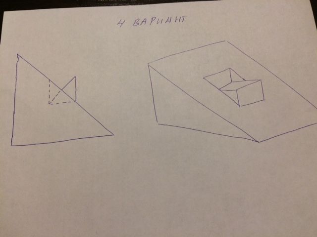

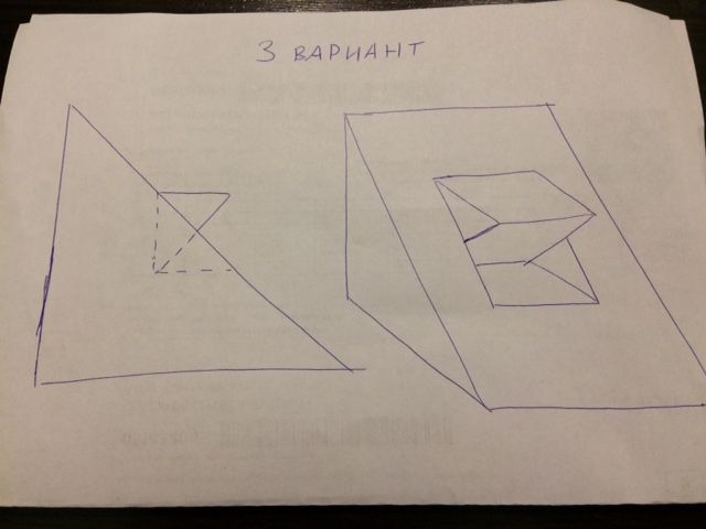

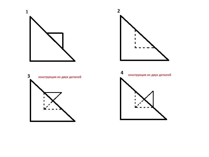

B_U_R сказал(а):
Второй вариант: изометрия - зачёт! В проекции вида сбоку чего-то не хватает. Вы уж "дожмите", пожалуйста.
Третий и четвёртый вариант: НЕзачёт. Отверстия на проекциях вида спереди и сверху должны быть обозначены пунктирными линиями. Их нет! Эти два решения неверны.

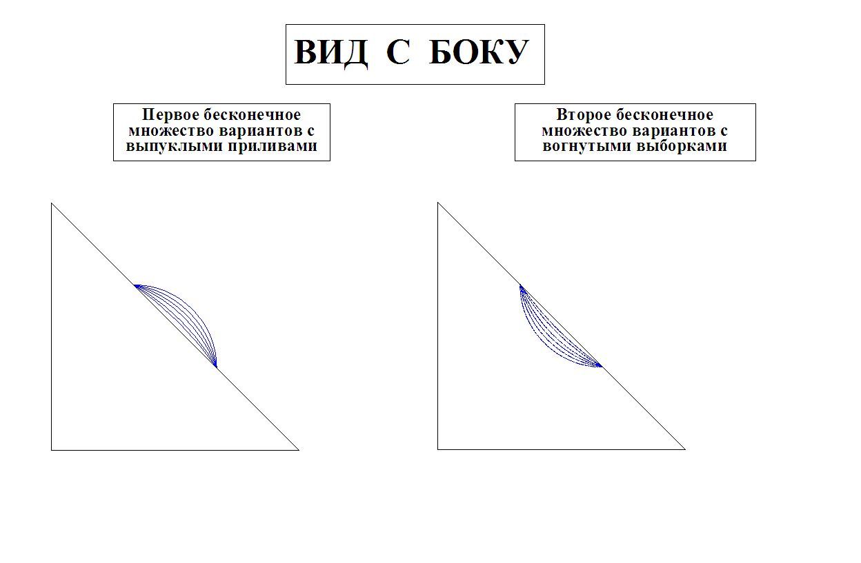

Пока предлагались тела с поверхностями первого порядка.
Можно предложить поверхность второго порядка.
Вот два бесконечных множества решения этой пустяковой задачки.
[highlight]Величины радиусов выпуклости прилива и вогнутости выборки моут быть бесконечное множество.[/highlight]
Так же можно экспериментировать с поверхностями и третьего порядка.
Можно покувыркаться и с углом треугольной призмы скосив его прямой угол бесконечным числом радиусного закругления.
Итак далее, и так далее с поверхностями третьего порядка.

Похоже, модераторы ветку "потёрли". Весь "негатив" убрали. Поэтому пост №28 стал постом №22. Итак пост 22: всё верно! Правда изометрия (вариант 4) кривенько нарисована, но понять можно. Здесь главное - проекция вида сбоку.
Теперь пост 18. Вариант 2. Изометрия - зачёт. На боковой проекции не хватает пунктирных линий, о чём BUR, осознав и покаявшись, сообщил в посту 21. Простим и зачтём!  Варианты 3 и 4 неверны в принципе.
Итак, 4 решения найдены!

Ошибаетесь, [highlight]найдено только два решения[/highlight] и мои два бесконечные множества решений с цилиндрическими поверхностями.
Очевидно, что до этого Вы не додумались в своих остальных вариантах.
Остальные якобы ответы содержат невидимые линии которые маскируются ребрами.
По правилам черчения в таких случаях ОБЯЗАТЕЛЬНО делают местные вырывы или дополняют дополнительными сечениями.
Хотя если проанализировать Ваши ещё не озвученные варианты, то может оказаться, что более двух решений Вы не смогли найти.
Вам как проверяющему не зачет.
Если всякий проверяющий будет допускать по две ошибки в четырех задачах, то это уже не проверяющий.
Как Вы думаете, сколько балов поставит преподаватель ученику, который не решил правильно две задачи из заданных четырех? Причем, эти задачи однотипные.
Так чего же Вы с такой подготовкой взялись за роль судьи?

Итак: BUR нашёл 4 решения. Я считаю их правильными. Они полностью совпадают с моими. На данный момент у меня есть 12 решений. Уверен, что это далеко не предел. С наступлением дачного сезона включим воображалку  ;D.
Какие (по-Вашему) решения BURа, а значит и мои, неверные. Конкретно, по номерам:

Какие (по-Вашему) решения BURа неверные:
Я же предельно доходчиво объяснил, что по правилам черчения в случае скрытых, невидимых внутренних линий ОБЯЗАТЕЛЬНО делают дополнительные либо вырывы, либо дополнительные сечения.
А на тех вариантах, которые я указал [highlight]присутствуют эти скрытые внутренние невидимые линии[/highlight].
Поэтому решения 3 и 4 в двух постах не отвечают условию задачи.
Вы же сами ставите в укор эти невидимые линии и отвергаете решение:
Так что пока найдено только два решения и ещё плюс мои два бесконечные множества решений с цилиндрическими поверхностями.

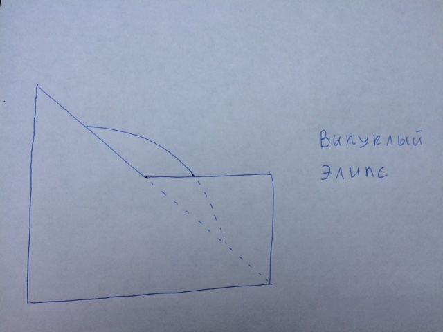

Мое решение
Начало моих рассуждений:
Ответ #9 - 12.02.17 :: 13:09:26
Это наверное может быть возможным только если
отверстие /отверстия/ элиптические и только в проекции
являются окружностями.

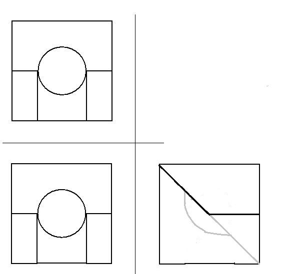

B_U_R сказал(а):
Можно и так.
Можно эту поверхность третьего порядка сделать как выемку как поступил Velko Velkov
Но можно это решить не прибегая к поверхностям третьего порядка. Вполне можно справиться. с поверхностями второго порядка, то есть с цилиндрическим поверхностями.
Вы, Velko Velkov и  B U R нашли более сложные решения.
Естественно, уменьшая кривизну этой эллиптической поверхности можно получить бесконечное множество решений.
Но строго говоря это не корректное решение из за множества решений.
Поэтому строго правильного решения пока нет.
