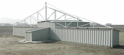

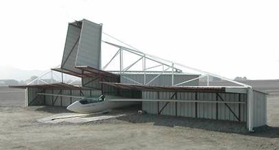

Как раз искал для подобной машинки варианты хранения и наткнулся на такое чудо.
http://www.ensignhangars.com/index.html
Кто имел дело с металлоконструкциями, сколько это может стоить по материалам, если самому строить?
Хороший вариант, экономичный по материалам.
Ну а расчет по трубам и профнастилу вам сделает любой продавец металла за 10 минут! Собрать-сварить можно такое и самому, электросварщик и болгарка в помощь!
