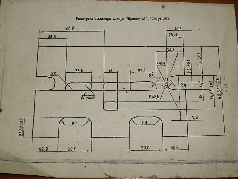

Всем доброго! Алексей (КАА) он человек из Казани, я живу рядом с Казанью и у нас общий интерес переделки Привета -25, да именно 25 Привет делали в 80-х . Я делал на одноместник пол-Привета. Двухцилиндровый тоже переделывали совместно с одним Казанским дельталетчиком, инженером-конструктором работавшим в Центре технического творчества "Факел" на ул. Калинина. Я с ним довольно долго сотрудничал. А в 90-стом году начали строить самолеты фанерные, одноместные то же кстати на Приветах-25. Это очень хороший Привет. Фамилия конструктора Тагиров Рауф. Теперь, суть переделки. На токарном станке снимаем рубашку охлаждения до впускных окон. На гильзу вытачиваем из Д16Т ребра. Через ребро вытачиваем кольцо. Получаем Ребро-кольцо. С головки на фрезерном или на расточном станке снимаем рубашку до головки. Крепежные втулки 4 штуки оставляем, остальное убираем. Далее из пластин АМГ-6 делаем ребра и привариваем к головке. Вот и все переделки. Да, необходимо сделать впускной коллектор и выпускные патрубки. Перегрева не было никогда. И еще у 25 Привета продувка трехканальная.

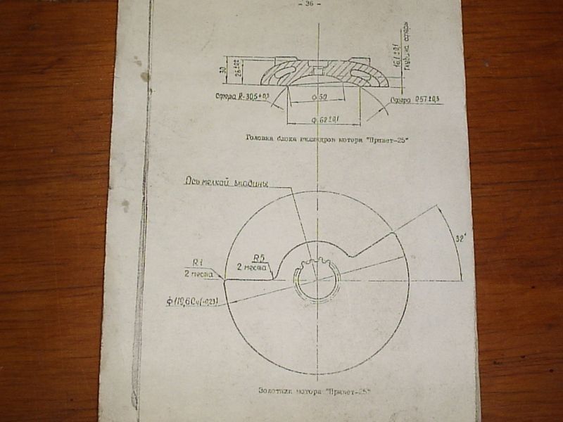

Ну вот почему нет никаких свидетельств переделки в виде задокументированных фото? Неужто для истории даже не интересно , для кого то оставить ,было?!
Конечно, образно то я представляю это дело, фантазия немного работает. Но а если кто другой заинтересуется, он же будет голову ломать, тысяча вопросов будет, а умные люди ему скажут,"Ну куда ты лезешь?Сынок! ".....Иди, вон лучше в симуляторах летай! )))

Если конечно кто конкретно заинтересуется переделкой Привета по технологии Тагирова Рауфа, то пожалуйста можете подьехать. Просто чертежи не сохранились, но я смогу по памяти эскиз восстановить. Просто мне нужен будет только движок без сапога и заэскизировать реально.

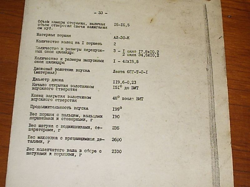

Дак вроде 25-й от 22-го отличался только настроенным выхлопом?
Так и в википедии прописано! А так они абсолютно одинаковые как вроде. Видел еще по фото правда, головки отличались.
На одних они низкие, а на других выпуклые.

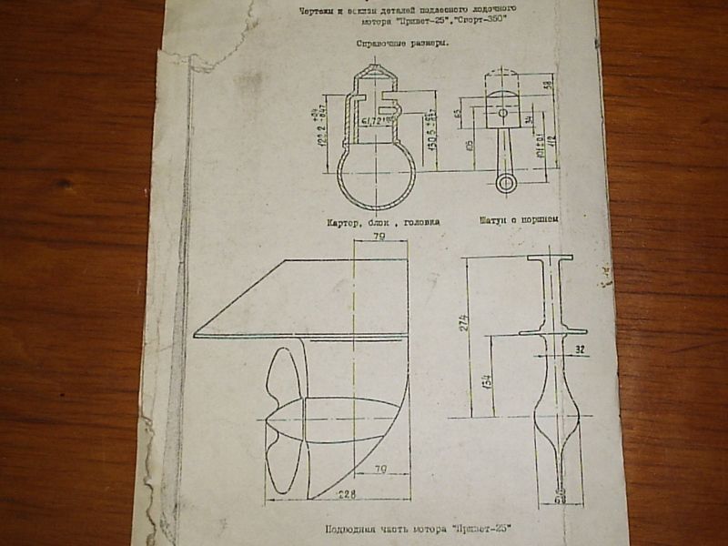

Может у кого то сохранились фото постройки данного мотора Привет под воздушку?
Я понимаю, конечно раньше не было особо принято для истории делать фото. Делалось и делалось.
Решения, чертежи и технологии передавались из рук в руки. Таким образом воздушные пол-Приветы конца 80-х, пережили реинкарнацию

Головки разные, проставки межкартерные, как следствие-карбюратор с другой стороны.
Для шкива, как то маловато посадочное место. Квадрат придется так и так спиливать, и делать отверстие с резьбой. Как то шкив надо же крепить?!Чтоб не улетел.))
Да подшипник надо прикрыть сальничком.
Расскажу, как у нас делали в последней реинкарнации пол-Приветов для парамоторов с редуктором. С этой стороны, где площадка с креплением, высовывали конусный конец КВ, на него насаживали шкив поликлинового ремня, а к площадке, прикручивали дюралевую плиту редуктора толщиной 20 мм.
