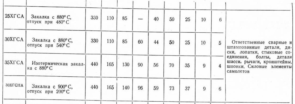

"А НУЖНО ЛИ КАЛИТЬ?" Очень хороший вопрос.... если речь о болтах, шпильках и прочем крепеже, то несомненно нужно. Крепёж работает на разрыв. При закалке сигма временная значительно увеличивается. Но в металлических конструкциях кроме разрывной нагрузки имеется и сжатие, где предел прочности на разрыв менее важен чем модуль упругости, то есть потеря местной устойчивости наступит гораздо раньше временного сопротивлления разрыву. А модуль упругости для большинства сталей примерно одинаков. Так, что считайте, думайте.... может действительно не нужно калить?
zov
www.zovprop.ru
К стати именно поэтому для изготовления ферм фюзеляжей чаще всего применяют Ст20. Прекрасно сваривается и не склонна к отпускной хрупкости. А 30ХГСА мало того, что дороже, но и бесполезна, напротив, добавит проблем.

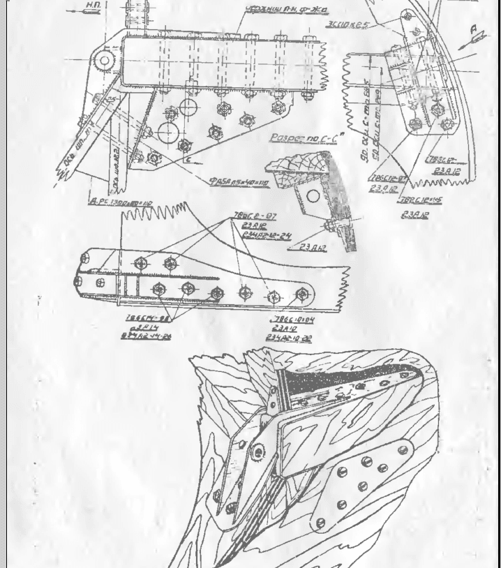

Необходимо изготовить некоторое количество деталей с применением гнутья и сварки из листовой 30 хгса толщиной 3-5 мм с последующей термообработкой до 100-110 кг/мм2. Подскажите, можно ли заменить данную марку стали на что то более распространенное и менее хлопотное в термообработке.
Узел в студию. Может незначительное изменение конструкции узла позволит применить что-то менее фанатичное.

Сталь указана С30ХГСА, толщина в основном 3 мм, некоторые уши и косынки 4 мм.

Если будете использовать эту сталь, то вам предстоит пройти не простой путь. Доподлинно точно, исходя из собственного опыта, вам мало кто расскажет как сваривается эта сталь. Чертежи старые, и скорее всего в то время варили ацетиленом, а значит вероятнее всего сваренные узлы проходили какую то термическую обработку. Вероятнее всего отпуск и нормализация. По каким режимам не известно. Не понятно какого проката использовалась сталь, какие были условия поставки. Все эти данные обязательно указываются в сертификатах на прокат.
У вас всего два пути.
1. Пересчитать все узлы под ст3, ст20 или 12Х18Н10Т например.
2. Закупить 30ХГСА, обязательно затребовать сертификат, и заварить несколько образцов. Варить РАД способом. Проволоку для присадки использовать 2х 3х марок, например Св-08Г2С, Св-08ХГСМФА, Св-08Х25Н13. В последнем случае подогрев и термообработка точно не понадобятся. Из самых близких по рекомендаций для этой стали пожалуй Св-18ХГС, но это из того, что я знаю. В первых двух случаях возможно тоже не нужно будет.
Далее найти лабораторию контроля металлов и сделать мех. испытания на разрыв и загиб - это для стыковых соединений. Обязательно провести структурный анализ шлифов, можно ограничиться угловыми соединениями. На основании структурного анализа можно сделать вывод о необходимости ТО.
Весь этот комплекс исследований обойдётся вам примерно в 35-40 т.р. Это исходя из цен лаборатории с которой мы работаем. Возможно где то дешевле.
