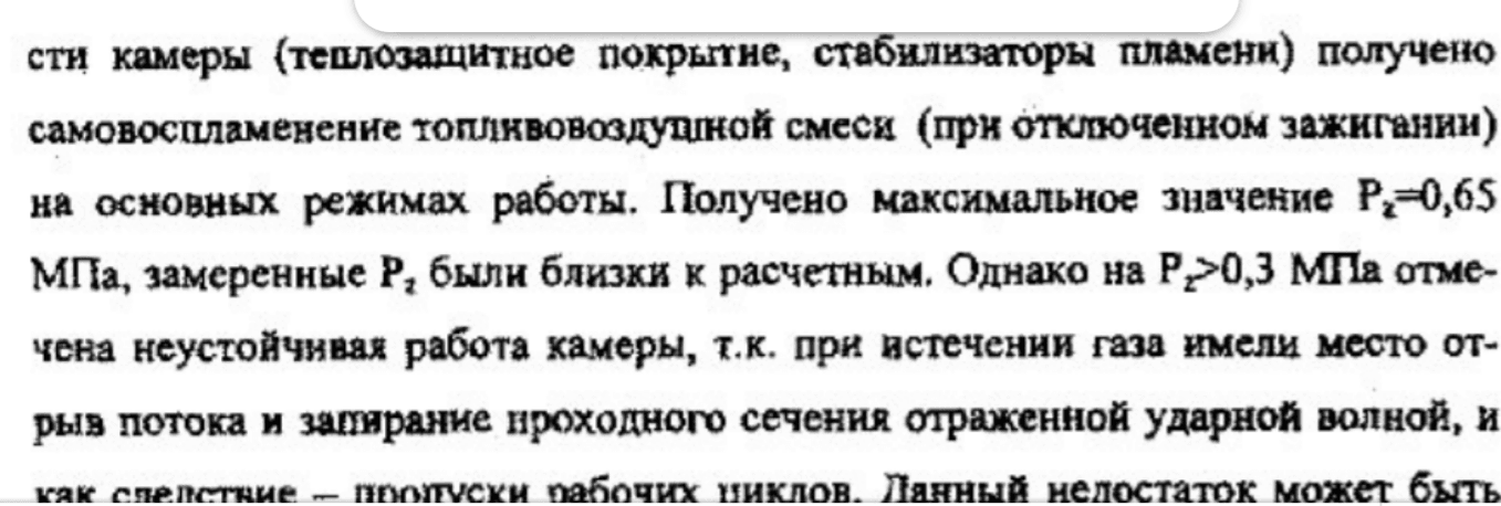

JohnDoe
КЛИМОВСКИЕ ЧТЕНИЯ – 2020 стр.72 - может быть что-то интересное...
По подобной схеме(с клапанами, а-ля поршневой ДВС) ещё немцы в войну работали. Хенкель или БМВ. Не помню точно. Вот в этой книге про это есть: https://reaa.ru/threads/kej-eh-l-is...-i-gazovyx-turbin-v-germanii-1930-1945.90159/
Там правда пдф сделаны из сканов, поиск не работает, искать нужно глазами, потому точно страницу не назову, извините. Но вообще книжка интересная.
Имху
