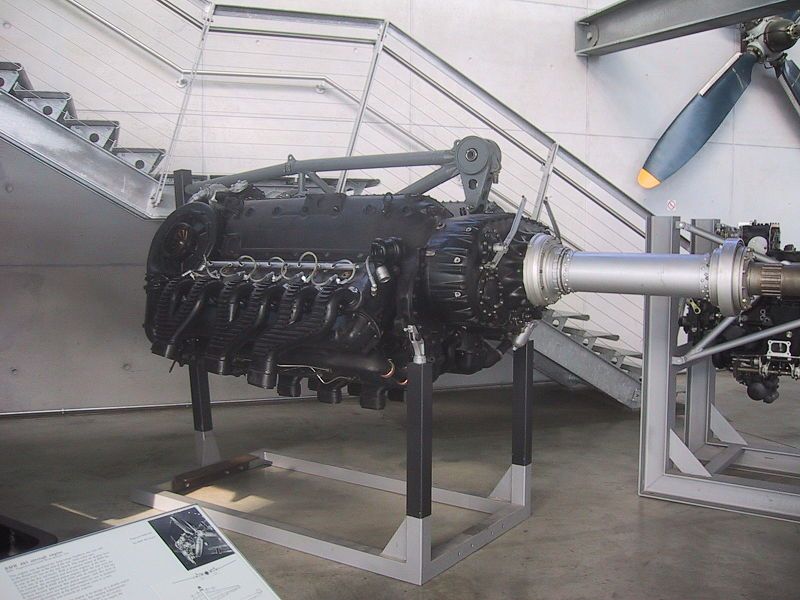

Проблемы фашистского двигателя никак не связанны с механизмом спарки через редуктор... объясните какая разница в простом редукторе с одним 10 сильным мотором и 6, присоединёнными радиально и работающими на одну шестерню?
These modifications, supposedly numbering 56 of both major and minor varieties, were successful as far as eliminating engine fires were concerned, but other minor problems with the transfer gearbox between the two component engines of each "power system" and their shared propeller remained.
Даже после устранения 56 основных проблем, проблемы с трансмиссией остались, а то что это летающая зажигалка школьники знают. Давайте каждый останется при своём мнении. Можете отдельную ветку с опросом пилотов устроить, "Как по вашему, что лучше 6 маленьких моторчиков  работающих на один редуктор или один большой с редуктором?" Статистика предпочтений нас рассудит ;D.

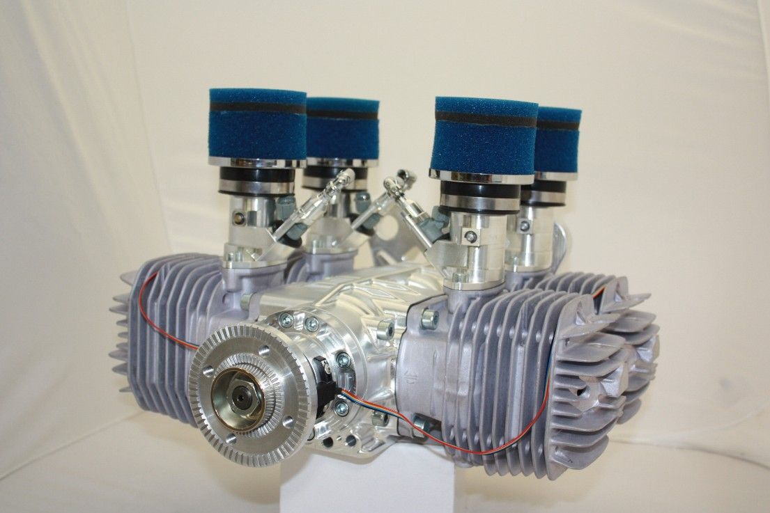

По модельным движкам - если их не перегружать и снабдить хорошим зажиганием, ресурс становится очень большим. Фирма 3W выпускает серию сертифицированных для беспилотников двигателей. В частности на картинке (пока прототип) работающий на авиационном керосине 17кг 56 лс. Он при ограничении в 65% служит пресловутые 4000 часов уже сегодня и непрерывно работал до 3 суток.

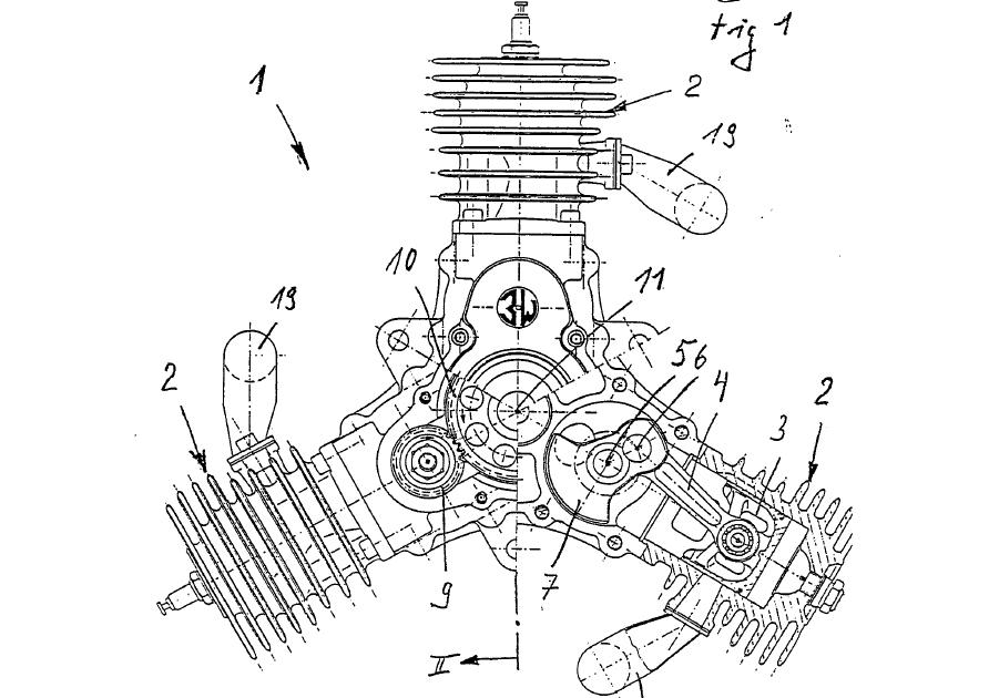

Размеры шестерёнок бывают относительно велики, так как сложно технологически сделать меньше. А в разрезе радиального 3w всё более менее пропорционально.
Да в разрезе пропорционально, но ширина шестерни приличная, на ранних фото это хорошо видно.
