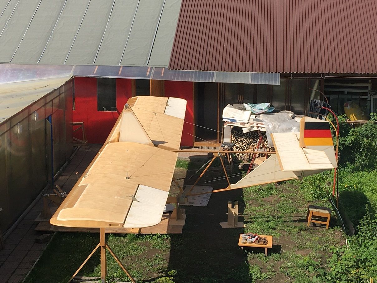

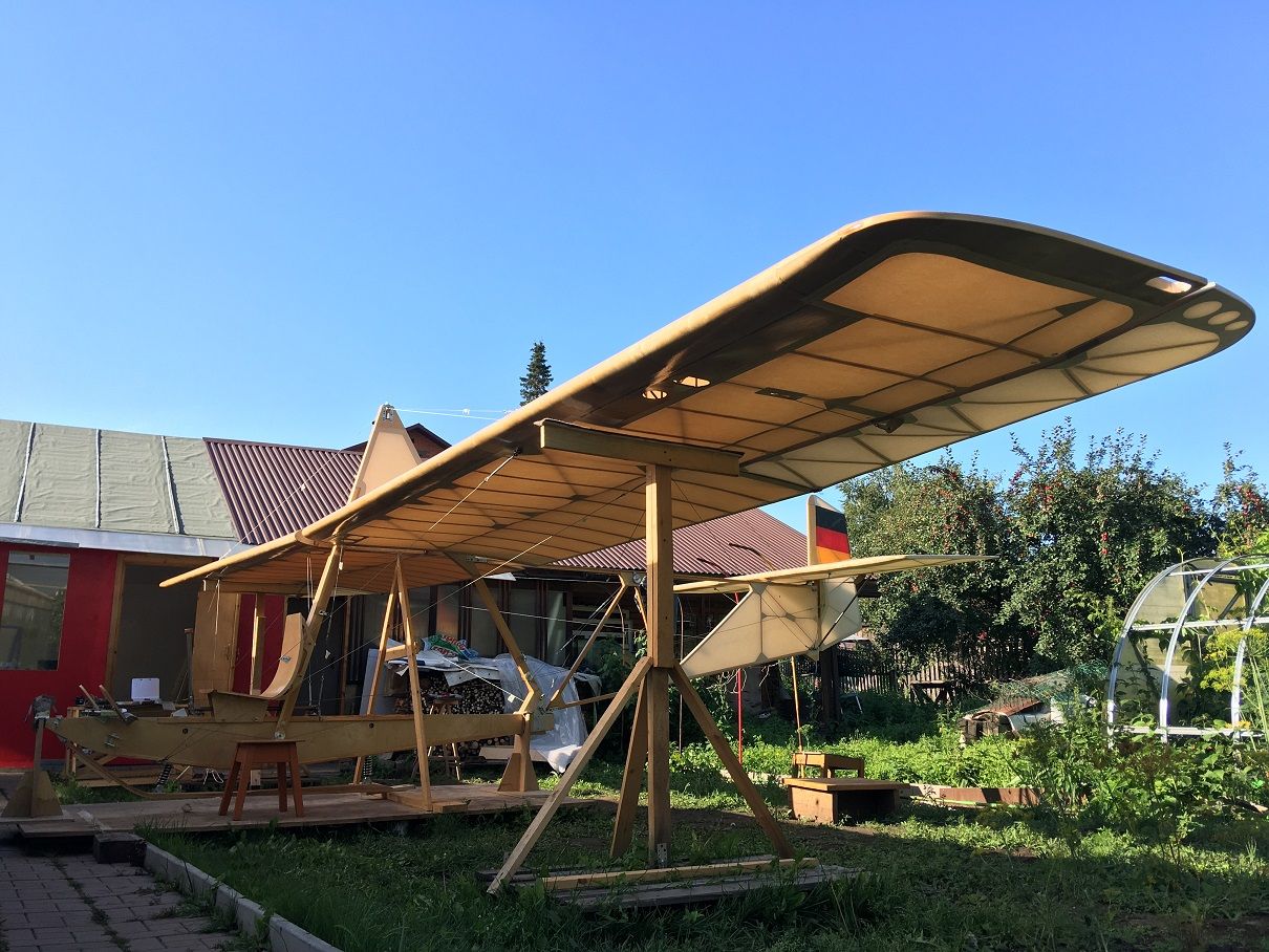

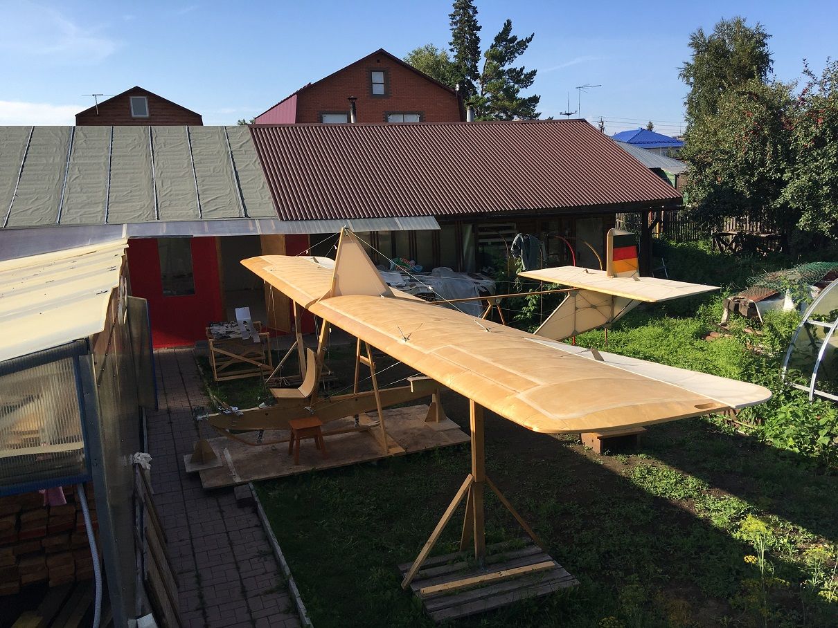

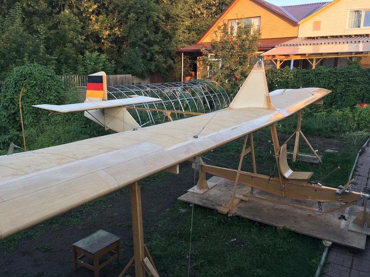

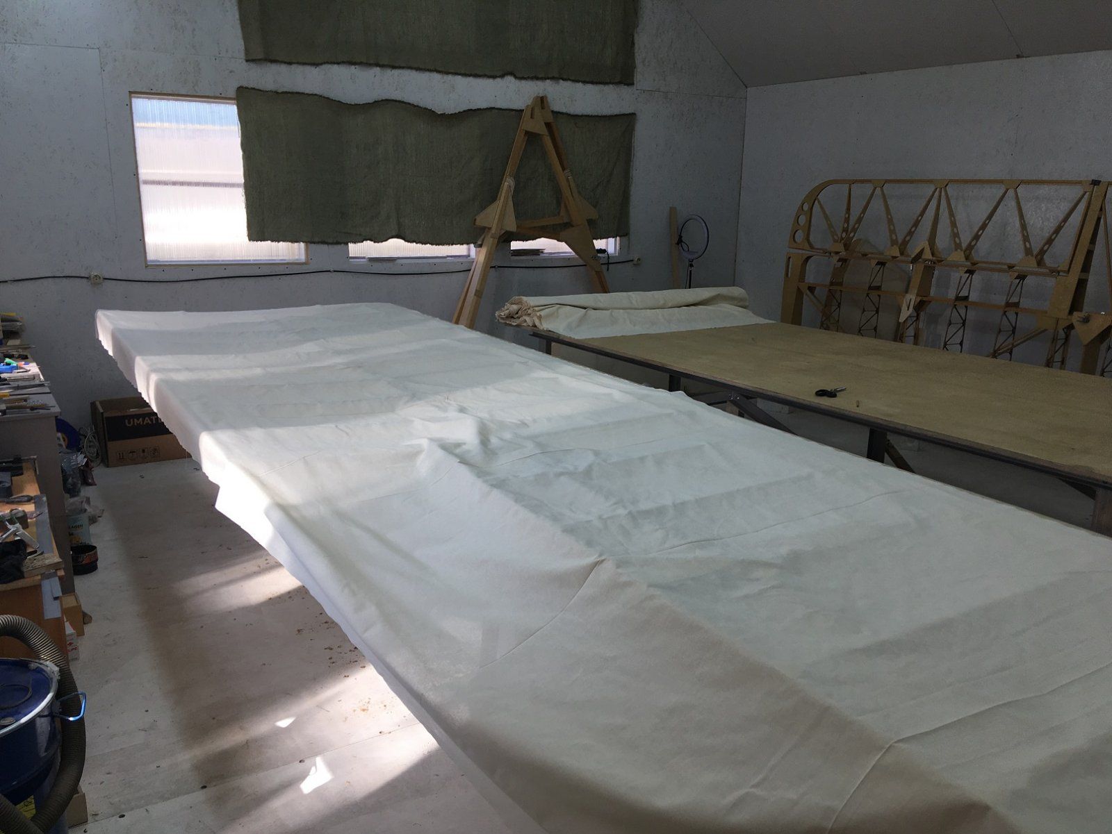

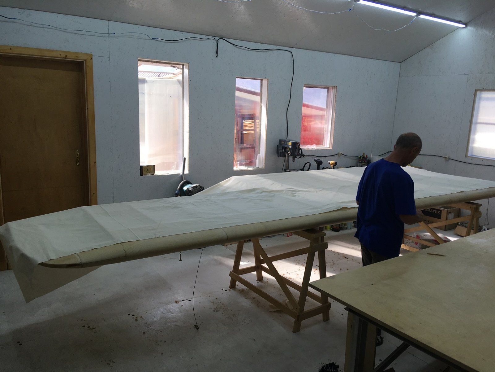

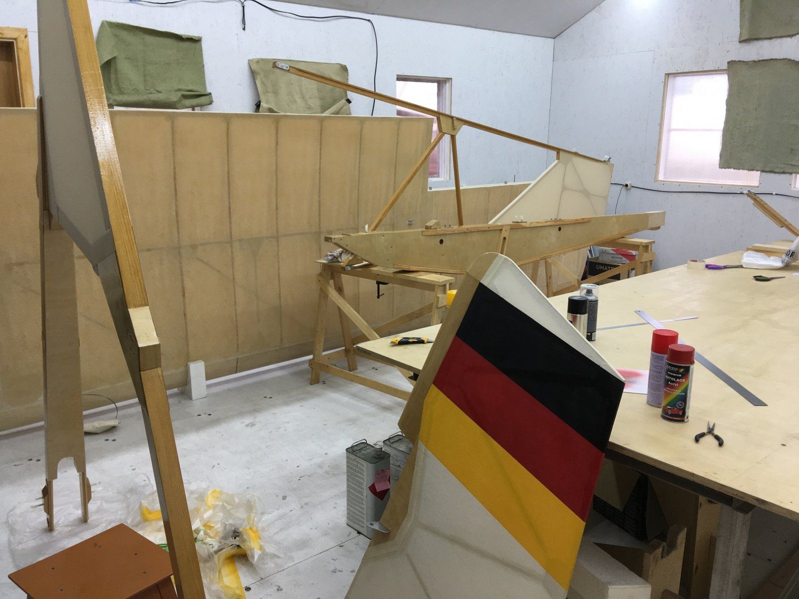

пытаюсь строить планера
Про разный цвет. Если вы купили эмалит с разных партий. То лучше перемешать всю бодягу вместе. Крылья покрыты эмалитом с другой партии. Там больше смол в осадке. Получили жёлтый цвет. Элероны и хвостовое , покрыты другой партией - там эмалит был очищен от смол совсем , и цвет белоснежный. Вот такой попадос. Эмалитить повторно, ради того что бы сметить цвет не вижу смысла. Перкаль просто перетянет дерево. Тут только варианта два всего.
1) ободрать .и переклеить тряпку снова
2) оставить как есть и летать так, срок подойдет. Перетянется.
REMIR

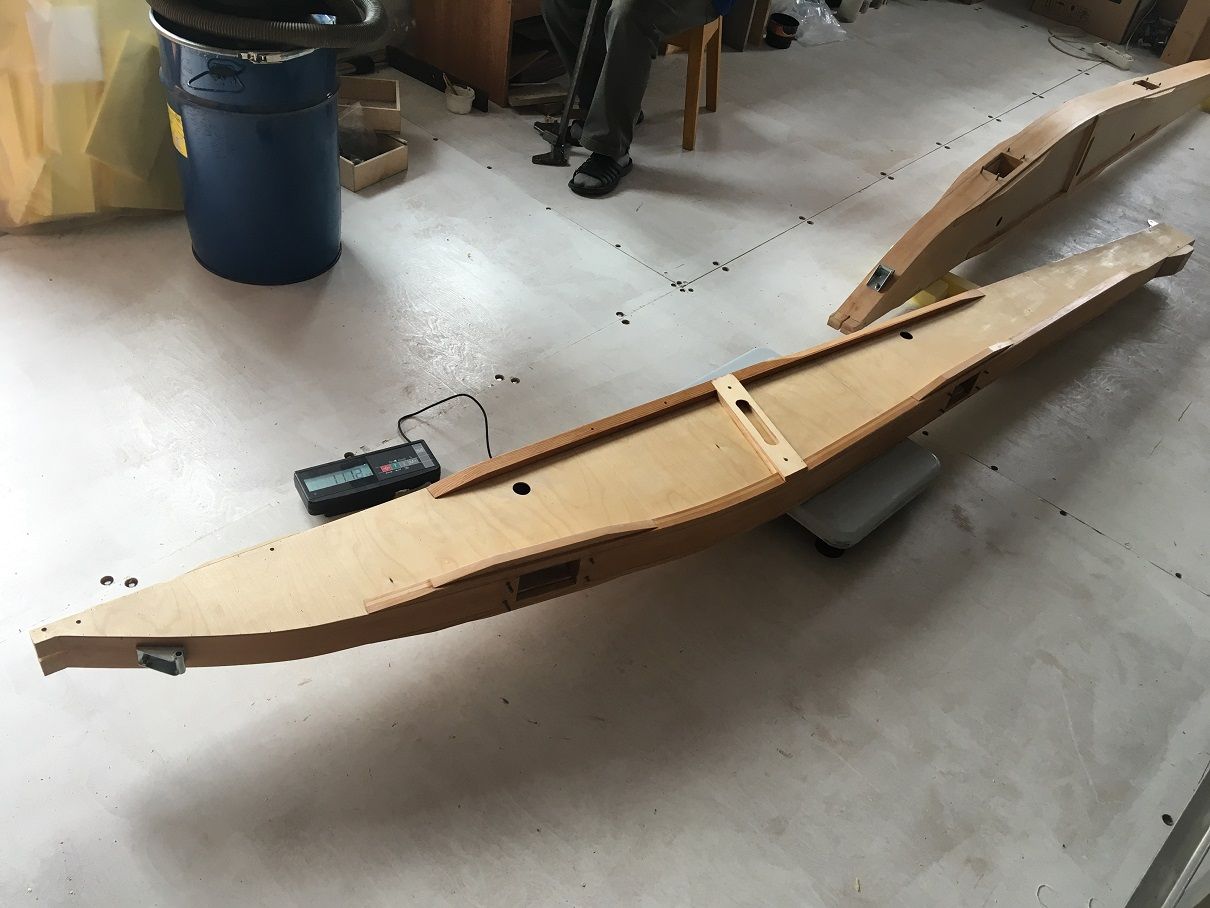

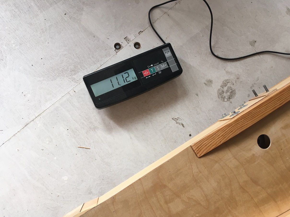

некоторые данные, которые получились на планере № 003
Консоль правая - 22,86
Стабилизатор + руль высоты - 6,82
Ферма - 5,72
Гондола - 24,06
Плита - 10,30
Кресло 2,36
Руль Направления - 1,54
Консоль левая - 23,04
Элементы , в ткани х.б, проэмаличены 5 слоёв. Установлены все металические детали, ролики, педали, ручки тросса тендеры, шплинты болты и т.д.
В учёт данной развесовки не попали ,ремни пилота(безопасности), 4 хвостовых растяжки + 4 тендера, Зашивка алюминиевая между консолями, подкосы стабилизатора из алюминиевых труб и пару десятков шплинтов болтов каких то мелочей...
В следующем посте будет общий вес снятый с весов, и центровочный график.
