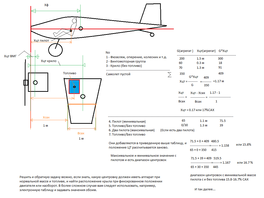

Из всего этого я хочу собрать самолет. А теперь, собственно, вопрос. Есть ли какая-то методика расчета центровки, компоновки самолета без заканчивания МАИ, ХАИ и прочих *АИ? Ведь у нас много самодельщиков, построивших огромное количество хорошо летающих самолетов, 90% из них не имеют авиационного образования. Хотя, к своему стыду, у меня аж три авиационных образования - авиатехник, и дважды пилот. Но все равно я сомневаюсь в своих знаниях и способностях к самостоятельному расчету самолета и прошу помощи коллективного разума со ссылками на учебники, методички, формулы и так далее. Более конкретно - мне нужно правильно расположить крыло и двигатель.

Выбираете любую удобную вам точку отсчета (нулевой шпангоут, например) и направление отсчёта (опять же, как удобнее, например, вперёд расстояния с плюсом, назад от шпангоута с минусом).
И составляете табличку с весовой сводкой в виде произведения массы агрегата на его плечо (расстояние до него от нулевого шпангоута с + или -).
Суммируете всё, что насчитали, и результат делите на массу всего самолета (сумму масс его составных частей).
Получится число - это расстояние до центра тяжести от вашей точки отсчёта.
Поскольку самолет почти готовый :) , то массу и центр тяжести фюзеляжа например, определите взвешиванием на трёх весах.
И двигайте ваши агрегаты ( СУ, консоли и др,) чтобы итоговый центр тяжести оказался в диапазоне допустимых центровок.

Скажем так...
Будет очень просто составить таблицу и ввести полученные массы и центры масс агрегатов. А также присвоение значений агрегатам с неизвестным размещением.
Любитель
Я люблю этот форум!
В программе учтены возможности определения центровки на стадии проектирования и уже готового аппарата. В первом случае в ячейки (сине-сереневого цвета) вбиваем вес в килограммах и плечё от точки отсчёта (ТО) до ЦТ агрегата в метрах. Программа сама покажет расстояние от точки отсчёта до ЦТ. Если вбить данные ещё и о расстоянии до передней кромки средне аэродинамической хорды и саму величину САХ выраженную в метрах, то она покажет ЦТ выраженную в %, дополнительно к уже имеющемуся расстоянию от ТО до ЦТ.
Точку отсчёта можно брать любую, хоть от кончика хвоста, но удобнее таки от самой передней части;) (в данном случае, в примере она взята от кончика кока винта).
И второй вариант. Имея уже готовый аппарат, выставляем его в горизонт и подкладываем под точки опор весы. Либо сразу три, либо пользуясь одними, поочередно перемещая их под каждую из опор, сохраняя горизонтальное положение самолёта. Значения от точки отсчёта до середины весов, а так же получившийся вес, заносим в табличку. Таким образом, в ней окажется заполнено всего три графы и данные о расстоянии до передней кромки и величине САХ.
Если надо подкорректировать, или посмотреть варианты коррекции ЦТ, то можем внести в табличку дополнительный вес (скажем аккумулятор) и зная его вес, двигать (уже условно, только в программе, так как вес мы знаем и куда поставим, на каком удалении от ТО тоже) от ТО. Значения эти тоже вносим в таблицу и получаем подкорректированный ЦТ. Изменяя его положение, видим как меняется и сам ЦТ.
Таким образом, играясь со значениями, мы можем посмотреть центровку с полным баком и одним пилотом, двумя, пустыми баками и одним-двумя пилотами и т.д.
Как-то так:). Коротко не получилось.
