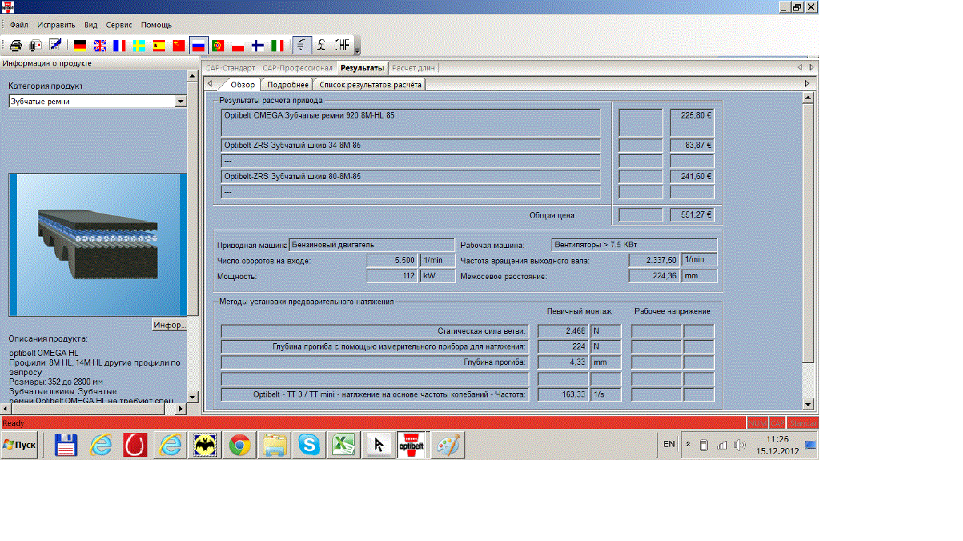

  Кстати межцентровое 420мм будет великовато, плохо компонуется под капот,  думаю вот такой же по марке но длиной 960мм подойдёт лучше.
   960  8MHL  optibelt  OMEGA  HL  8M  960  85  optibelt  OMEGA HL  7738/7061/6384
  Как вы считаете,  реальна такая замена?

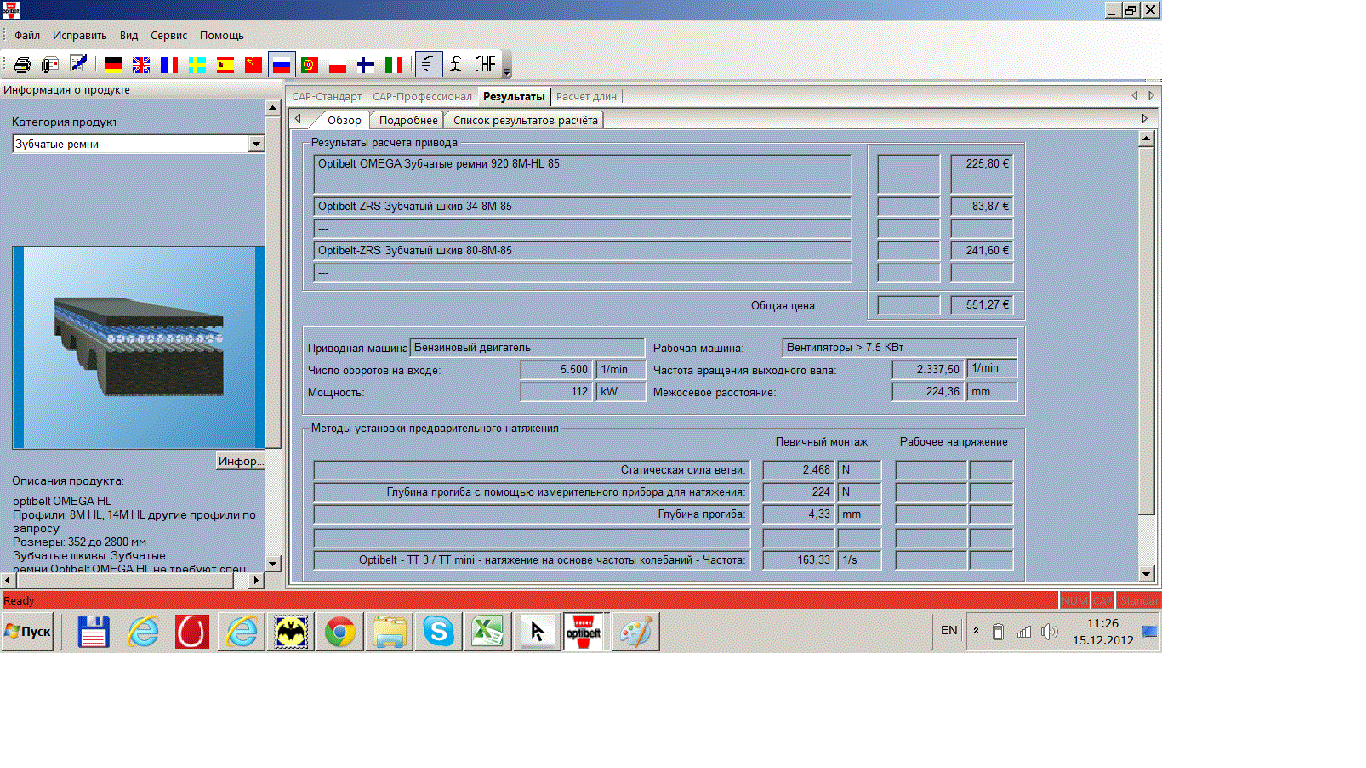

Минимально возможный вариант получается с длинной ремня 920 мм. Если  еще уменьшать длину ремня, то угол охвата приводного шкива уменьшается до критического значения.
Далее привожу результаты расчета на ремне 920
bolt.e-zip.ru
Межосевое получилось 224 мм.
Шкивы уменьшать программа не дает, так как с уменьшением числа зубьев на шкиве уменьшится число зубьев одновременно находящихся в зацеплении с ремнем, а там уже тоже все критично.
bolt.e-zip.ru
  Cпасибо. Вот этот вариант нас вполне устраивает.
