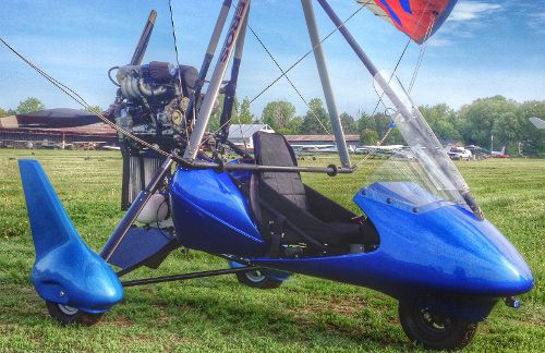

Упал вправо. Причины вроде понятны, на видео все отлично просматривается:
Телега с тяжелым мотором ВАЗ сзади. Взлетная тяга. Эти два момента дали развесовку-прокачку такую что нос ушел вперед. Передний обтекатель с немалой боковой поверхностью, никаких стабилизирующих поверхностей сзади. В результате телега явно неустойчива по курсу. Крен есть, скольжение есть,  нос вправо разворачивается очень медленно, не успевая за креном. То есть недостаток перекрестной связи крен-курс. Реакчия винта валит вправо. Пилот от недоученности, неготовности к полету на тяжелой тележке допустил крен с самого отрыва, газ не сбросил. Тот самый кирдык. Хоть в учебник для телегомодификаторов вставляй это видео с припиской СТАВИТЕ ТЯЖЕЛЫЙ МОЩНЫЙ МОТОР НА ТЕЛЕГУ С ОБТЕКАТЕЛЕМ - СТАВЬТЕ КИЛИ НА КОЛЕСА.
Еше раз вставлю фото своей тележки. Обратите внимание - килеватые обтекатели колес, треугольное обратное V образное оперение на нижней трубе сзади, каплевидные стойки амортзаторов - все это стабилизаторы по курсу. И все они не лишние. ХВАТИТ НАСТУПАТЬ НА ЭТИ ГРАБЛИ.
Может не прав, тогда прошу извинить. А при чём тут кили на колёса? Они стабилизируют телегу при полёте, на скорости, чтобы не было рыскания по курсу. А на взлёте, при малой скорости, они ещё не работают. У меня стоит тяжёлый мотор и никакого крена без килей не возникало при крыле "Атлет". На "Синтезе" появилось рыскание, потому что скорость увеличилась. Поставил кили, рыскание пропало.
Извиняться не надо. А у Вас нет переднего обтекателя, поэтому вашей тележке кили и не требуются. Хотя хуже не будет если поставили, только лучше. Рыскание у Вас появилось не из-за скорости, а из-за недостатков крыла.
Кили стабилизируют телегу НА ЛЮБОЙ СКОРОСТИ. Сила на них пропорциональна квадрату скорости. Вспомните формулу Жуковского. На больших угдах тангажа их эффективность поменьше (увеличение стреловидности, затенеие обтекателем).  Вот поэтому на моих тележках еще и нижние стабилизаторы. Они наоборот эффективнее на больших углах. Ничего не напоминает?  ;)
