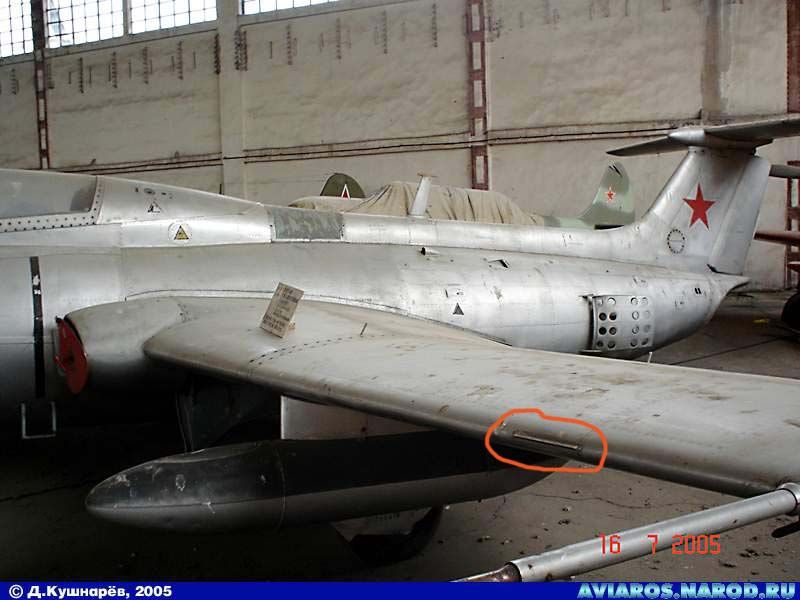

Спасибо! А кто-нибудь ставит на СЛА турбулизаторы на крыле напротив элеронов, для предупреждения о приближении к углу атаки сваливания?
meglin1
Делайте хорошо - плохо само получится!
Харьков
Согласно требованию Госавиаслужбы на Х-32СХ обязателен сигнализатор опасной скорости.
