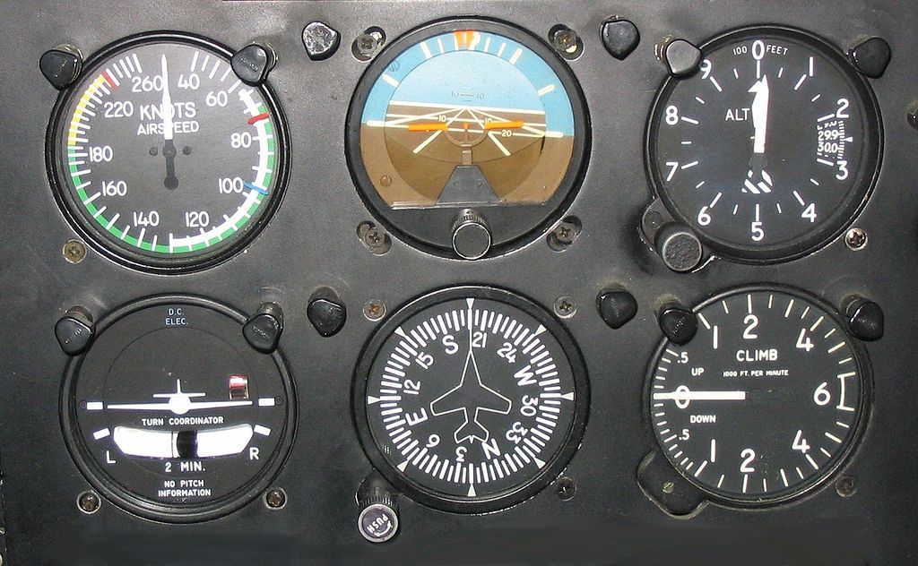

Не, ну скорость обеспечивается сразу же дачей ручки от себя. 300м, переводишь на планирование и занимайся своими вещами, второй контролит скорость и вариометр.
На словах - все здорово. Для того, чтоб так сработать, нужно, хотя бы в теории, это отработать и быть готовым к отказу. Ну и не понял, зачем вариометр контролировать?
С детства приучали не делать выводов с одного источника. Вертикальная скорость это то же параметр, важный на  планировании. Попадёт в ПВД живность, что к стати было у меня,  стрелка останется на месте, 3 сек и посыпался, Вы этого хотите? Так же желательно конролировать и угол тангажа, хотя бы визуально, капот - горизонт.

Почему "посыпался"?
Существуют другие "дублирующие" приборы. Один из них вариометр, высотомер и АГ. Если Вы много летали и летаете, то должны заметить, что прибор скорости "заклинил". Даже проще, если вариометр и высотомер показывает(АГ тоже) снижение или набор, а "скорость" не реагирует как обычно, то у вас проблемы с указателем скорости. Это может быть сам прибор, но обычно проблема с ПВД. Тогда нужно пользоваться дублирующими приборами, это вариометр, АГ и приборы двигателя. А приборы работы двигателя(обороты, наддув) нужно запоминать(для данного типа самолёта) на всех режимах полёта, тогда в полёте без УС проблем не будет. Простой пример проверить "закупорку" ПВД, это перевести самолёт в "набор", если с набором при постоянной работе двигателя (не увеличивая его мощность) вариометр показывает набор, а скорость увеличивается, то ПВД замёрз или забит.
Так я как бы про это и говорю) Меня спросили зачем вариометр смотреть, я ответил.  Но мы говорим в ключе трагедии "Злин"

Вариометр работает с существенной задержкой, а нам нужна воздушная скорость. Вариант, когда и акула глухая и свистка не досталось, т.е. и двигатель сдох и ПВД замерз, конечно может случиться,  но вариометр тут не помощник.
Ну какая там задержка - секунда? Только на планерах применяются чувствительные вариометры, что-бы не "проскочить" термик. Для самолёта это не нужно. А так вариометр - ОЧЕНЬ важный прибор, иначе бы он не входил в шестёрку ОСНОВНЫХ пилотажных приборов. И он покажет тенденцию(набор или снижение) намного раньше чем высотомер!
