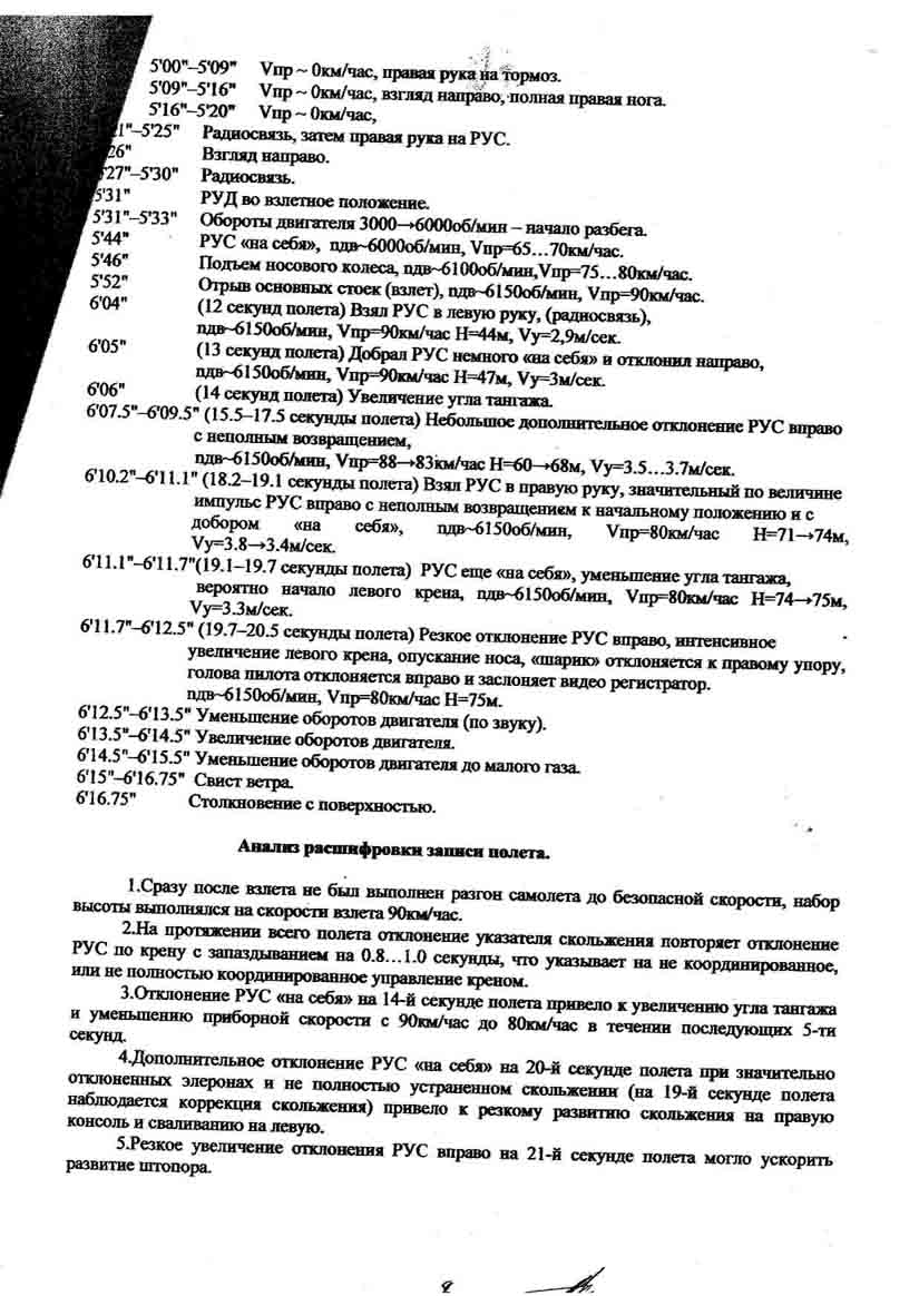

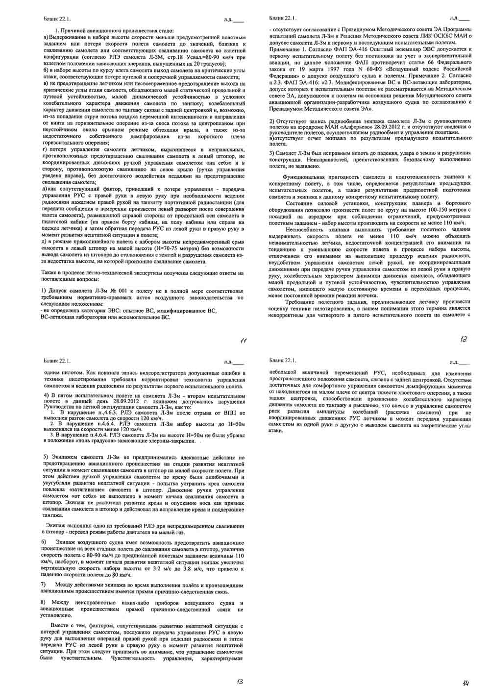

Как и обещал здесь на форуме Андрей Александрович Синицин  прикладываю сканы документов, а именно: выписка из постановления о прекращении уголовного дела и лист расшифровки записи видеорегистратора.
От себя еще хочу сказать, что до сих пор по разу в день перед глазами встает падение самолета и до сих пор непонятно, как это все произошло. Смотрю  видео полетов Олега на самолете Л-3М.  Олегу очень нравился самолет и по тому как он выполнял предыдущий полет стало казаться, что он в него уже успел влетаться.
Сам имею очень небольшой опыт самостоятельных полетов, но есть коллеги про которых так сказать совсем нельзя и они тоже разводят руками... .Может имел место быть некий «перенос навыков» - есть такой термин. Т.е Олег в этот день между двумя полетами на Л-3М слетал на одиночке Авиатике на пилотаж, а там скорость набора как раз 80км/ч.   При этом он оказался абсолютно не готов к штопору, которому многих обучал и на который регулярно летал на других самолетах.
Может, есть фактор «излишней уверенности или излишней влетанности» и он является одним из наиболее опасных. События крайних месяцев подвигают к такому выводу.

Самолётик размерности большая модель , не имеет права иметьтакую толщину профиля 21.5 % и в этом ИМХО главная ошибка конструктора.. При размахе 6 метровиметь хорду 0.8 метра вообщем то нормально, если не брать во внимание толщину профиля..Такой профиль получается с почти симметричным расположением мах толщины относительно носка и хвостика, и поэтому обречён иметь малый диапазон углов атаки до критического, или я что то не правильно понимаю?

Причем тут ЭТО??? В отчете все написано
А при том , что при маленьком диапазоне эффективной безопасной скорости вероятность ошибки возрастает беспредельно, и нельзя допускать такие самолёты к широкой эксплуатации ИМХО..
Казак, ну какой маленький диапазон?  Не надо набирать высоту на скорости Vs+10км/ч. Выполнялся бы взлет на скорости предписаной в РЛЭ или хотя бы на 1.3Vs и был бы шарик по центру - то не было бы этой ветки. Без всяких обдувов винтов и тонких профилей. 2м/с - это вполне приличная скороподъемность.
