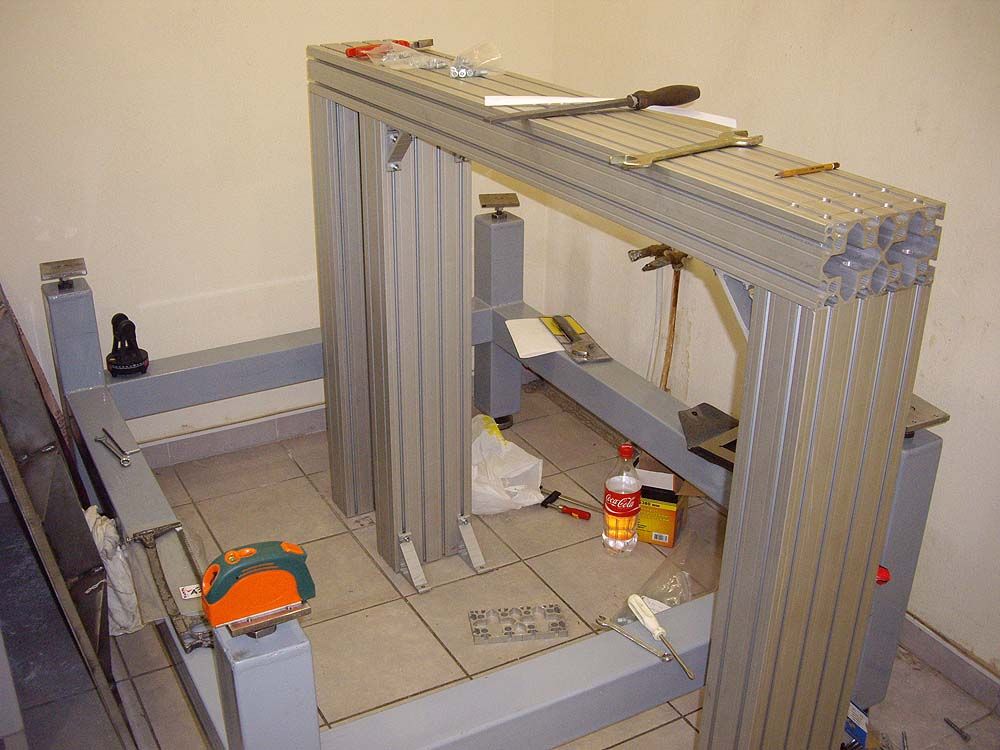

Начал сборку станины:
Основа- станочный австрийский профиль KANYA.
KANYA это швейцарская фирма http://www.kanya.ch/ , но алюминиевый профиль покупает в восточной европе (польша, венгрия)

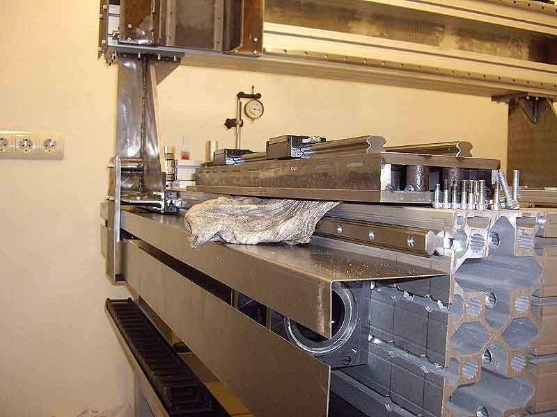

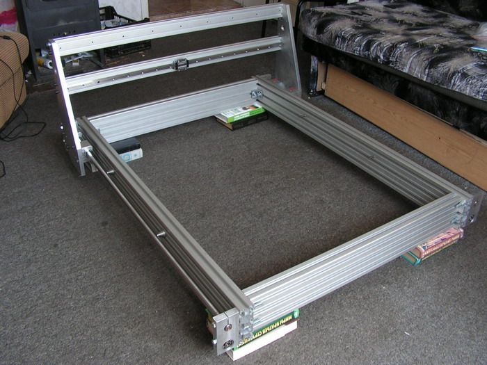

У меня на подходе вот еще один монстрик.Рабочее поле 900*1200.Фотка трехнедельной давности,сейчас он уже собран,остались мелочи.Хозяин его готовит рабочее место,в течении месяца вроде должен запуститься.
Для раскроя дюраля  ;)
Будет стоять и работать в Москве.Заказы на резку деталировки для металлических крыльев предварительно принимаются.

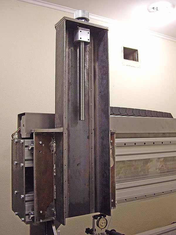

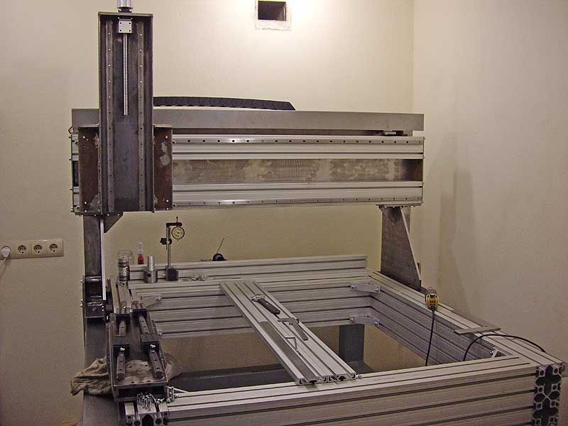

CINN как дела движутся ?
Медленнее, чем хотелось бы- смежники очень медленно всё делают+ переделывать за ними приходится...
Впечатление, что чертежи всё меньше народу читать умеет(а на допуски вообще не смотрят :-/).
На днях отлажу механику, займусь электроникой.
Фотки позже будут. ;)

Профиль и направляющие BOSH Rexroth.Заказывал в Германии.Цены профиля около 60...70 Евро за метр.
