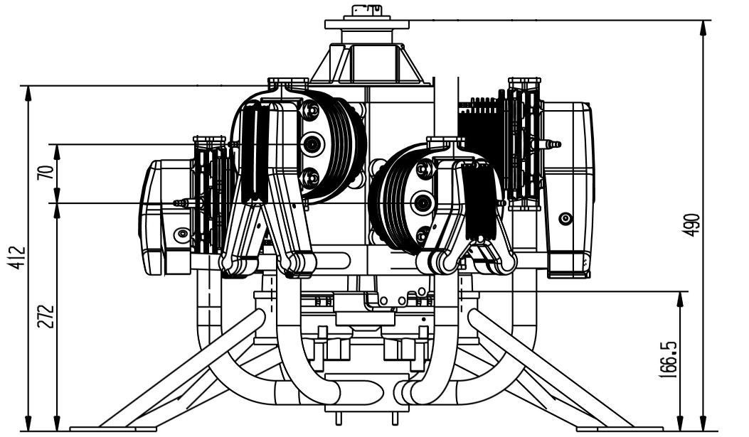

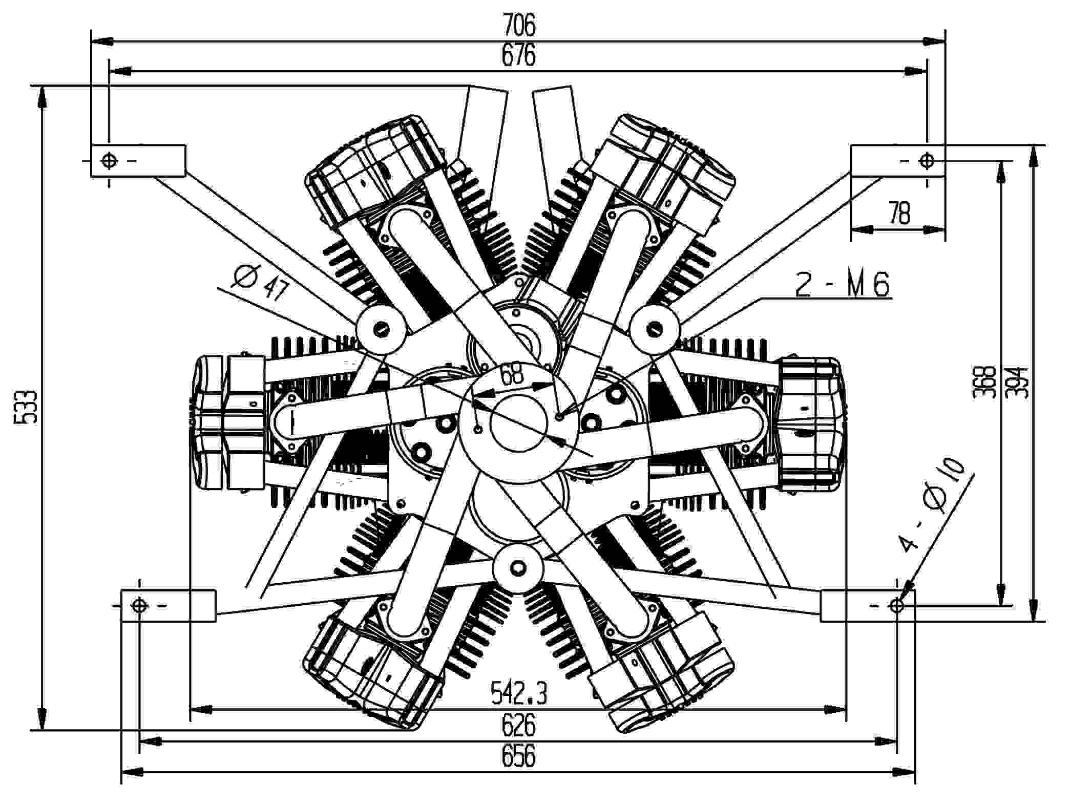

Отсутствие редуктора большой плюс двигателя.
Динамические нагрузки на детали пропорцинальны квадрату скорости вращения и прямо пропорциональны ходу поршня - а он тут очень короткий 50мм для такого двигателя. При стандартном ходе достаточно было бы 4 цилиндров. 6 цилиндров даёт лучший баланс и отсутствие вибраций по сравнению с 4 цилиндрами.
У звезды равномерность крутящего момента лучше чем у рядного двигателя и тем более оппозита.
Недостаток - большой мидель...
3000 достаточно оптимальная частота вращения. Диаметр будет определятся скоростью аппарата.

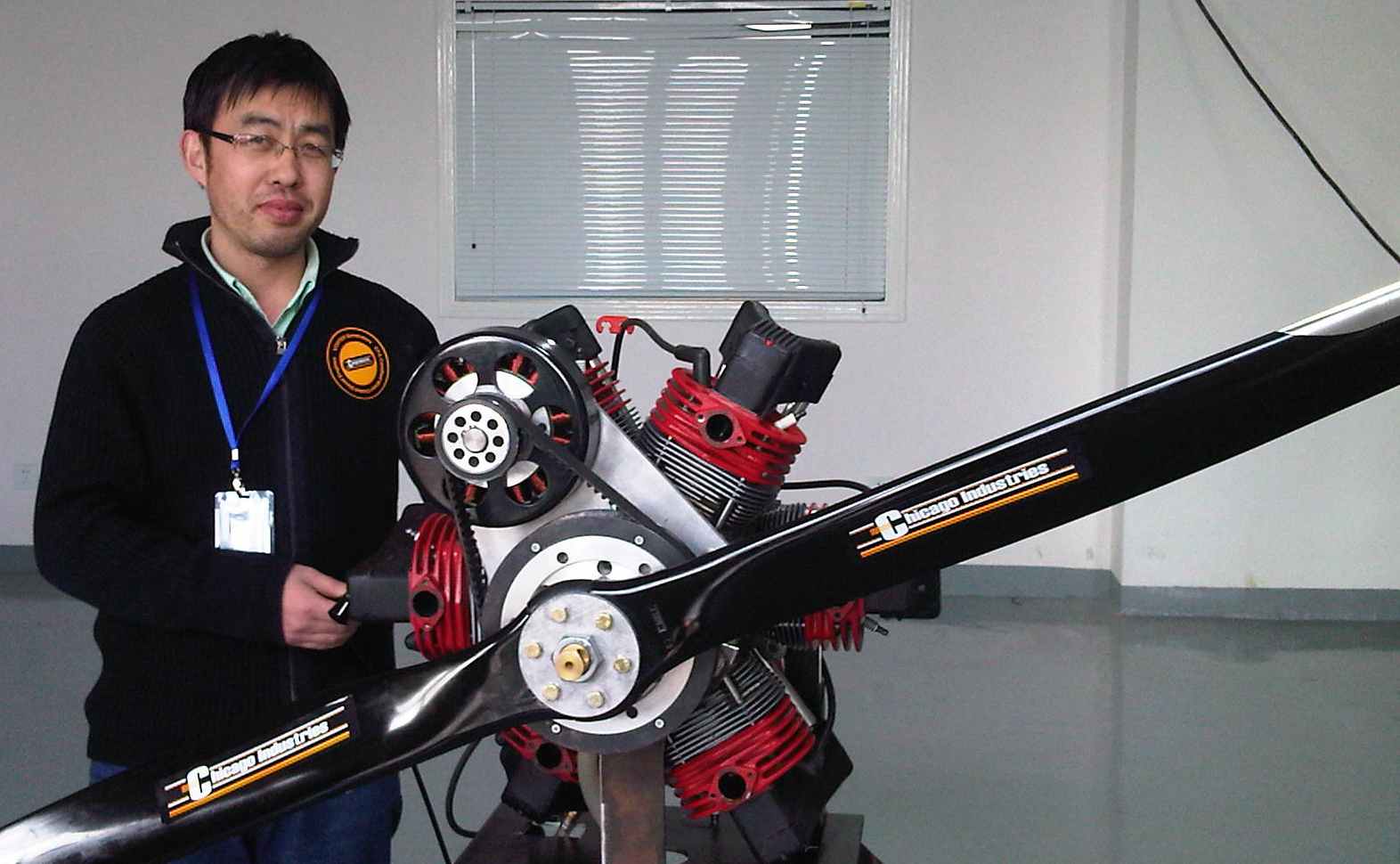

Вот фотка отправки очередного движка сегодня - это и есть хлопец Санди Чен, директор. Опс - это оказывается не он а их инженер - облажался. Просто у них в конторе демократично и трудно понять кто босс :) Пропеллер углепластиковый на фотке обрезал чтоб в 100кб уложиться. По итогу сезона скажу как отработали. Выхлопные слегка чёрные - погоняли на средненьком бензине нормал 89 по ихнему. Если интересно могу приатачить руководство по эксплуатации и чертежи с креплениями, фотки сборки и тестов с нового завода - они в феврале переехали, укрупнились.

Смущает исполнение - полностью затенён один цилиндр и
оребрение головок, наиболее напряжённых в тепловом отношении деталей, выглядит не убедительно.
Jbiplane
Стремлюсь к совершенству
Красноярск
@Jerry-1
Движки используются уже много лет. Считались в разных пакетах. Конструктор с фольксвагена... При установке электрогенератора один цилиндр затеняется. Но у 4-тактного низкооборотного двигателя (с дополнительным внутренним охлаждением) обдуваемого винтом при 13 силах с цилиндра при таком объёме и алюминиевых цилиндрах даже при +35 проблем охлаждения нет, головки и оребрение на модели 2011 меньше чем у модели 2007, вот маслорадиатор нужно ставить в поток.
Как ведет себя в большие морозы не проверенно. Есть на заводе движок после 820 часов работы - разбирают, смотрят.
