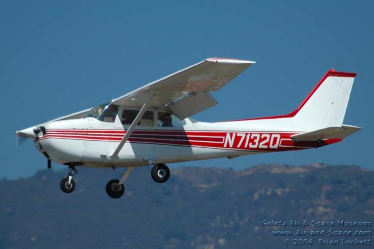

не понимаю, чего вы к цессне 172 привязались? Там со стойками все в порядке, они даже взлетный угол небольшой создают в стояночном положении, думается как раз чтобы уменьшить основную рессору.
Ну сделаете фюзеляж ниже - зачем, пилотов ниже все равно не посадишь. Разве что багажник - и что к багажнику шасси цеплять? Конструкцию усложните только. Не думаю, чо сопотивление рессоры больше образовавшегося выступа на фюзеляже
Замполит...прости господи

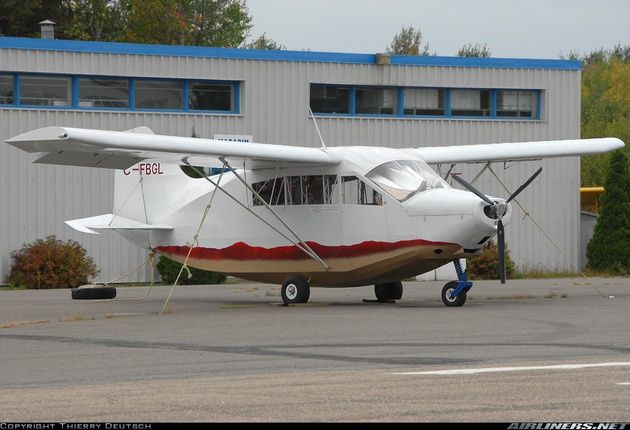

Поскольку ТС ведёт свою ветку основываясь на "словесах", вот немного графического представления его идеала ( самолёт Explorer)  и аэродинамического конструкторского провала (Cessna 172).
Если я правильно понял, то у Cessna очень большой вклад в Лоб.Сопр. вносят гигантские стойки ... Похоже тема "высосана из пальца".
