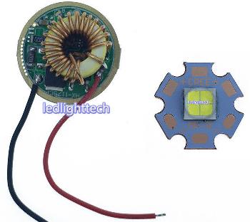

относительно мощных источников света - желательно за минимальные деньги
Такие вот штуки , к примеру.
Настоящие ли в данном случае Cree - не знаю (разбирал несколько бытовых китайских LED ламп якобы с диодами известных фирм, но увы, ими там и не пахло), но драйвер шумит, думаю, точно.
