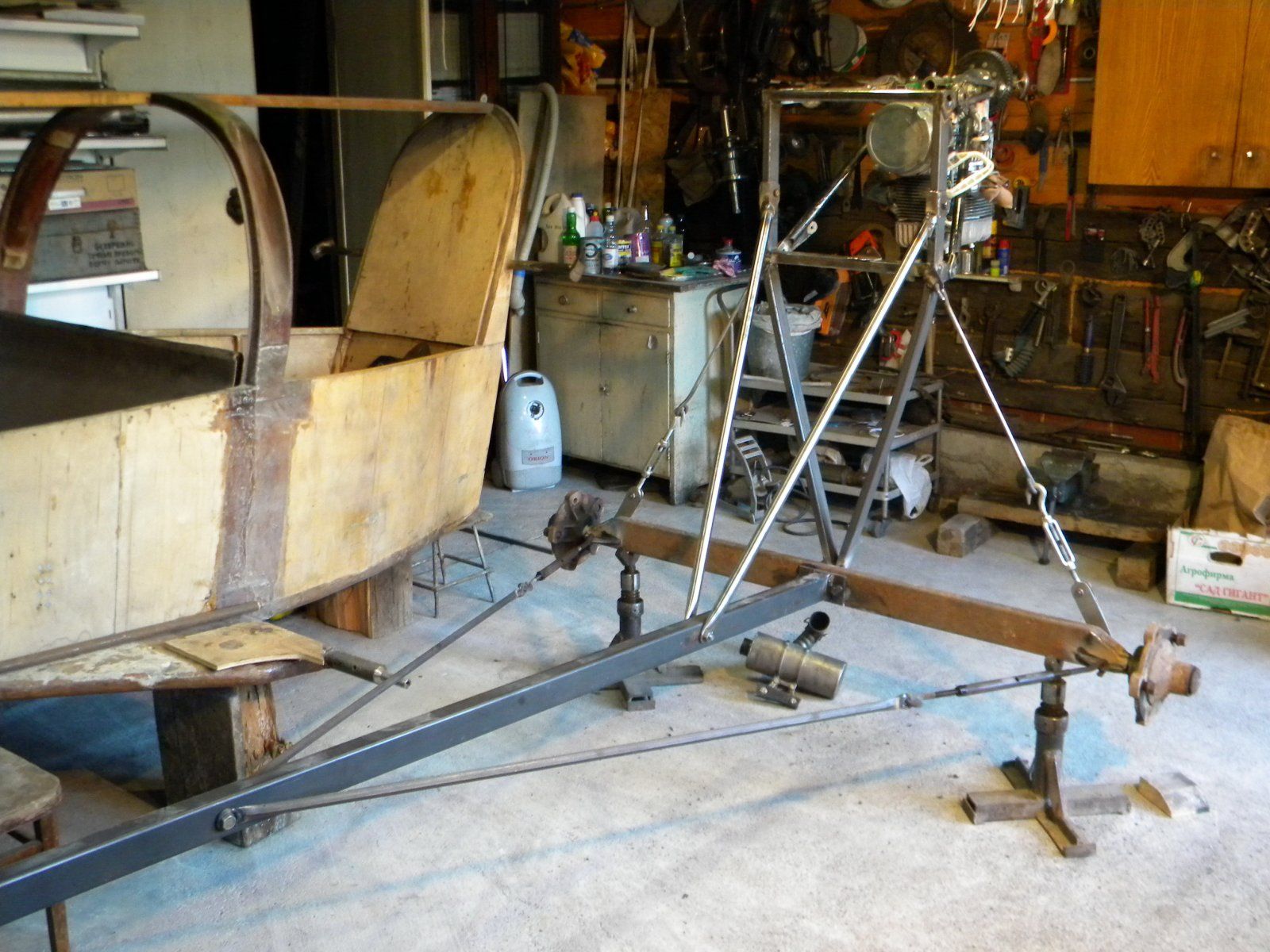

телега для замера тяги винта
=только в статике? (в швартовом режиме...?)
-если телега надёжная,управляемая,то можно и попытаться замерить тягу в движении,на интересующей нас скорости...
=замерив ускорение "а" (акселерометром)=
=m -масса телеги с водителем...
F=m* a

Пока да, только в статике. чтобы в движении опробовать надо ещё тормоза делать. Но ездить по улицам пыль поднимать тоже сейчас вряд ли возможно. Это только куда нибудь в поле вывозить. Но это мне пока не нужно.

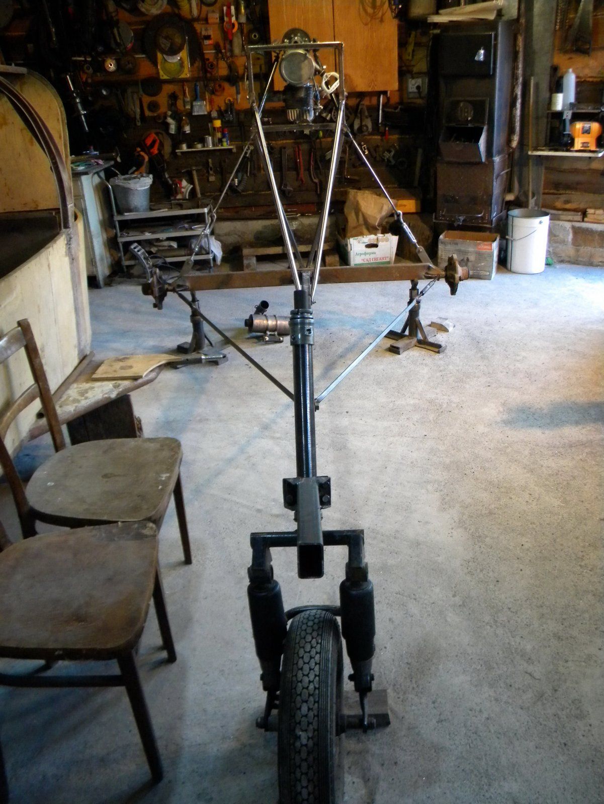

Ну вот подвижный испытательный стенд для испытания авиадвигателей, под кодовым названием "Аэросани" почти готов. Осталось только руль какой нибудь сделать. Хотя бы временный. Но позже, когда будет готова СУ.
Тракторные колёса пока снял, чтобы не мешались.
JohnDoe
Не хочешь поизвращаться потом, для опытов вот такой бульб/"грушу Коста" на руль насадить(рисунок "б")? На пароходах прибавлял около десяти процентов КПД/упора(тяги)
