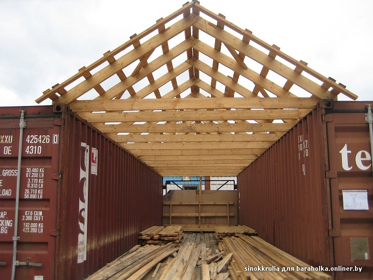

Тоже за 40 фут. контейнер, как за основу, дальше поработать болгаркой и сваркой,тогда не придется крыло снимать, а  так, дешевле наверное не построить.
А есть фото готового? Или может процесс строительства......

На форуме где-то видел, вырезанные две стороны,потом поднятый, а из того , что вырезано, уходит на достройку, плюс дерева немного...

б/у морской контейнер нынче стоит примерно 100 000р.
если снимать крыло, то лучшего варианта для хранения дельталёта наверное и не придумать.

Ну да в среднем так и стоит. Интересно а сколько дельтиков можно туда запихнуть, без разбора крыла?
Dmitry-yakutsk
Люблю летать
г. Якутск
В смысле со снятием крыла?
Я думаю 2 шт должно запихнуться.
Да со снятием крыла, но не разбирая само крыло.
Я вот тоже смотрю вроде как два должно поместиться. А в 20 футовый один дельт думаю тоже влезет.

Приземлитесь. Крыло без разборки в https://www.searates.com/ru/reference/equipment/3/
(самый большой) влазит лишь одно. И то - по диагонали впритык. Ещё влезет комфортно: две-три телеги в сборе и пару крыльев в пакетах. Это конечно не полноценный и тёплый ангар, а как бюджетное решение многих проблем.
Ещё из плюсов - мобильность и трансформация множественного количества.
