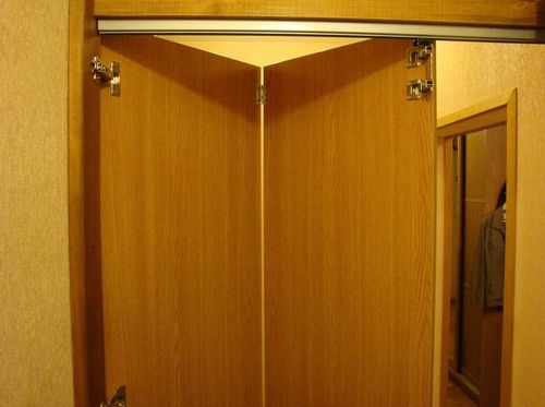

С учётом соотношения веса к парусности, обязательным будет крепёж к какому-нибудь основанию.
Экономия на углах - может привести к потере всякого интереса для компаньонов.
Две двери-гармошки или распашные (без усиления конструкции с колесом), с успехом заменили бы "шасси", необходимость двигать всю конструкцию.
Механизм нарисовать? :)

Шчас, карандаши наточу ...  ;D
На нижней направляющей (снежок-песок чистить надо):
на верхней (конструкцию усиливать надо):
навесные с автоматикой (опоры хорошие надо):
симбиоз:
принцип:

Разжёвано по полочкам: http://svoivorota.ru/garazhnie/montazh-skladnyx-vorot-garmoshka.html

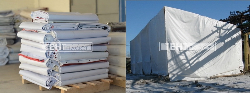

Такого типа ворота мне кажется абсолютно "невандалостойки". Либо хлипкие, либо щели большие.  Тогда уж просто навес с крышей, а по контуру шторка из тентовой пвх ткани.

а по контуру шторка из тентовой пвх ткани. [/quote]
ПВХ, брезент,полога не выдерживают  ветер. я натягивал верхнею часть ,первый же ветер сорвал ,.пришлось переделать,

Если участок для строительства-установки охраняем, достаточно каркаса. В качестве дешёвой обшивки можно использовать б\у тент от фуры. Ворота-занавеска.

Если участок для строительства-установки охраняем, достаточно каркаса. В качестве дешёвой обшивки можно использовать бу тент от фуры. Ворота-занавеска.
А если ветер оборвёт тент а в ангаре дельтик снаряжённый крылом. Успеет ли охранник среагировать и вообще будет ли он реагировать, вот в чём вопросы?  Я думаю всё же лучше рассматривать варианты с более капитальными стенами.
