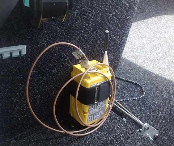

Ко мне очень много приходит владельцев маяков по разным причинам. Случай который случился на прошлой неделе. Приносят маяк в упаковке который покупали 5 лет назад, даже монтажный комплект не вскрыт. Кое какие действия нужно было сделать с маяком. И задают такой же вопрос: - В нашей "деревне" говорят, что маяки не срабатывают. На что я всегда отвечаю: Для начала установите его на самолёт. Так вот если маяк правильно установлен и работоспособный он всегда срабатывает. В посте 74 фотография маяка ARTEX ME406, так он ни когда не сработает, его нужно установить  так как указывает стрелка на корпусе маяка (очень большая стрелка). Панелью с переключателем и антенным разъёмом вперёд. Антенна должна быть установлена на верхнюю часть фюзеляжа, поляризация антенны вертикальная. В инструкциях по установке всегда приводят примеры установок.
На счёт срабатываний, позвоните в Морсвязьспутник и уточните, получили ли они сигнал от маяка тогда то, тогда то... Там есть дежурный оператор.
Обсуждать этот вопрос когда маяки лежат в коробках на полочках.... не актуально. Если что то не понятно с установкой или по работе маяка позвоните, я всегда даю ответ.
