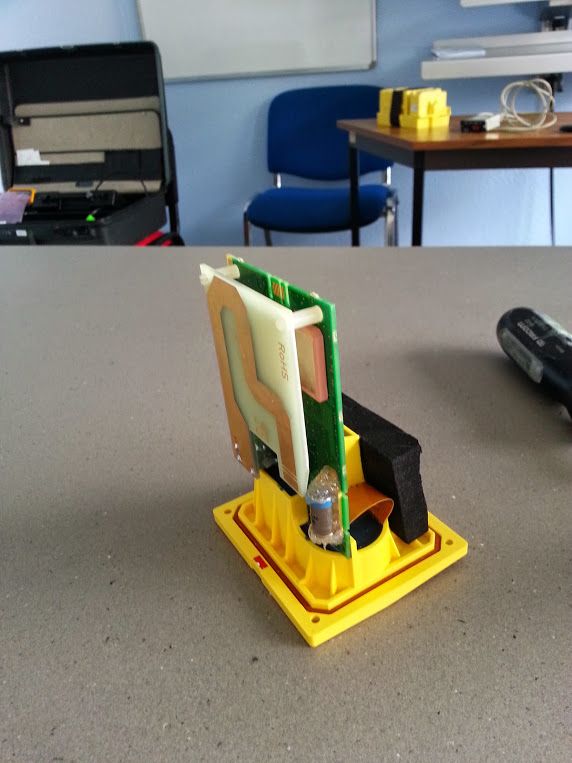

Обсуждали маяк INTEGRA которые устанавливаются на вертолёты Robinson и Еврокоптер. В маяк установлены блок и приёмная антенна GNSS приёмника (GPS, GLONASS, GALILEO) на фото с розовой окантовкой  и передающая антенна, она установлена на отдельной плате. К сожалению маяк Е-04 не имеет таких опций по этому он и такой дешёвый. Но эти антенны считаются дополнительными, основной способ передачи считается через стационарную антенну. Порядок передачи при работе через встроенную антенну немного другой. Маяк настроен на передачу через основную антенну и если её отключить, сломать... , то маяк после нескольких попыток передачи сигнала переключается на передачу через встроенную антенну. И периодически производит попытку (проверяет) передачи через внешнюю антенну. Эта функция сделана как раз на тот случай если маяк снимают с борта без антенны и потом подключают дополнительную антенну такая есть в некоторых комплектациях на Еврокоптерах. Или же просто продолжает передавать через встроенную антенну. Ещё видно датчик удара который расположен вдоль оси маяка.

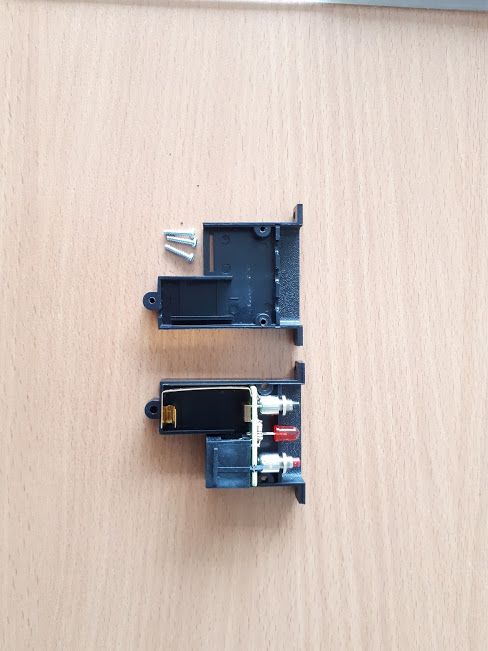

Ваш маяк имеет срок эксплуатации батарей всего 5 лет и ещё очень коварную особенность о которой не многие знают, впрочем она присутствовала и у почившего AMERI KING. На фото новый пульт для приборной панели, как видите батарейки нет. И как он себя будет вести без этой батарейки я не знаю, не проводил экспериментов.
