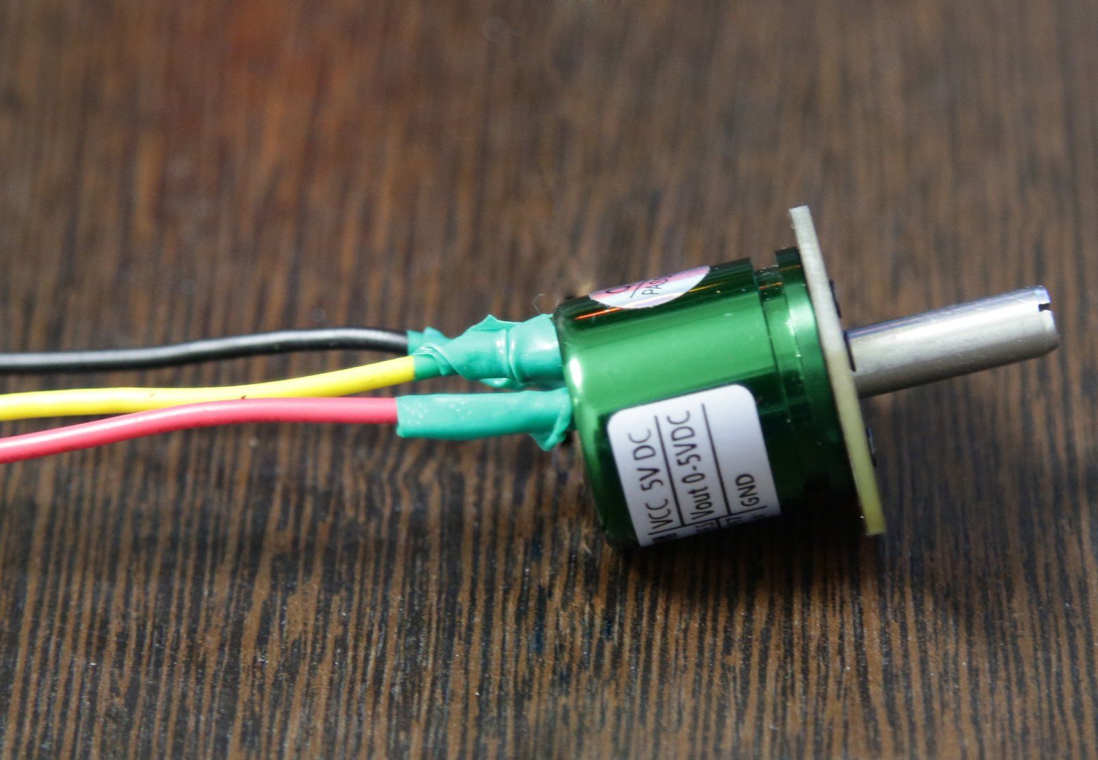

Продолжаем работы. Т.К. кабина стоит на улице, а с погодой у нас не очень, то работаем над начинкой. Запаял датчик Холла, и отработал логику его работы. В принципе все понятно и не сложно.
Скетчь для Arduino выложил сюда http://188.113.149.237:9350/ns/sharing/VPl0l
Для тех, кому лень читать или хочется подробностей, прошу сюда, тут видео на 1,5 минуты.
