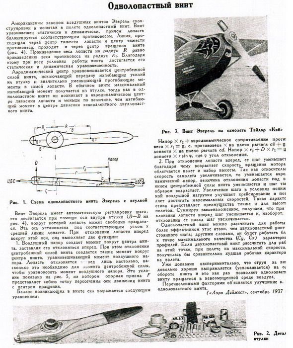

В старых журналах (до военных) было описание такого однолопастного ВВ с косым шарниром.
Установлен и испытан был на Пайпер Каб.
Принцип прост - при уменьшении оборотов лопасть отклоняется тягой вперед и уменьшает шаг.
Обороты увеличиваются и груз возвращает ее назад на исходный шаг.
Я где-то на нашем фруме скан из журнала выкладывал (давно).
