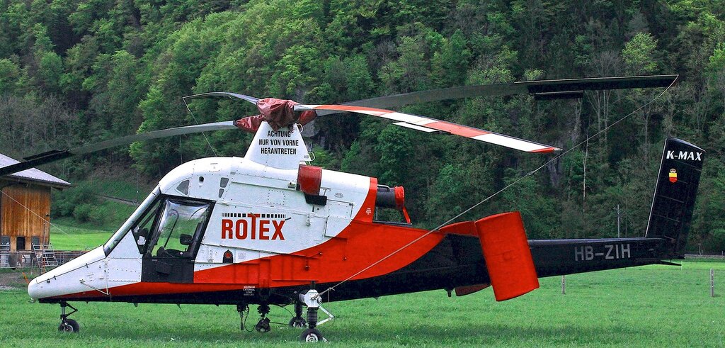

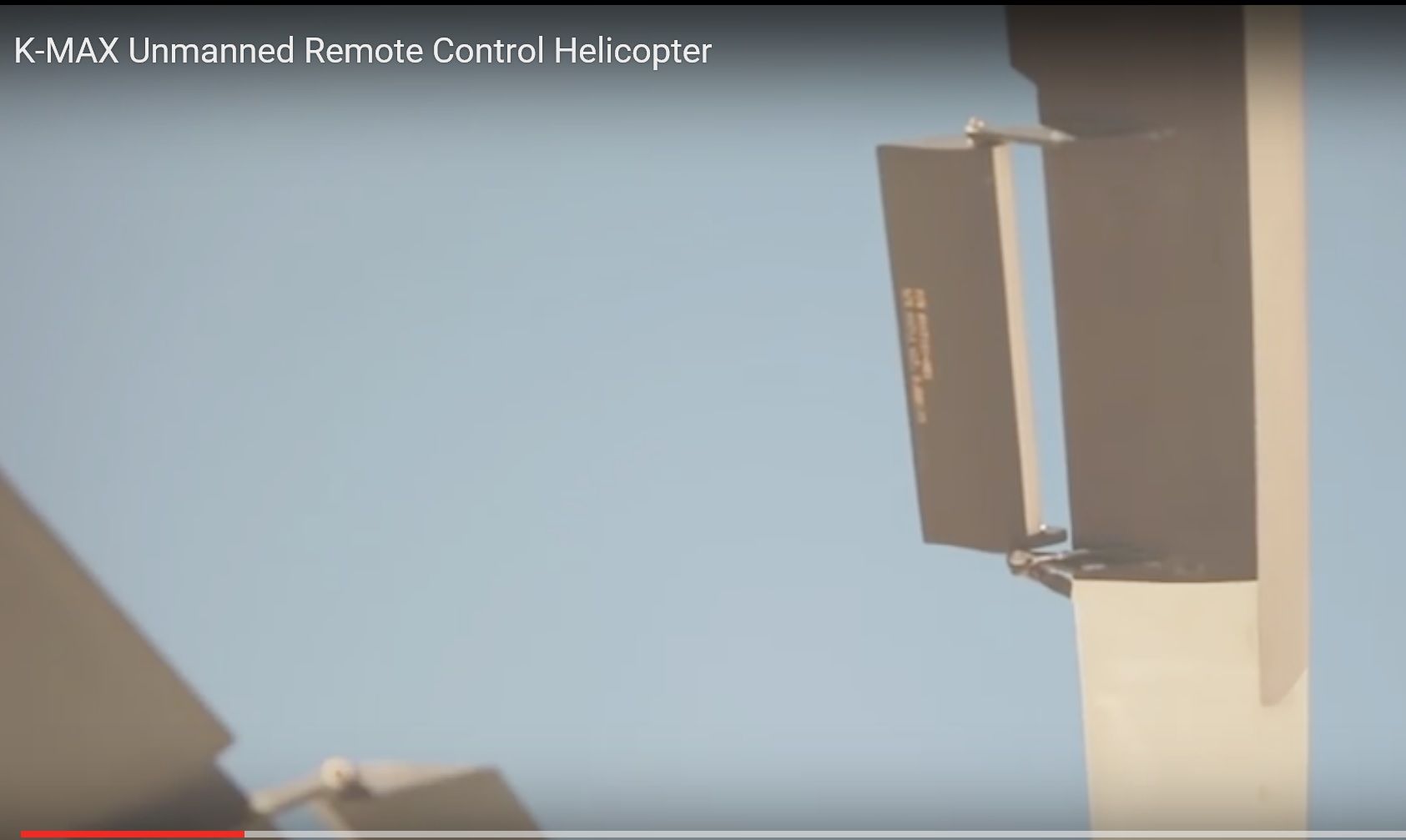

Это не элерон на лопасти вертолета . Это тример подгибаемый для того чтобы отрегулировать каждую лопасть индивидуально ,чтобы они описывала круг ( конус ) след в след . Стандартная работа подготовки к эксплуатации любого вертолета " отбивать конус " . Это еще то занятие ,кто увидит первый раз будет несказанно удивлен .
Ошибаетесь, коллега! Это именно сервозакрылок для управления несущим винтом (без автомата перекоса) вертолета К-МАХ фирмы Kaman. Вот цитата про К-МАХ из Википендии: сервозакрылки лопастей несущего винта обеспечивают малые усилия на ручке управления
См. например здесь на видео
https://www.youtube.com/watch?v=fsYfsORNKFU
Спасибо! Ну уж если на вертушке это есть, на самолете должно быть точно!
