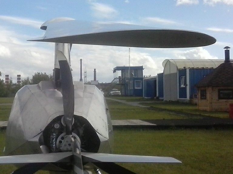

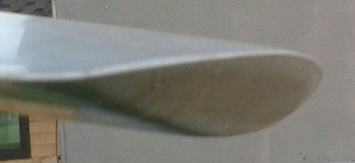

Вот законцовка лопасти моего сегодняшнего ротора! можно бы успокоиться , но
Но оно меня не устраивает!
на крайнем фото

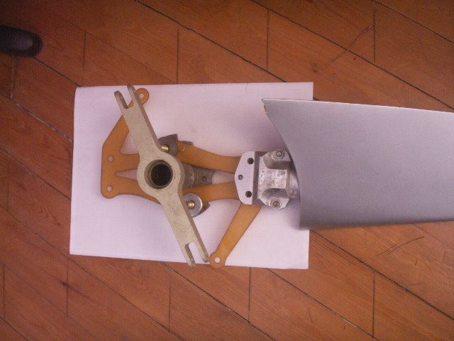

Ребята! кто изготавливает такие втулки ? Где то в питере.?

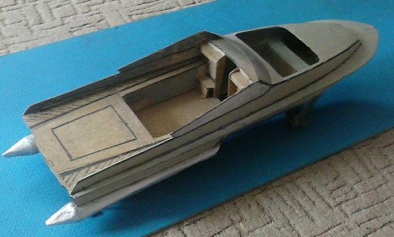

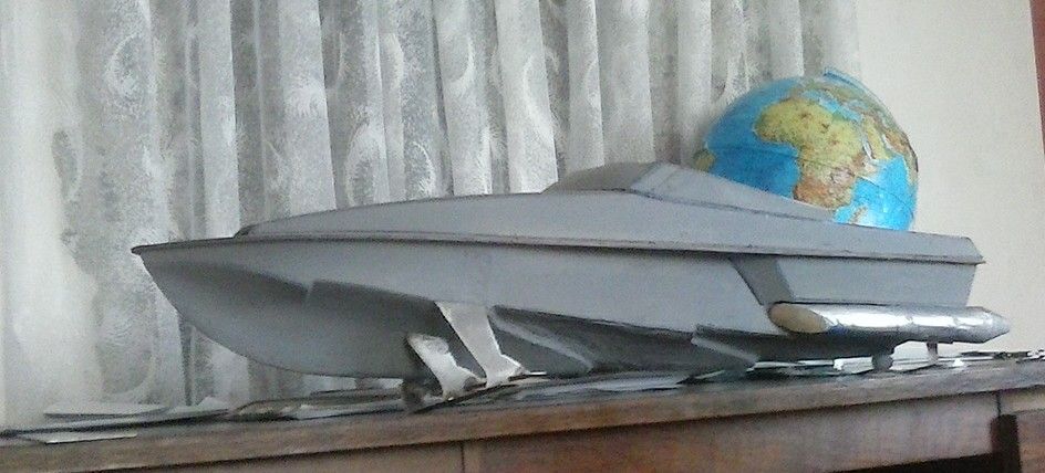

Как -то в молодости , лет 40 назад, у меня был открытый катер ! Но я все время мечтал создать и построить
свой проект , и начал потихоньку строить макет в масштабе 1 к 10 ! Но тут же понимал, что что бы реализовать свою мечту
надо сначала построить свой дом!
Ну вот, а вы говорите про какие-то трудности. Это не трудности а радости ! От результата своего труда !
Я этот макет катера строил, переделывал почти всю жизнь и получал огромное удовольствие, как он преображался!
И буквально лет 6 назад, я все же добил этот макет и начал строить настоящий катер!
И совсем это не преодоление трудностей , а сплошное удовольствие ! Воплощать мечты юности в жизнь!
Сей час покажу !
А в натуре он получается гораздо интересней, чем на макете !
Ну как такое можно назвать трудностями !
Из обычной лодки получился комфортабельный крузер!

Сегодня с мощным мотором,надо хотя бы обычный ВРШ сделать. Ни кто адрес питерский не подскажет , где
втулки для винтов пилят ?

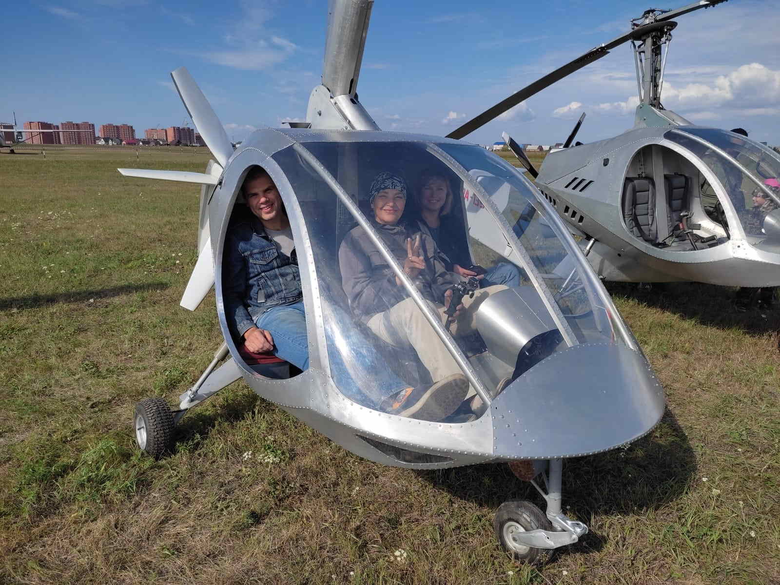

Старое фото :
Этот 2 х местный фюзеляж весит всего 28 кг

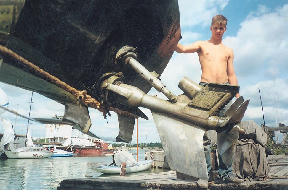

В 80 х годах добыл угловую колонку, но быстро разбил ее о камни!

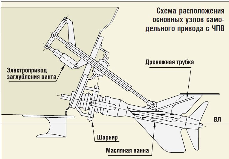

И вскоре прослышал про движитель для катера ,привод АРНЕСОНА !
и с частично погруженным винтом ЧПВ !
Вот я его быстренько за зиму и смастерил! Двигло уже было дизель АВИА с родной механической коробкой!
И как толь ко в самом начале 90х годов появились иномарки, я мигом добыл коробку автомат от 7 БМВ.
И установил на корыто!
Ну это был фурор! 9 ти метровое корыто !Включаю 2 ю передачу передаточное 1,5, преодолеваю горб, выхожу на крыло, разгоняю до 60 км ч. за 20 секунд !
дизель всего 85 лс до 3000 об, затем переключал на 3 ю передачу ( прямая) и на 2000 об идешь 60 - 70 км. ч.!
Расход как на авто 12 - 15 литров саляры !

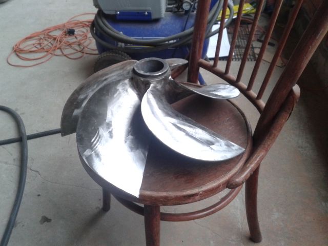

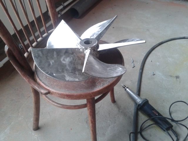

А сегодня на новы й катер изготовил новый скоростной винт из нержи! Отработал технологию изготовления!
Вот моя схема моей конструкции привода и мой новый винт!
С новым приводом запросто подхожу к берегу, а если на пляж, на песок, то поднимаю привод и подхожу кормой
Ниже крыла ничего нет! Удобно для отдыха !
Тем более, что теперь над приводом будет площадка для купания !

Это фото с мальчишкой я видел когда сам был чуть старше этого мальчишки , там вроде во время испытаний отломились лишние лопасти и мотор задышал полной грудью .
Авиационный инженер
Борис спасибо за ответ. Для катера АКПП это прежде всего редуктор позволяющей еще и менять передаточное отношение, что выгодно. Для самолета, автожира на мотор устанавливают одноступенчатый редуктор, экономия массы да и этого достаточно.
Да ребята!
Время ну просто летит! Этому мальчишке (сынуля ) уже 5 тый десяток летит!

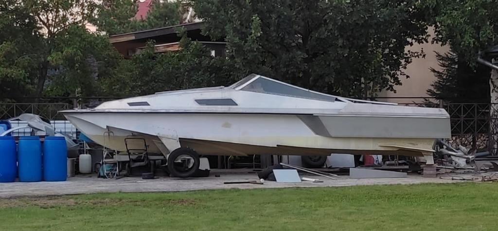

Хобби :Строит обалденные скоростные катера на поперечных реданах. Фото

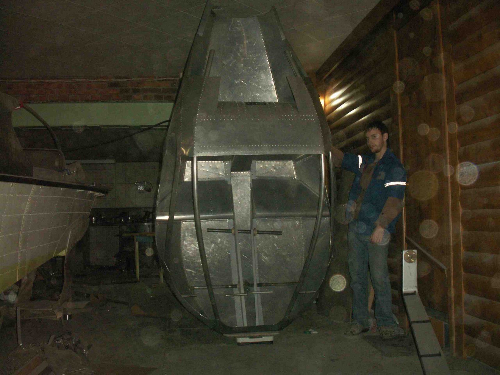

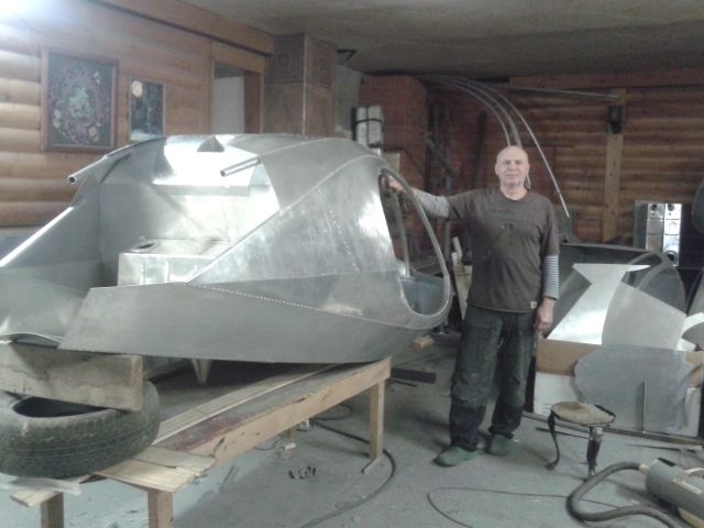

Ну а сегодня почти закончил 3х местный фюзеляж . Посвятил ему почти 2 месяца . Очень волновался когда начинал
потому как первый з х местный кроил почти 2 года. да и прошло уже почти 10 лет с тех пор , но сегодня все крои восстановил и понимаю, что могу теперь и за 1 месяц склепать !!! .
В понедельник откладываю фюзеляж в сторону до осени и берусь за новый несущий винт
Буду катать новый профиль ! Спать не дает, руки чешутся .
