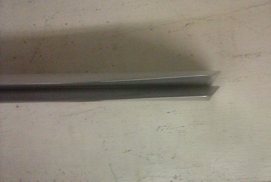

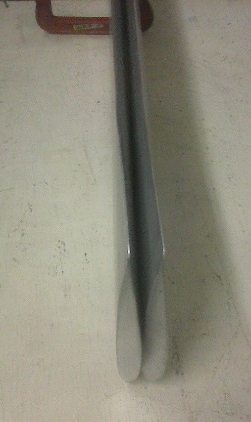

Ну вот! После тренировок на бракованных макаронах,
Сегодня прокатал одну заготовку. Как получилось, понравилось даже самому !
Была выпуклость 2 мм., стала вогнутость 0,5 мм. Не стал круто выгибать
Но изменение на 2,5 мм, это серьезно!
Уже угол установки лопасти можно будет уменьшить градуса на 2 !! А это даже очень много !
И с хвостиком красиво получилось ( антипик )
Тоже прокатался и приподнялся на 2 мм. !!!! УРА !!
Вот тебе и получились лопасти КА 52 АЛЕГАТОР !!!!!
Завтра вторую откатаю !
Ну а затем останется крутку закрутить градуса на три и тогда можно будет назвать эту заготовку настоящей ЛОПАСТЬЮ !
На фото: Где было выпукло, там стало вогнуто !!
Но процесс еще долгий !

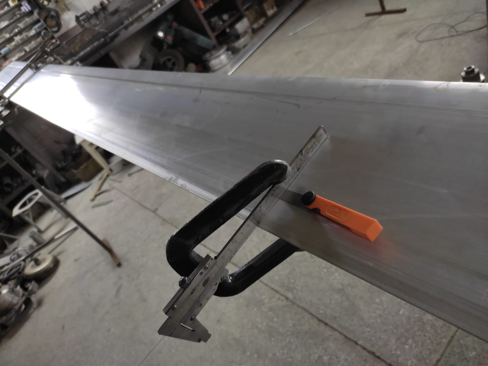

Я сегодня прокатал вторую заготовку !
Сложно было точно повторить профиль первой, пришлось
проявить терпение !
Результатом удовлетворен ! Вернее доволен !

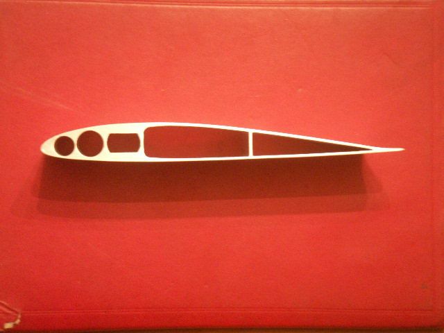

Вот на фото профиль Севы Руса 8Н12 с обрезанным хвостиком !
А вот чертеж профиль ДВ !
Прочувствуй разницу !

Какой пофиль лучше для автожира многократно обсуждали на форуме, например здесь статья Чака Бити.
В статье мне понравилось:
Профиль 23012 превосходно подходит для автожиров, он обладает высоким коэффициентом подъемной силы и низким сопротивлением. Его осевой момент равен –0.014, это настолько мало, что в большинстве случаев может не учитываться. Однако запуск такого ротора от руки затруднителен из-за резкой картины срыва.
Я как конструктор- вертолетчик, тоже считаю NACA-23012 лучшим профилем, а запуск с руки сейчас не актуален. Так же в соседней ветке про Дрозда про него объясняли, использовали, и с ним отлично летает одноместный автожир с 45 л.с. со скороподьемностью 3-4м/с.
У профиля Драгон Вингс тоже виден отогнутый вверх хвостик, чтобы не было пикирующего момента. Я лично не в курсе с историей Руса по отпиливанию хвостика на 8Н12, но предполагаю, что из-за слишком задней эффективной центровки на его лопастях, т.е. ц.т. далеко назад от центра давления, и в полете проявлялся кабрирующий момент на лопасти и она увеличивала угол установки на конце, вспухала, и теряла обороты. А отпиливания хвостика добавило пикирующий момент. Такой же эффект вспухания на скорости был на профиле Бенсена (см. статью выше), но он этим пользовался для ограничения скорости аппарата по нормам FAR-103. При нормальной центровке любой вертолетный и автожирный профиль с минимальным моментом Сm будет без проблем работать на всех скоростях. Испанцы на ЕЛА с ротором 8Н12 до 200 км/час летают в горизонте.

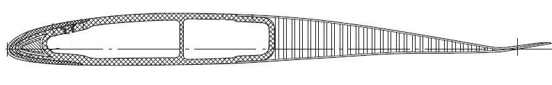

Почему-то Ни кто мне на форуме не показал профиль лопасти КА-52 ! Хотя я просил !
Вы же сами показывали профиль Ка-50, см. https://reaa.ru/threads/avtozhir-boris-a-polo.5619/page-247#post-2158345
вот он из того же источника:
Источник тот же, но качество разное !
Спасибо !

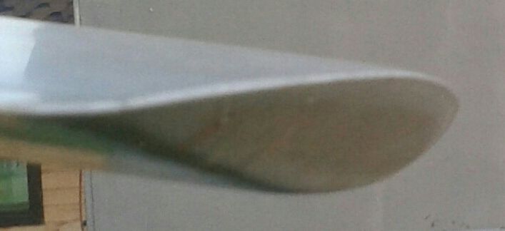

У меня получился этот профиль почти в точь, только хвостик чуть короче!
Но зато законцовка лопасти будет моя фирменная ! !
Она дополняет антипик !
Видно как законцовки лопастей отогнуты в верх ! !
Это архивные фото, но технология отработана !

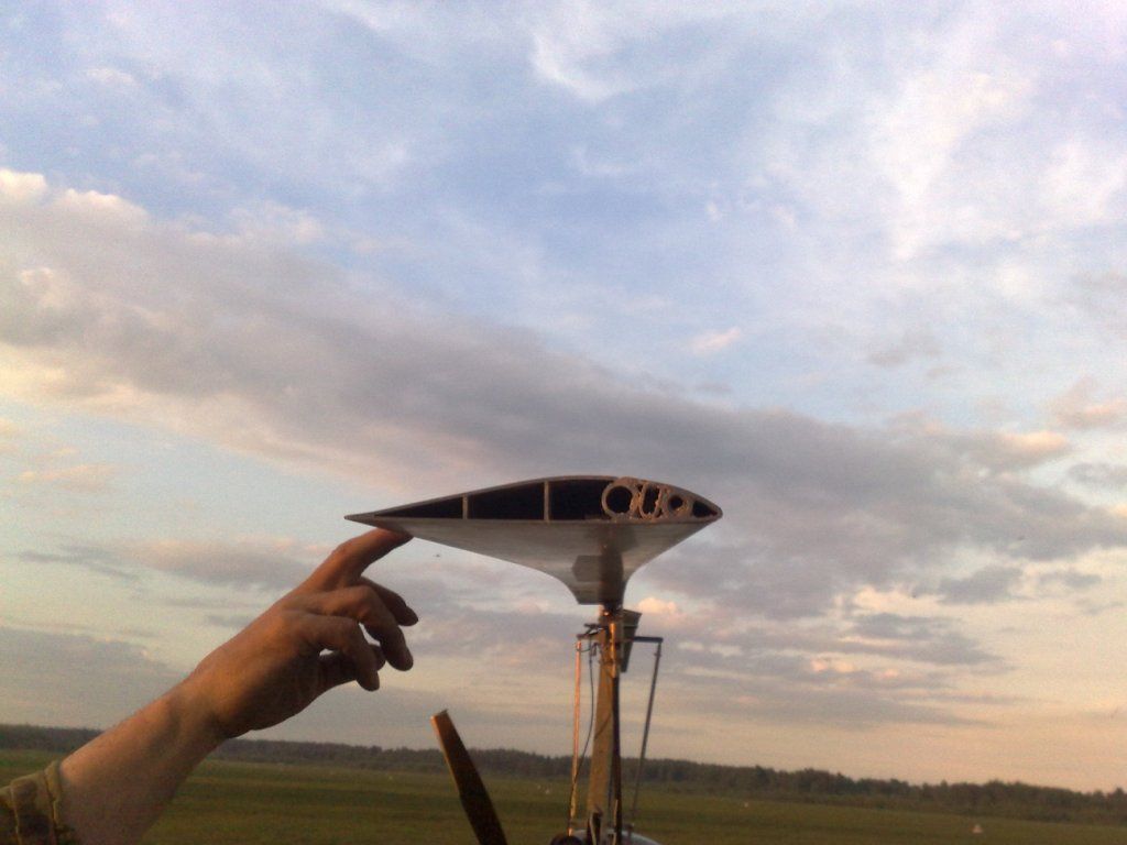

Подскажите какой лонжерон в ваших МАКАРОНАХ
Старое фото из архива
Я уже показывал
Вы конечно догадались для чего отверстие в макаронах 16 мм ?
Следующий профиль будет с с антиобледенительным каналом !
