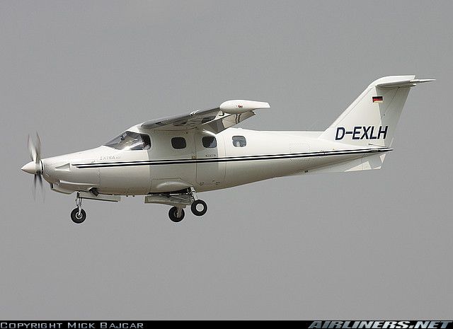

Посмотрите наа этот верхнепланчик,а потом продолжайте измерять.
При 350 л.с.с весом 2 тонны он летит в крейсере 450 км/ч с 6-ю людьми на борту на 1700 км,а с 4-мя - на 2590.
А посадочная скорость меньше,чем у Беркута значительно.
Вальтер сделал свой EXTRA-400 классно.

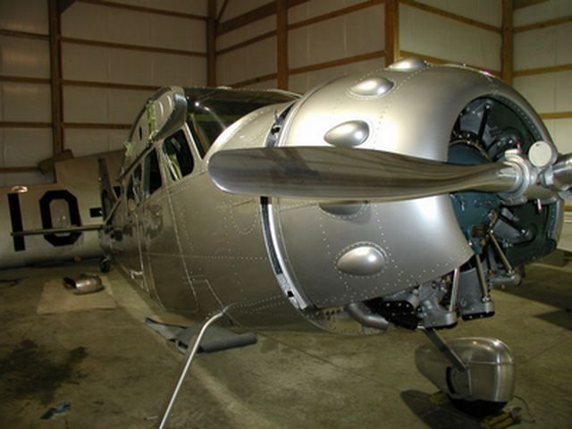

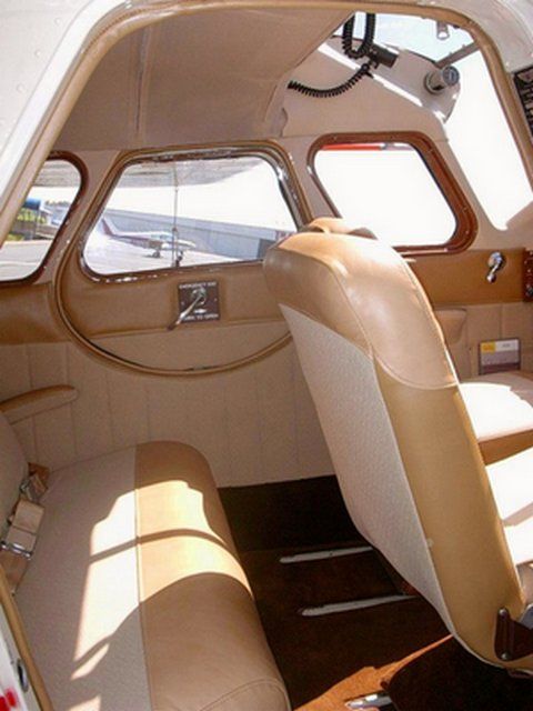

А кстати, кто то может рассказать о конструктивно-силовой схеме Cessna 195.
Если судить по фотографии салона, стоительная высота лонжерона над креслами заметно уменьшена
Lapshin
Да нет - судя по расположению крыла относительно окон салона,балка центроплана имеет примерно такую же строительную высоту,что и лонжерон крыла.Хотя и уменьшить стр. высоту при сохранении W не представляет проблемы.
Такое решение может быть полезно для снижения нагрузок, действующих в стыковых узлах и соответсвенно, их облегчения. На легких самолета масса стыковых узлов, особенно при их размещении непосредственно на бортах фюзеляжа может быть существенной составляющей общей массы конструкции планера, тогда как обеспечить нужную прочность и жесткость лонжерона можно и при меньшей его высоте.

Ну, не знаю. Вот еще фотография
Да,на этом снимке очевидно - узлы навески крыла разнесены на высоту полок лонжерона,а балка центроплана по высоте примерно вдвое ниже;нагрузка от нижних узлов сдается на балку подкосиком.

А  внушительный шпангоут (в окно кажется видна его часть) принимает участие в восприятии изгибающего момента, или все замыкается на балке центроплана?
Lapshin
Рамный шпангоут также возьмет часть изгибающего момента,хотя основная его часть замкнется по наиболее короткому пути - через балку центроплана.
