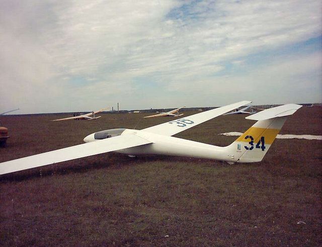

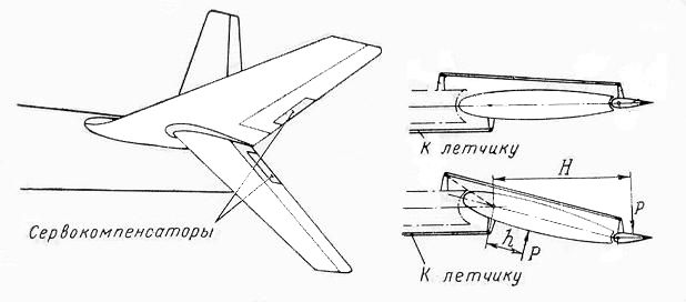

В цельноповоротный стабилизатор врезается сервокомпенсатор и он отклоняется в противоположную сторону чтобы уменьшить усилие на ручке управления-пример планер Кобра-15
Lapshin
Ответ неверный - все ровно наоборот.Таким образом уменьшали усилие на ТБ-3 или Ил-18;нагрузки на РУС планера и так мизерны.
Читайте выше - там все сказано;а перед высказыванием истины хорошо бы выучить матчасть.
ALEX_EW73SL
Ответ взят с учебника аэродинамики. А планерист который  не  пользуеться тримером в полёте далеко не улетает.
Lapshin
Вы на самом деле ничего не понимаете - или это прикол такой?Извините - у меня уж яйца слишком седые,чтобы в угадайку играть.
Реально - подучите матчасть еще:пока неуд не исправлен.
ALEX_EW73SL  на этой Кобре мне удалось полетать. Товарищ
Lapschin прав у кобры это не сервромпенсатор, а сервозагружатель, даже из фотографии видно , что РВ отклонен на пикирование и триммер на нем то же.
boris1
Я люблю малые самолеты
Дорогой Вы мой. Внимательно читайте учебники. Сервокомпенсаторы применяются на рулях для уменьшения нагрузки на рычаги управления, что и продемонстрировано на Ваших рисунках. На ЦПГО (это не руль в Вашем понимании) применяется аэродинамический загружатель, Т.е рулек с обратной сервокомпенсатору кинематикой.
