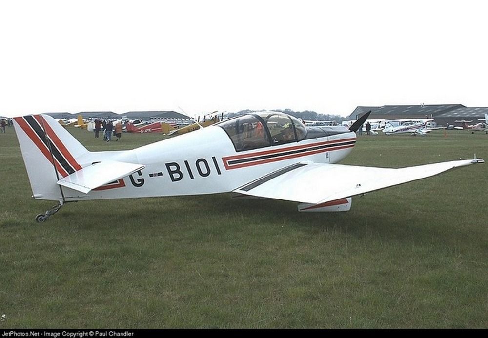

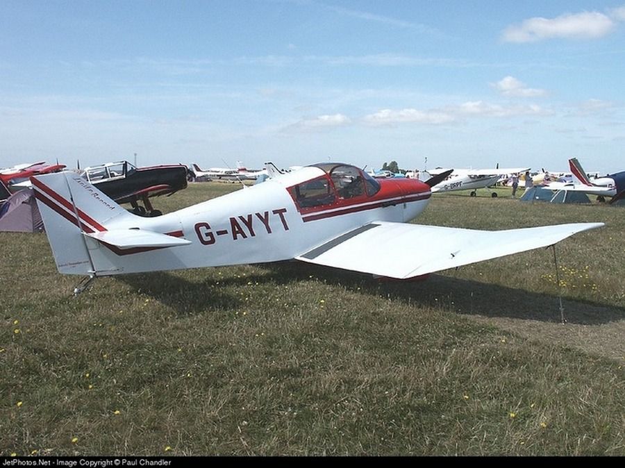

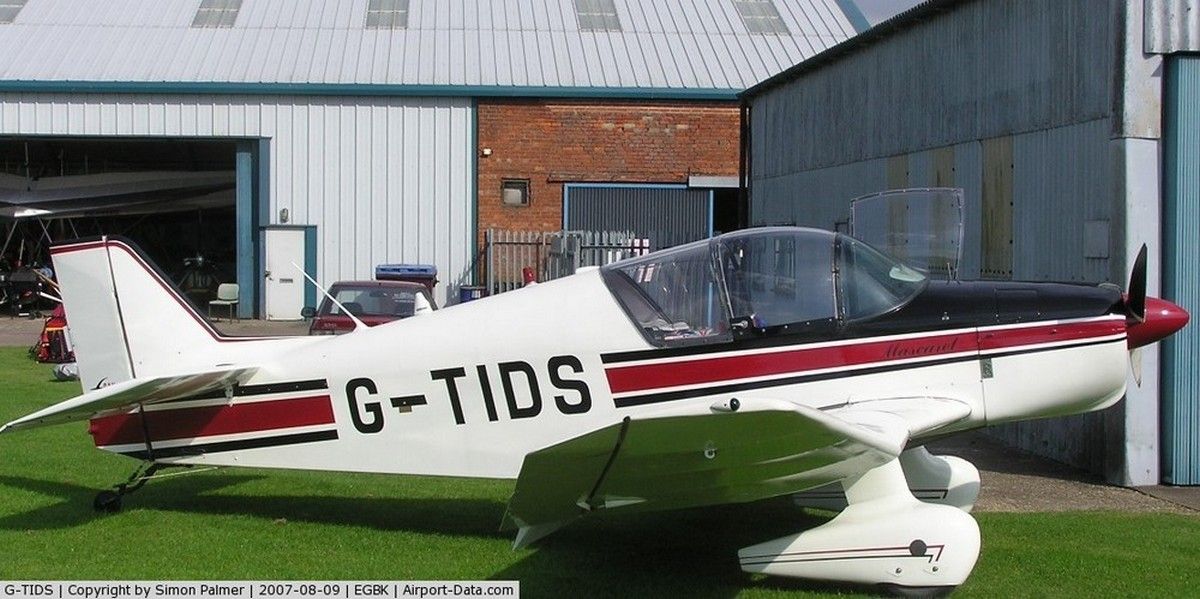

Добрый день!Всем,наверное хорошо известны самолёты фирмы Jodel,так вот, они практически на всех моделях используют ц.п.г.о. На самых популярных моделях DR-1050 и D-150 углы отклонения руля и сервозагружателя +9,+9гр.,-12,-12гр.(т.е.при+девяти гр. отклонения руля,ещё на9 гр. вверх отклоняется загружатель.
Кроме того,сервозагружатель имеет возможность управляться из кабины, независимо от отклонения руля:при горизонтальном положении последнего, она составляет+11,-3гр.
Механического загружателя самолёт не имеет.

Но это усложняет устройство и управление ЦПГО, уменьшая его основные преимущества и приближая его вес и сложность
Это устройство настолько лёгкое и простое,что "как то даже хочется закатить скандал" :D,Жодели самых первых выпусков,были с обычным Г.О.,значительно меньшим по размеру,так,что ц.п.г.о. на данной модели однозначно тяжелее обычного.
