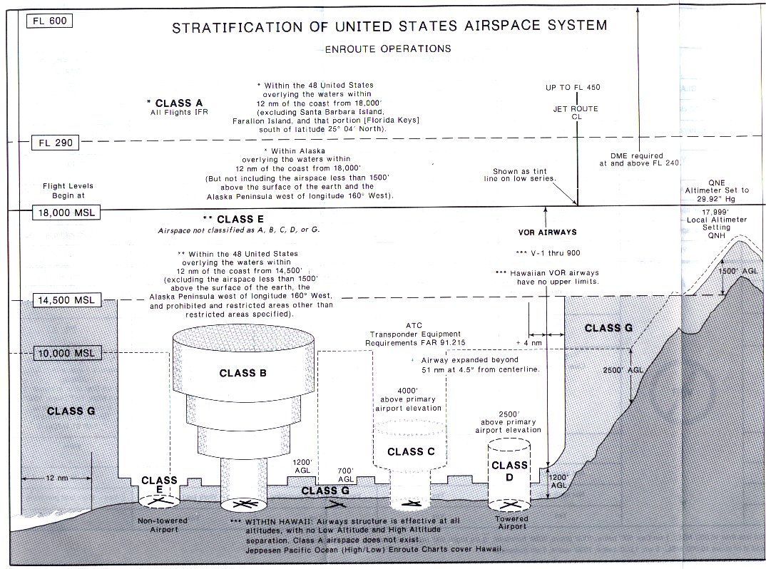

Вернёмся к ВП США:
Это схема, но она рассчитана на понимание самой системы ВД.

Теперь о классе "В" воздушное пространство.
Это главные аэропорты в США, такие как, Нью-Йорк, Чикаго, Атланта, Лос Анджелес и т.п. У них ВП ограничено в пределах "перевёрнутого" свадебного торта. Но вы всегда можете "нырнуть" под эти кольца, не говоря с диспетчером этого аэропорта. Но "вход" в зону действия(если хотите) должен быть с установленной радиосвязью, с ответчиком в системе "С". Высота этого "пирога" может быть до 15,000 футов(всё может меняться, но это будет опубликовано в системе).
