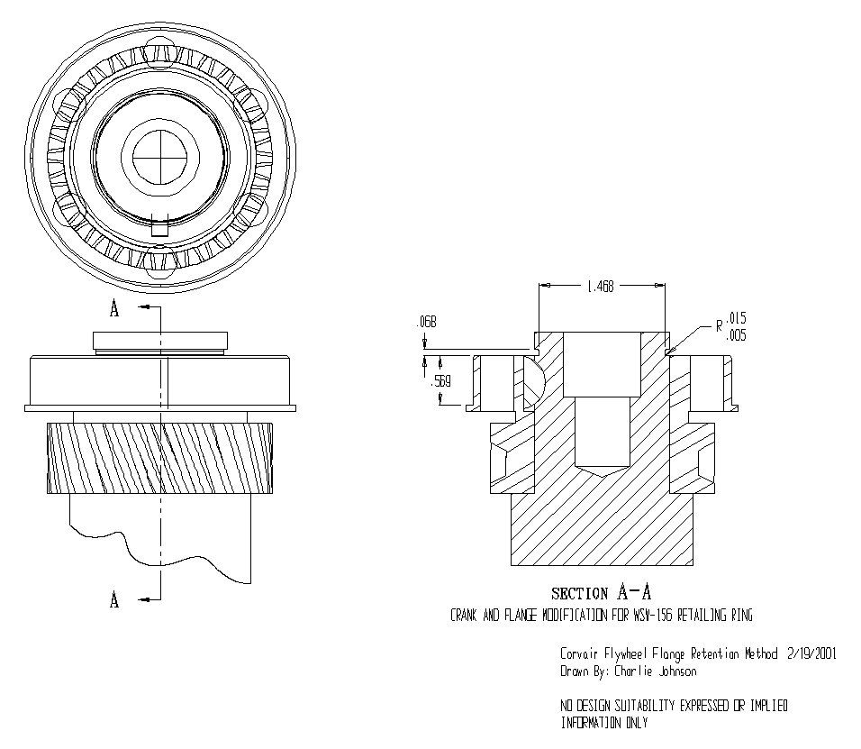

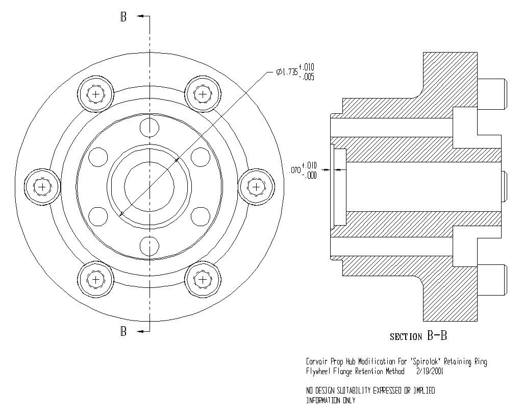

Нашел одну идею. Чтобы с КВ не соскочил фланец, используют толстую шпильку (вал безопасности)
Я тут рылся и нашел еще один вариант. Покритикуйте плз.

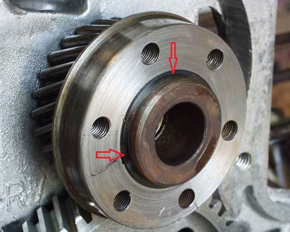

Смотрите фото, стрелкой указана стопорная шайба. Шайба плоская и замкнутая. Автор идеи говорит о более чем 300 часов налета с такой шайбой.

Подобным образом зафиксирована шестерня привода распредвала на колене VW (Limbach)
На не снятом колене под кольцо не проточиться, а нарезать резьбу внутри вала вполне можно. ИМХО конечно.
Почему не проточится? Взять полотно ножовочное...Не по феншую?

Покритикуйте плз
критиковать не стану  :)
выложу лишь прикидку для справки
диаметр посадочный у кольца 1,47х25,4=37,3мм , в запас прочности возьму этот диам.
толщина кольца 0,062х25,4=1,6мм
предположим что изготовлено из чего-то типа стали Ст.3
предел прочности на растяж. 38 кГ/мм[sup]2[/sup], тогда предел прочности на срез где-то 0,6х38кГ/мм[sup]2[/sup] = 23 кГ/мм[sup]2[/sup]
площадь среза 3,14х37,3х1,6=187,4мм[sup]2[/sup], кольцо разрезное, процентов 20 уберем, получится 150 мм[sup]2[/sup]
значит чтобы срезать кольцо понадобится 23кГ/мм[sup]2[/sup] х 150мм[sup]2[/sup] = 3450 кГ

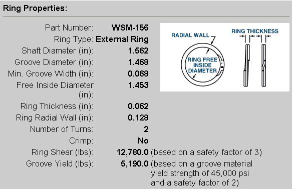

где-то рядом с заявленным ring shear 12780 фунтов при запасе прочности 3

Стопорная шайба предназначена для стопорения, а дальше только на русское авось
Дык, задача именно застопорить возможное смещение фланца. А авось не потребуется если задача выполнена.
предположим что изготовлена из чего типа стали Ст.3
Ст.3 это водопроводная труба. Но даже ее на наш век хватит. Можно учесть этот метод при разработке узла...

мне увиделось на фото в Ответ #261 не то кольцо, что на эскизе в Ответ #262, на эскизе оно двухвиткове, а на фото по-моему - вырубленное из листа С-образное кольцо, поэтому и предположил что оно какое-то "из кармана достатое и из фигпоймикакой стали сделатое"
на эскизе судя по "Ring Shear (lbs):   12780 (based on a safety factor 3)" оно не из Ст.3, 12780х0,453кГ=5789кГ - разрушающая на срез, при штатной 5789/3=1930кГ

не получилось у меня истолковать что значит "groove yield", что это за нагрузка?
смятие кольца канавкой? черт его знает...
может кто подскажет?

Это нагрузка, при которой поплывет канавка. Из расчета, что материал, из которого сделано то, в чем сделана канавка, имеет предел текучести 45000 psi и коэфф. безопасности принимается равным 2.
То, что кольцо выдержит осевую нагрузку на срез - вообще не вопрос. Вопрос как канавку под него нормальную сделать без снятия колена с мотора, чтобы кольцо просто не выскочило из этой канавки. Хотя пожалуй если сделать проточку под кольцо внутри вала-удлинителя, требования к качеству канавки будут ниже...
