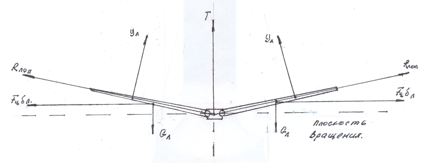

куда направлен вектор этой силы?
Как я понимаю для винта с горизонтальным шарниром (в вертолетной терминологии)  можно использовать вертолетные учебники, там это выглядит так
Из картинки можно увидеть что равнодействующие сил тяги (Ул) и центробежной силы (Fцбл) все таки образуют изгибающий момент на лопасти, вот только как я понимаю он неравномерно размазан по большей части лопасти?

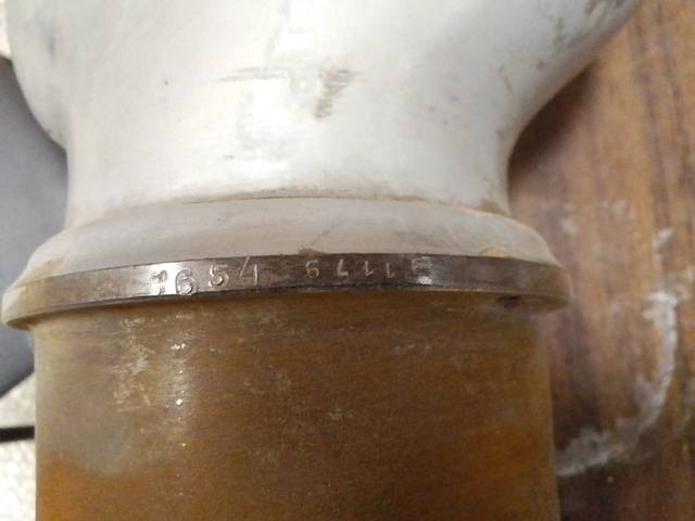

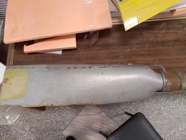

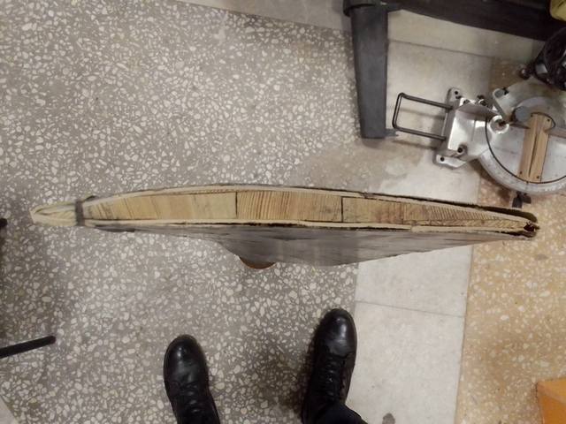

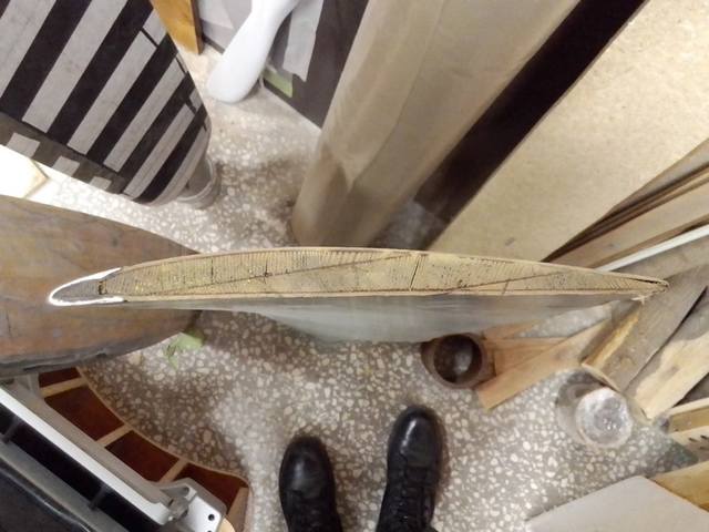

Уважаемые форумчане, чтой- то я в недоумении. Раньше считал, что укладка пластей при сборке заготовки из переклея  на лопасти одного типа- дело гостовское. В плане размеров, углов, ну и всей остальной технологии. Но распилив две В530-е лопасти (вроде как от Як-18), увидел очень интересную картину. Переклей совершенно разный. Вот лопасти такие:
На сечении видим следующее:
На одной лопасти циферки ошкрябал, на другой- совсем не видно.
Обшивку я с них попозжа тоже сниму, гляну, как там внутри это все расположено.
Это почему так, может, кто знает?

На одной заготовки попались из широких досок , а на второй эти широкие доски сначала склеивались из брусков , а потом уже собирались в пакет .  экономили материал , я и сейчас так делаю когда нет широких цельных досок .
Иванов
Мне нравится этот форум!
Могу предположить, что спил на верхней картинке относится к более старой по году выпуска лопасти. Более аккуратная установка заготовки в копир и древесина заметно лучшего качества.
Различие по количеству слоев склейки и количеству дрок в слое, попавших в срез, скорее всего связано с различным положением оси установки заготовки.
ОСТ определяет качество авиационной древесины ( цикл подготовки которой занимает несколько лет!) и её общие характеристики. Варианты укладки в пакет и допуски на установку заготовки в станок более конкретно определяются технологической документацией. Нужно искать технологические карты на изготовление лопастей....
Та в каком году  и на каком заводе эту лопасть делали ?
Возможно  при СССР  эт был цех ширпотреба - продукция для ДОСААФ ?
Комель  над  вдоль распилить по центру - эт самая интересная часть .
