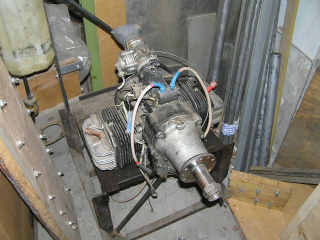

По поводу одной центральной гайки...
Не держит она нихрена то проворота. Это проверенно вот на этом моторе.

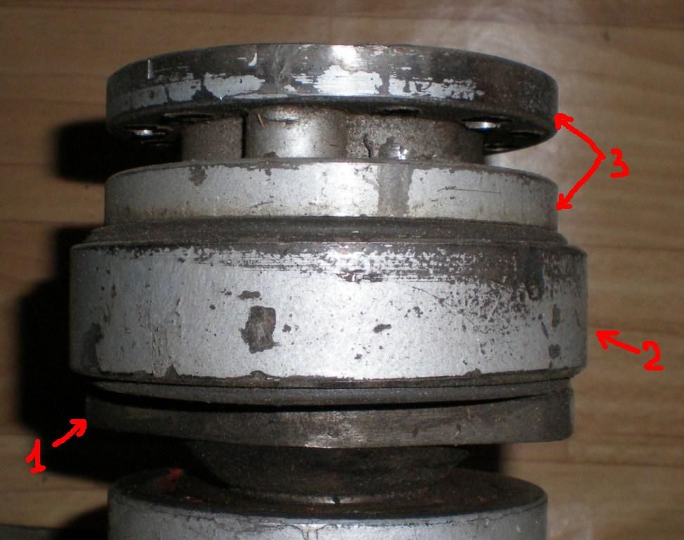

zar. 1 деталь закреплена на валу через шпонку. 2 резиновый демпфер в металлическом кольце. 3 деталь к которой крепиться винт, стоит на валу через бронзовую втулку.

Delt      на вид громоздкая. она из какого материала зделана?.впринципе мне бы как раз подошла.
у меня удлинительная проставка стоит ,чтобы винтом крылья ни щипало. спасибо
Швондер
Для zar. Все понятно, только при увеличении редуктором крутящего момента должны сильно расти габариты и вес демпфера... :-/

Швондер   на самом деле ни такие они и громоздкие.посмотри ответ 8. красным как раз показан демпфер

да всё держит, на маломощных моторах(до 30л.с.) работает система нормально, затягивать надо правильно!
эксплуатировали на Иже и Буране:

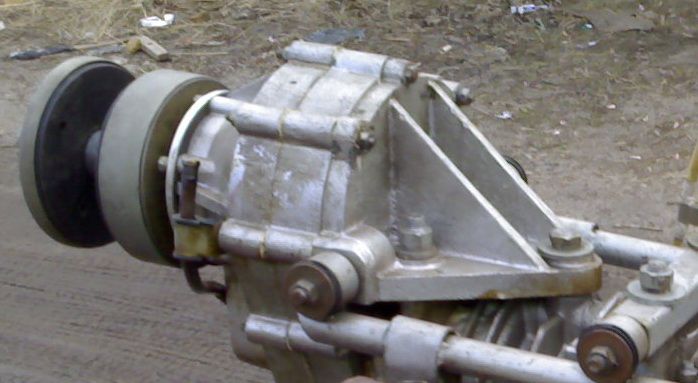

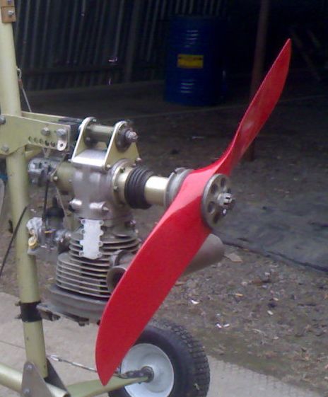

По поводу демпферов.
Повозился с ними, когда в 90-е выпустил малой серией 2 типа редукторов (ротаксовские были по карману только богатеньким буратинам). Один из них (на фото) был сделан для РМЗ-640 на шестернях от ИЖ-ПС.
Первоначально в опытном образце был применён пружинный демпфер по образу и подобию жигулёвского диска сцепления. Здесь вышел прокол с определением собственной частоты крутильных колебаний, резонанс наступал на оборотах выше холостого хода и сопровождался сильными бряками. С таким дефектом я отлетал на нём сезон в археологической экспедиции, в т. ч. возил французского видеооператора (авантюра чистейшей воды). В первый же лётный день после возвращения произошло аккуратное усталостное разрушение щёк демпфера.
После этого казуса узел вторичного вала был полностью пересмотрен, был применён резиновый демпфер типа ураловского кардана, но большего размера. В отличие от других подобных конструкций он был расположен между редуктором и ВВ. Это позволило полностью отказаться от шлицов (ведущая полумуфта садилась на вал по горячее-прессовой посадке по хрому), а также отодвинуть ВВ от корпуса, ВВ легко снимался без применения инструментов. Здесь главной проблемой был износ втулок, на которых ступица ВВ совершает колебательное вращение на вторичном валу. Приемлемый ресурс их удалось получить, применив твёрдую бронзу, продольные полукруглые смазочные канавки, графитовую смазку, но полностью решить проблему не удалось.
В эксплуатации был случай поломки конца вторичного вала по конструктивному дефекту, повлёкший замену валов на всей партии, а также растрескивание резинки демпфера после 20-минутного полёта с перебоями двигателя. Несмотря на проблемность конструксии, некоторые экземпляры до сих пор лётают (снимок сделан в 2007 г.).

именно про такой демпфер и был вопрос в начале темы.
демпфер должен быть простым и надежным.
вопрос. ни пробовали по наружному дитаметру одеть металическое кольце, чтобы ограничить расползание резиновой муфты?  :)и еще один.сама муфта самодельная или от чего то? с уважением
Я бы не назвал эту конструксию абсолютно надёжной, поскольку были случаи растрескивания резинки, об одном я уже докладывал. Думаю, это недостаток самой формы демпфера и его напряжённо-деформированного состояния, а не дефекты резины. Работа резинки в ВМГ существенно отличается от её работы на мотоцикле.
Внешнее кольцо одевать пробовали. Его сечение должно быть серьёзным, иначе резина его постепенно сломает и обломки улетят в вонючую даль (такой случай был, но не у нас). От него я отказался, применив твёрдую резину, чтобы уменьшить вес и удешевить производство. Заодно редуктор стал работать мягче вследствии уменьшения крутильной жёсткости. На вторичном валу напряжения в резинке от центробежной силы незначительны.
