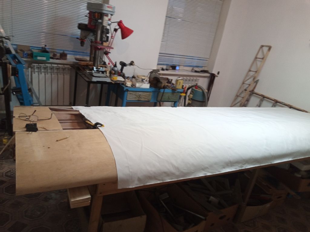

Вот решил достроить в этом сезоне.Был в Орешково на слете с крылом от бро 16 так для массовости .Сейчас доделываю деревянное крыло размахом примерно 7 метров . Приобрел для обтяжки молочку нужно ли эмалит закупать или достаточно утюга и краски а? Изображения выложить не могу , спрошу у молодежи как это тогда и выложу.
kutss
Обшиваю крыло ,нужен совет ткань синтетика. С чего начинать с обшивки верха а затем низ и стоит ли обклеивать лобик полностью или 80мм. достаточно? Клей момент универсальный 88/
Starteh
Приветствую! Тут на форуме почитайте, есть ветка про обшивку синтетикой. А так, кто как делает. Я обшивал тоже молочкой. Обтягивал все крыло, с лобиком. Верх по ткани приклеивал ленту и пришивал через нее к полкам нервюр, прошивку заклеивал тоже лентой на эмалите. Туго тянул ручками при обшивке - приклейке, утюжком потом для усадки пригладил. Пропитывал по классике эмалитом кистью, 3 слоя + 2 слоя с алюм. пудрой. Но, повторюсь, по разному делают, почитайте на форуме.
