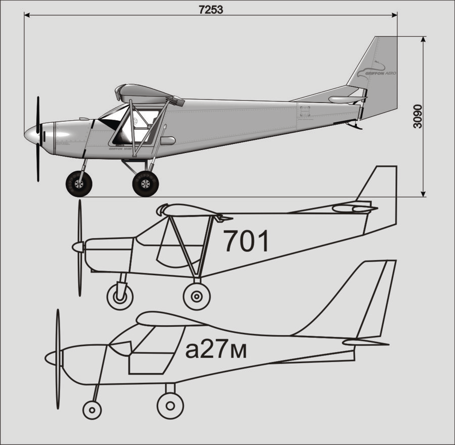

А Гриффон-100 2-х местные еще строите??? Чем он от СТОЛа СН-701 отличается??? Внешне очень похож...
Грифон-100 без буквы М и был 701. Был построен один. Продан.
Сейчас в производстве Грифон 100М, тоже двухместный. Но от 701-го у него только идеология, профиль крыла и предкрылок. Эта другая машина

Алексей, а размах насколько я понял, Вы тоже увеличили? Насколько? И еще, никак не могу понять функции воздухозаборников за кабиной?  :-?
Griffon
Небо ближе, чем кажется!
Размах увеличин до 10,23 м.
Воздухозаборники за кабиной это система охлаждения движка, в этом месте расположены два радиатора, справа и слева.
