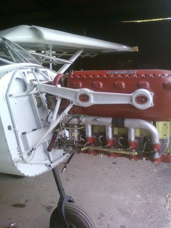

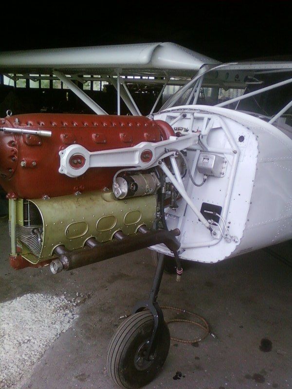

Что же такая слабенькая нижняя вильчатая подпорка? На чём экономите? И болты крепления моторамы неужели М6 ?
г.Елец

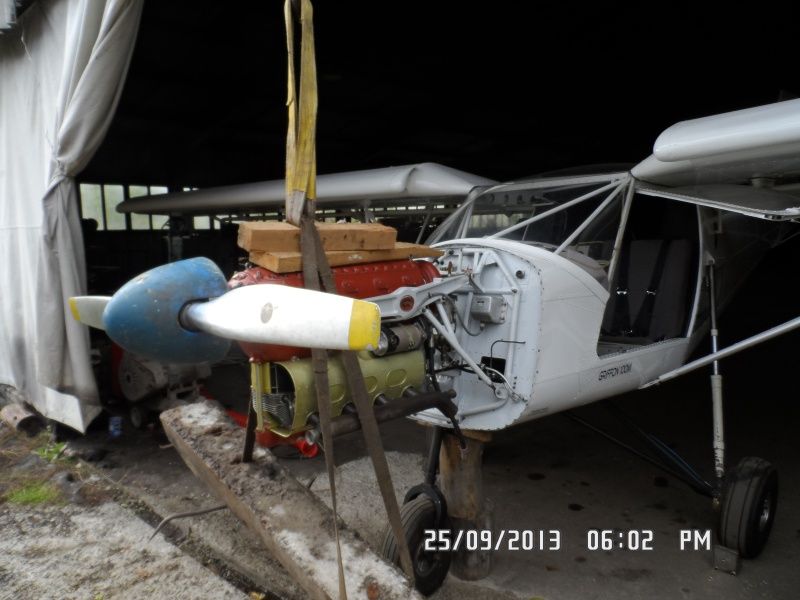

Сегодня к передней части двигателя подвесил бетонную шпалу (272 кг) и ничего не согнулась. А болтики крепления моторамы от Як-52 на 8.
karkarich
На 188 Цесне вся моторама на 4-х 6мм болтах крепится, и ничего.
г.Елец
Юра, центровку проверял? Сильно ушла вперед?
              Виктор Алексеевич не думаю что центровка ушла за пределы. Проверять буду когда установлю остальные системы двигателя, (это масло бак, масло радиатор).
