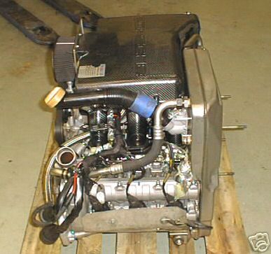

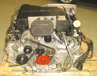

Есть и VW и много других моторов, но для начала нужно определиться что именно ты хочешь.
Могу предложить даже "Porsche Rennwagen-Motor" как на фото снизу.
Вот его данные: мощность 420 л.с ; крутящий момент 380 Nm при оборотах 7000; сухой вес 190 кг
Больше двух лошадей на кг. не слабо правда?

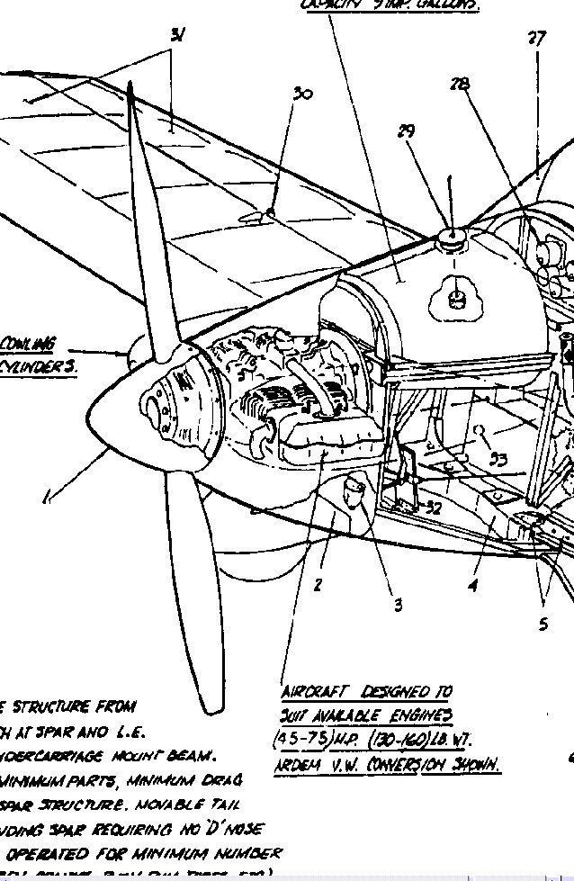

а про VW спросил, потому как он на корби стоит...
England

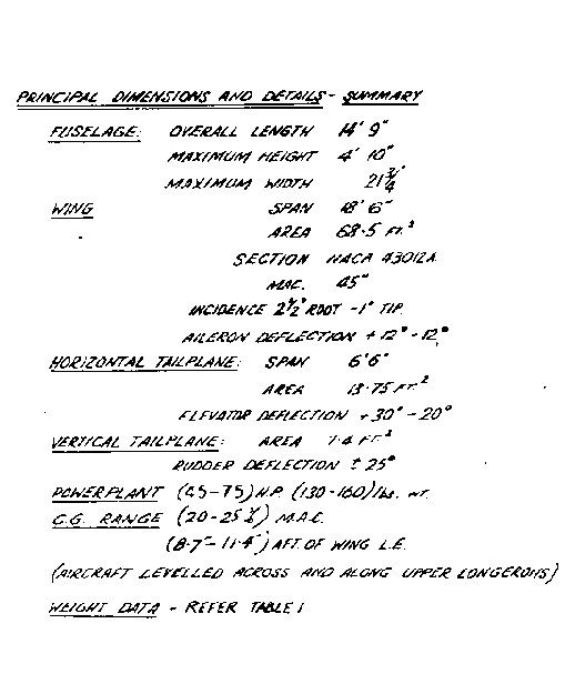

На Corby может стоять не только VW, а любой двигатель мощностью от 40 до 70 л.с. и весом от 52 до 75 кГ (на прототипе стоял двухтактный Ротакс-532, и был заменен на VW 1500 сс), хотя конечно VW- идеал в плане компановки и центровки. Чертежи предуматривают установку более легкого двигателя чем VW и для этого там введено "расстояние К" (а нужно ли?).
