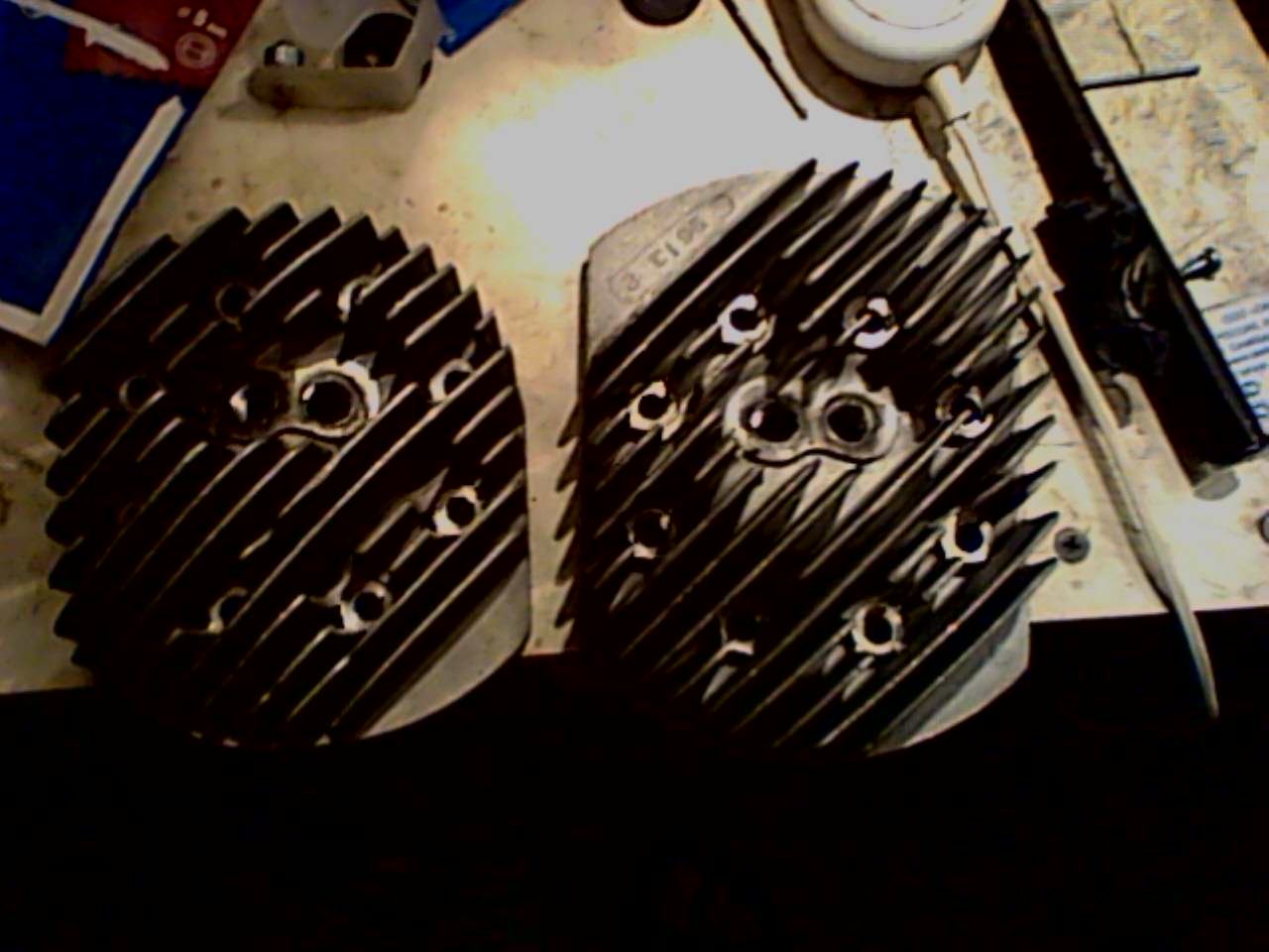

Двигатель Hirth 2706.
предполагаю что головки у них одинаковые с одноцилиндровыми ф33 которые я знаю хорошо. во всяком случае отливка должна быть одинаковая. но свечи у нас по центру.
короче поворачиваем. мы ставим по потоку- ребрами вдоль коленвала
вам однако надо не на 180 а скорее на 90гр. наверняка придется край подрезать
Тут ребра на голове под углом, как у Бурана или Тайги. Причем на первом цилиндре, который при штатной обдувке, подрезано спереди. Вероятно для лучшего продувания второго и более равномерого охлаждения обоих в такой конфигурации.
Если разворачивать на  90 градусов, то было бы более приятная картина. Поток от левого вращения винта пошел бы под правильным углом к ребрам на голове. Но при этом придется отсечь слишком большую прощадь охлаждения, т.к. форма головы в плане прямоугольная и места просто нет. Короче такие мысли были, но покрутившись у мотора с измерительным инструментом пришлось с этой мыслью растаться )) Проще сделать правильный дефлектор с нужным разводом каналов при повороте на 180 градусов.
Будь головки одинаковые и симметричные, то можно было бы их не поворачивать. Но реальность такова, что для обратной продувке НЕОБХОДИМО их разворачивать. Возможно это особенность именно 3203, а не 2706, но я не нашел в сети фоток головок от этих моторов в отдельности, как ни старался.  :-/ ПОтому и запостился с такой просьбой.
Изначальная мысль, сделать обратный вентилятор на штатной воздуходувке, так же не лучший выход. Т.к. во первых все равно разворачивать  и менять местами головки. А во вторых, что совсем не годится, при такой схеме холодный воздух дует на холодную сторону цилиндра, а выдувается с горячей стороны. Т.е. будет  изначально и однозначно  не равномерное охлаждение по диаметру.  :IMHO
Т.ч. выбор не богатый, либо штатная система и разворот входа потока на 180 градусов с доработкой дефлектора под выход, либо изначально сделать подходящий дефлектор на головки и цилиндры отдельно с обждувот от винта. Благо положительные примеры есть и не мало. Вот только вопросы расположения свечек пока не дают покоя и форма камеры сгорания. Снаружи кажется камера просто сферическая, но свечи смещены к выхлопу. При развороте головок на 180 градусом, смещение, если оно есть и для чего то полезного сделано, сместится. Не разворачивать головки при тянущей компоновке и переделки штатного охлаждения - нельзя.
ЗЫ. Посомтрел на Ф33, есть с одной свечкой и с двумя, но действительно по центру. Объем схожий, внешне похожи, но вот у двухцилиндрового свечи под углом и со смещением  :). Зачем это сделано  - пока и пытаюсь понять.
Судя по этой фотке Охотника с другой темы про Хирт http://www.reaa.ru/cgi-bin/yabb/YaBB.pl?num=1274120523/120
На 2706 так же разные головки. В мануале нарисованы одинаковые, хотя идут под разными номерами и названиями. (короткая и длинная)

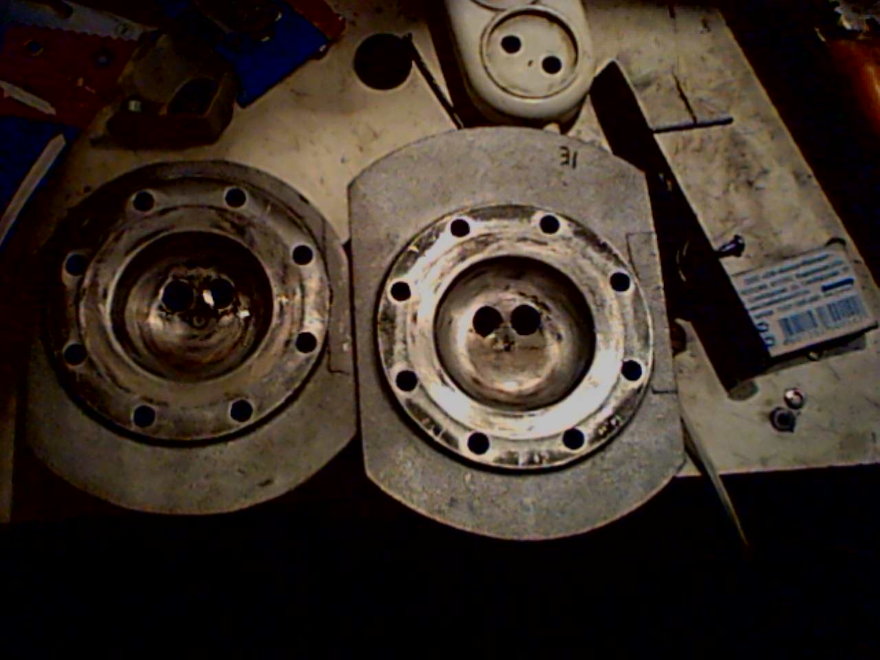

Поглядеть, что с другой стороны. В камере сгорания.  :)

Головы на 2706 действительно разные вернее оребрение срезано на первом со стороны вентилятора. на фото как раз видно могу сбросить номера частей. Кстати про прокладки одинаковые ли и подходят ли они от снегоходных моделей. Номера ведь должны быть одни и теже не так ли?

Нет ли возможности сделать фотку головки с обратной стороны?  Какая форма камеры сгорания и на сколько от центра смещены  электроды свечей?
Отлично! Спасибо.
Значит смещение от центра имеет место быть. И если это не для увеличения толщины резьбы, то
с каким то умыслом? Интересно с каким  ::)

Умысел самый простой - оптимальное положение  для поджига смеси в связи с её неоднородностью по объёму камеры сгорания во время продувки и сжатия.

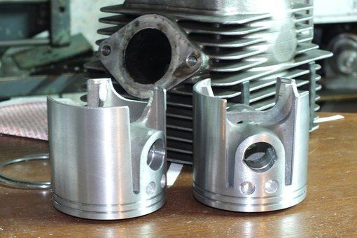

Так я новый и не прошу может от крякнутого дв-ля что-то осталось. Александр подскажи, а на новых сериях 2706 поршня такие же?
http://vk.com/porshni22. Мотоциклисты наши подсказали,катаются на них,только о кол-ве недопонял.
komav
Так если такие как на фото то они по форме не похожи на оригинал тогда надо брать два, по чем они?
Lekso1
Я пытаюсь побороть свою лень)))
Эти от снегохода,но по образцу делают любые. комплект из 4х поршней порядка 8тыров. телефон указан.

выскажу сомнения тк был печальный опыт. я не знаю есть ли поршневые сплавы поставляемые в прокате. а никакие известные мне сплавы поставляемые в виде проката для последующей механической обработки в поршне двухтактника работать не будут.
в 90е нам сделали поршня на воздушник Robin EC44, (с гильзоваными цилиндрами). сделали из АК-4, сплава считающегося поршневым. сделали по все канонам- и с конусом и с овалом. но мотор смог работать только на холостых. при любой даче газа поршня клинили. только очень сильное увеличение зазора позволило кратковременно газовать. нормально мотор так и не заработал.
те современный поршневой сплав- он всетаки специализированный под литье.
