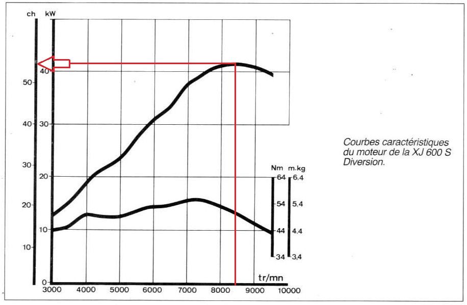

У меня был подобный дрыгатель - YAMAHA XJ600 Diversion (достался в подарок).
Компрессия была отличная , карбюраторы работали синхронно , смесь готовили правильно (при снятых патрубках вылетало голубое пламя).
Не долго размышляя решил заменить наш РМЗ-640(32 л.с.) на это заморское чудо (благо на халяву досталось).
На графике ВСХ видно , что 50 л.с. джапы гарантируют.
Но как я не старался , этот гад смог раскрутить "Бурановский" винт только до 2500 об/мин.
Бурьян крутил тот же винт 3100 об/мин.   Да и визуально разница ощущалась, Бурьян тянул так что заторможенные на юз задние колёса чертили следы на асфальте, Ямаха так не смогла.
Я с ней не стал взлетать даже с бетонной полосы в 1300 метров , ощущалась беспереспективность этой затеи.
Да и с охлаждением были непонятки, мотор то встал вдоль потока а не поперёк как на моте.
Снял с дельты и с радостью подарил его байкерам, жаль только потраченных сил и времени. :'(
Для себя сделал вывод : что касаемо монциклетных движков , то объём должен быть не менее литра как у БМВ или длинноходного чопера.

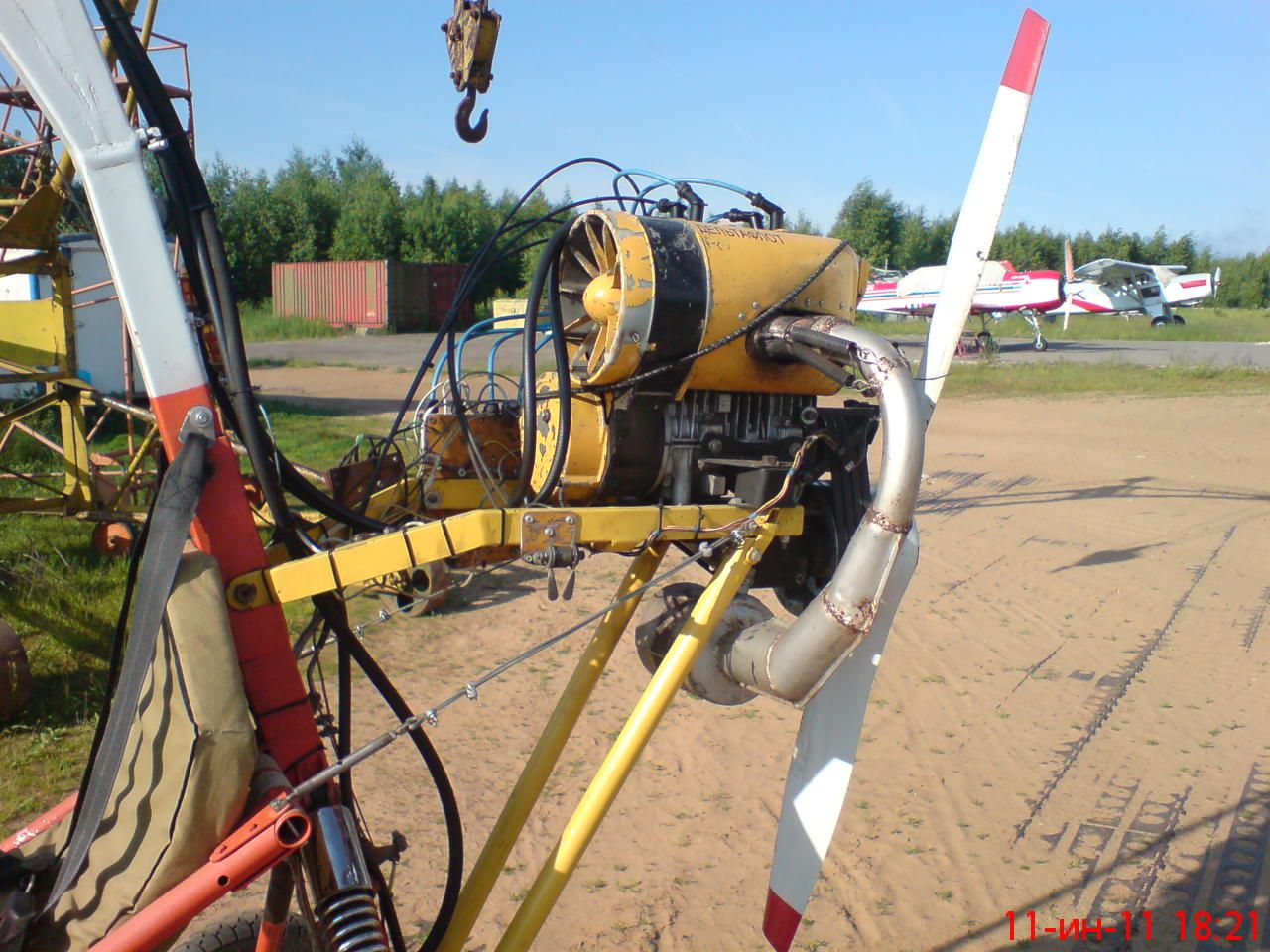

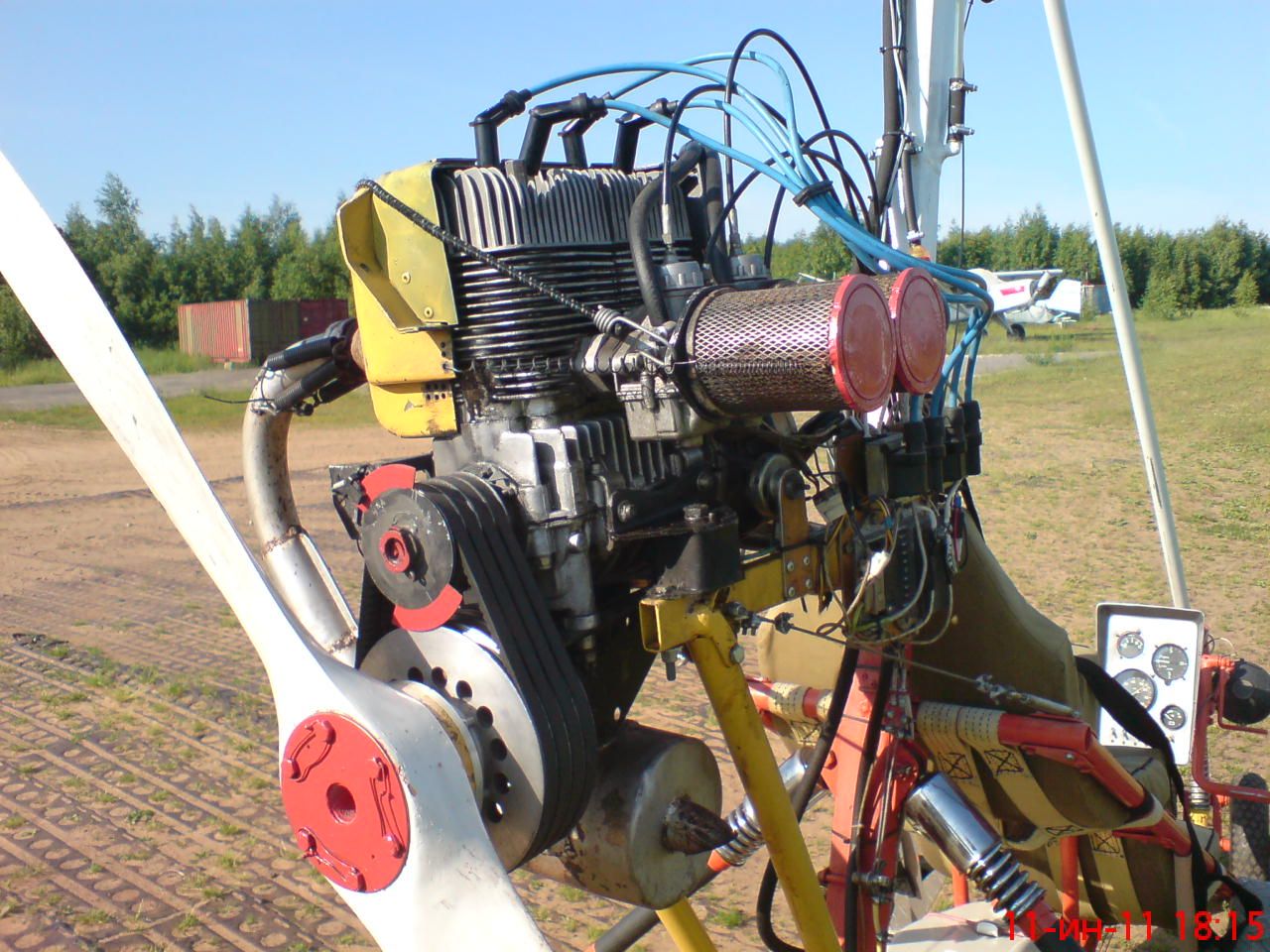

Если не секрет - какое передаточное отношение было между коленвалом мотора YAMAHA XJ600 и пропеллером ?
Могу ошибиться , вроде 8500/2500=3,4 (сосчитал от обратного)
Какой редуктор был на Буране ?
2 (один к двум)
Ну и совсем интересно было бы увидеть фото пропеллера - использовавшегося в этих экспериментах. С указанием размера пропеллера и иных характеристик - если они известны.
Про пропеллер знаю одно : диаметр 1,6 метра. Вот он краешком виден, винт как винт выстроган из сосновой доски.
Фотки с Ямахой вроде не делал.
