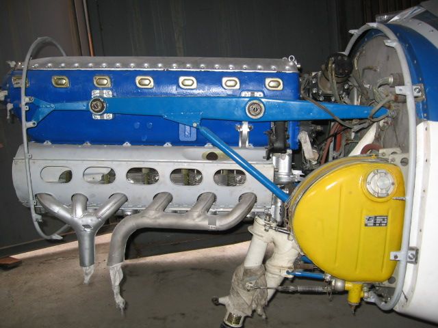

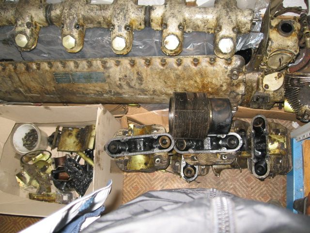

Пока сделали такие доработки.
Степень сжатия подняли до 6.7 засчёт расточки посадочной посадки головки.
На гильзе нанесли новый хон и развернули её на 90 градусов.
Хонинговка показала, что поршень в области своего качения неравномерно вырабатывает гильзу. Есть в нижней части элиптические зоны(два пятна, диаметрально противоположных).

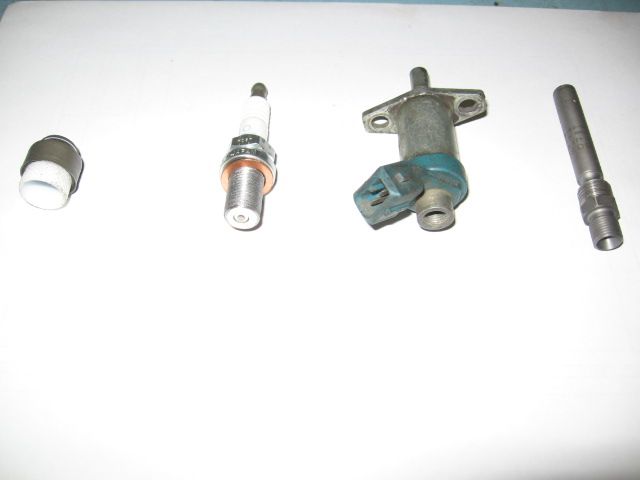

На впускной клапан поставили маслосъёмный колпачёк.
Поставили новые форсунки BOSCH от Ауди-100  двигатель NF.
Давление открытия у них 4.7-4.9 у вальтера минимальное немного меньше. Это хуже из опыта работы с механическими инжекторами в конце 90-х и начале 2000-х годов.
От форсунок сильно зависит расход и мощность. Особенно расход.
Оставили одно родное магнето, но вторую систему зажигания поставили электронную на 27 Квольт пускового напряжения.
Эта система 12 вольтовая независимая и у неё установлены платиновые свечи NGK 10 Дорогие сволочи, но нет бокового электрода.
Вместо пусковой подкачки поставили электро пусковую форсунку.
Кстати гильза вальтера больше не секрет. Изготовлена из легированной стали с большим содержанием хрома. Есть русский аналог этой стали. При использовании азотирования. можно получить 73 НRSc
Можно ещё похитрить. Сделать рубашку охлаждения гильжы из дюраля но с прямоугольными рёбрами охлаждения большего размера и охладив новую(круглую гильзу без рубашки) в жидком озоте надеть новую, с большей площадью оребрения и более лёгкую.
Головку при наличии ЧПУ станка новую с большей площадью охлаждения и другой камерой сгорания то-же нет проблемы делать. Может и покалдуем зимой :D

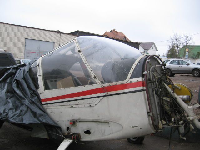

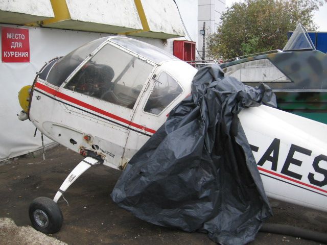

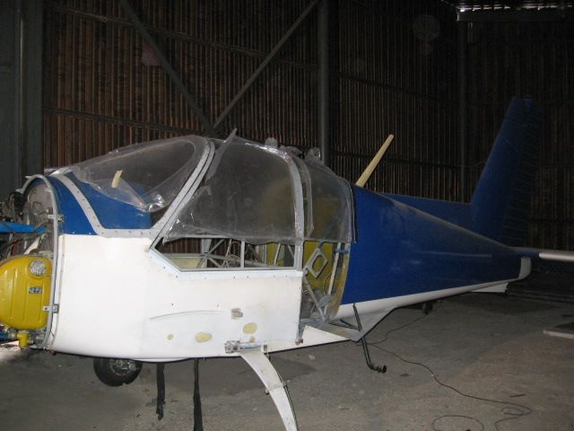

Потомом решили и планер пересмотреть и кабину сделать более комфортную как на Z-142 но с дверьми как на "Дельфине".

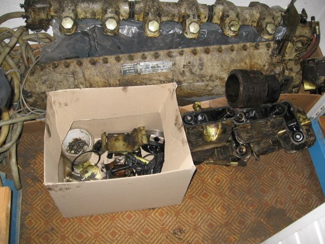

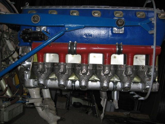

Первое фото борт от поляков, следующие после переборки и покраски.

Аможно поподробнее про электропусковую форсунку.Марка или с какой техники и куда её устанавливали?На место штатной? Какой алгоритм её работы?

На форсунках резьба нарезана дополнительно(конусная). В колекторных фланцах пришлось так-же перерезать.

Пусковая от БМВ  316, 318, 320, 323, 325, 328, 520, 525, 530
С 1983 по 1989 год выпуска.
Ауди 80 или 100 с 1984 по 1993 г.выпуска.
Мерседес 190, 200, 230, 260, 300 с 1983 по 1992 г.выпуска.
Алгаритм прост.
Это обычный электроклапан. В салоне возвратный тумблер или кнопка.
При запуске стартера нажал на кнопку, пошли вспышки, отпустил и всё.
Поставили на место штатной в начале впускного тракта.  Можно поставить через термореле и настроить на время. В зависимости от температуры окружающего воздуха она будет дозировать больше при низкой температре и не будет вообще включаться при положительной. Ну или как настроить.

С форсунками все вроде понятно, а с чего маслосъемный колпачек?И самое главное-вы это все испытали уже?

Маслосъёмный ГЁТЦ(Немецкий) самая большая доступная направляющая от ГАЗ-53 (8-ми цилиндрового)
Ставили через фторопластовую втулку. Но втулку клапана пришлось заторцевать на 4 мм иначе верхняя тарелка пружины клапана будет доставать до колпачка.
