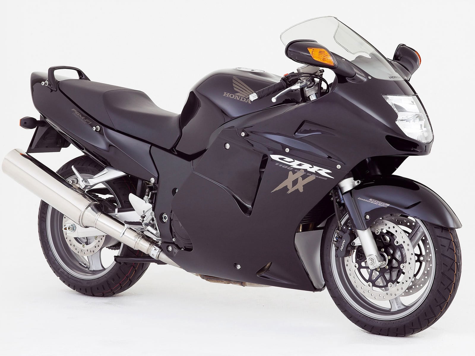

Мотоциклетная цепь не выдержит что ли?
Про "дрозда" не слышали?
У него было прозвище "убийца цепей". Избыток мощности вкупе с большой массой и скоростной эксплуатацией. Цепи не выдерживали.

Ну, сравнивать этого монстра в добрую сотню кобыл и нашего "малыша" думаю не корректно. То что байкеры вытворяют на этом "дрозде" можно назвать не только убийством цепей, но и самоубийством.
В нашем случае ведь будет постоянное сцепление, без люфтов, с постоянной нагрузкой на цепь. Можно и моторную цепь в герметичный кожух с масляной ванной. Но для начала можно и упрощённый вариант.
