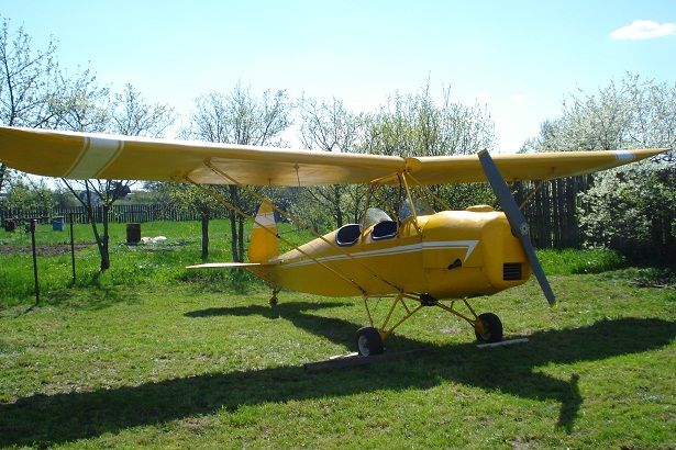

Насчет  полноценности  наверно  Юрий  Вы  правы, самолет  прогулочный, но  скажем  получить  первоначальный  навык  можно  вполне.    Мы  тоже  в  свое  время  мучились  выбором  и  построили  свой  самолет.  Он  достаточно  прост  и  наверно  заменив  ферму  стальными  трубами  вполне  себе  вышел  бы  самолет.  Зря  не  считали  во  сколько  он  мне  обошелся,  т.к.  спонсором  был  тогда  я    но  по  прикидкам  в  250000  минимум,  без  учета  трудозатрат  т.е  материалы  и  мотор.

Мне эта парасолька всегда глаз ласкала, но на всё купилок не хватает, строю цельнометаллический. А к Витиной ретрухе снизу еще консоли приладить, да цвета поменять, вот и будет прыг в тридцатые романтические.....тем более двигун из них и капот уже другой.

Скупой платит дважды. Это я всегда говорю себе когда появляется желание сделать дёшево. Не дорого это ещё куда не шло. Дешёвкой кишит мир. А вот не дорогих достойных внимания мало. Что такое учебная машина. это машина близкая по характеристикам к той на которой вы собираетесь летать. Вы пересаживаясь с одного автомобиля на другой наверняка первое время испытываете дискомфорт. А тут самолёт. Летая до этого на метле вы садитесь на самолёт. Следовательно учебник должен быть разнообразным. Близким к порядочным самолётам. Освоив нормальный самолёт познав физическую сущность полёта вы легко и на метле полетите. Что более сложно пересесть с метлы на самолёт. Да и перспектива научившись летать вам захочется пересесть на самолёт.
