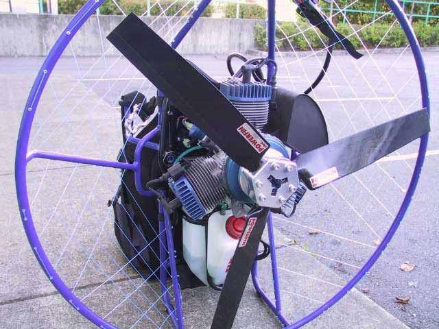

Как  я  понимаю -  данная  ветка  начиналась  с  простого  вопроса  -  как  работает  газораспределение  в  существующих  звездообразных  двухтактниках....  Видимо  с  прицелом  на  то  -  нельзяли  построить  нечто  подобное  дома  -  в  чулане ...  Из  запчастей  от  мототехники   :)
А  пришли  мы  -  к  рассуждениям  про  ныне  несуществующий  бесшатунный  дизель...  Разработки  импортных  фирм  -  тоже  неизвестно  когда  появятся  в  пределах  доступности...
Наибольший  практический  интерес  -  из  того  что  есть  реально  -  представляют  (  как  мне  кажется )  -  звездообразные  моторы  ( 3  и  4  цилиндровые  2 Т  )  - ведущие  своё  происхождение  от  разработок  фирмы  Кёниг.

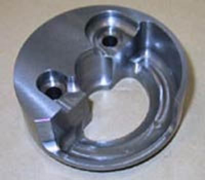

Главная  хитрость  этих  моторов  -  у  них  есть  распределитель  давления  -  практически  специальный  золотник.  Эта  хитрая  штука  вращается  в  картере  и  распределяет  смесь  по  цилиндрам....   Честно  говоря  -  мне  кажется  что  на  коленке  -  такое  не  повторить...  :(
Однако  вещ  -  весма  интересная....  И  как  я  понимаю  -  такие  моторы  -  производятся  ныне  и  их  возможно  преобрести  и  использовать  -  на  каком  либо  ультралайте.

Почему не повторить? На моем мопеде стоит древний двигатель Д6 с золотником (правда, более простым). Но правда жизни такова: Кёнинг уже не делает эти звезды (невыгодно,мотор сложен а спрос мал), да и их 24 силы маловато для СЛА - ведь эти моторы начинались как переделка из двигателей бензопил! А парапланеристы предпочитают одноцилидровики - они легче.
