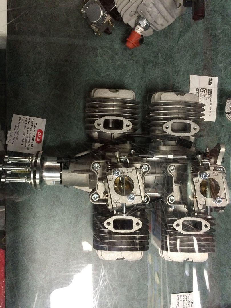

Для Sun и других БЕНЗОВОЗОВ. сходил в магазин и зделал фотку
komav
летун.петер "Вы меня не услышали...." А вы кому шептали?
