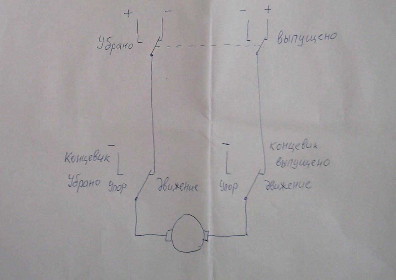

Электропривод уборки шасси (как подключать ???...)

Сигнализацию, думаю, надо отдельно пускать.
Выключатель трехпозиционный (выпуск, выкл, уборка), фиксируемый во всех позициях, двухнаправленный (две группы контактов).
...Извиняйте ...   Не понял как это работает...
   ...Давайте посмотрим вместе...      Сейчас тумблер в положении выпуск (ток идёт)...     Упёрся в концевик - моторчик отключился...
   Но что произойдёт при переводе тумблера в положении "уборка" ?...       (концевик же сам по себе не сомкнётся (чтоб вернуться в исходное положение) - нужен толчёк...   А движение не начнётся по тому как цепь с мотором разомкнута (всё тем же концевиком "выпуска")
     ...что-то я не понимаю...   (говорю что я дубовый (давайте сигнализатор пока не трогать и разберёмся только с электрикой механизации))

Концевик при срабатывании в положение упор замыкает провод от двигателя на минус (см. схему)
Простота схемы, пожалуй единственное достоинство.
Недостатки сейчас в ветку посыпятся.

      ...Но я всё понял - отлично ...    Мне годиться (как раз то что искал)...
    Кнопочки-концевики понял (обычные)...    А тумблера как искать (что спрашивать на радиорынке (или авторынке))...

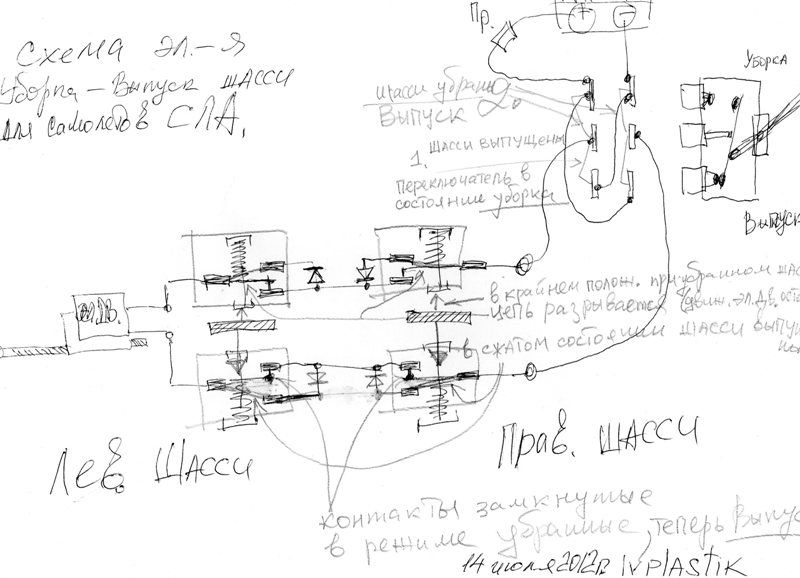

Не все так просто как кажется . На скорую руку нарисовал , правда грязновато , но все понятно как белый день . если будут вопросы , пожалуйста ...
   ...извините...  В области релюх вообще не понятно для чего-что...    И двигатель только один провод ?...
    И чем эта схема лучше (на выше предложенной три детали)...
   А у вас диоды  (я-0 в этом)...      (да и чем проще - тем надёжней)

это не реле , а концевики которые устанавливаются в районе упора ( крайняя точка шасси в том или ином положении ) , а разницу можно понять , когда соберете первый вариант . не все так просто как Вам кажется . когда внимательно прочтете схему тогда поймете , еще надо не забывать , тот момент ,  когда происходит переключение одного концевика , то второй еще не включился , а ведь цепь эл. должна быть замкнутой , что бы эл. дв. не перестал работать , а отключился только тогда когда будет достигнуто крайнее положение шасси ( убрано- выпущено), а коммутация штука сложная , в момент отключения эл. цепи в каком то положении , другие контакты подготавливают другую цепь , что бы эл. дв. мог работать в другой полярности
Любой концевик имеет запас хода как до щелчка, так и после, сам щелчек тоже не мгновенен. Любой ротор имеет инерционность, если поставить жесткий концевик, то при упоре редуктор раздолбит за 5-7 срабатываний, но с другой стороны помогает преодолеть момент переключения концевиков. Зачем топикстартеру контроллер, управляющий скоростью уборки-выпуска?
Второй то концевик остается в прежднем положении, сработавший концевик и подготавливает движку к обратному ходу.

в моей сх. концевики будут работать как жёстком подходе так и в плавном , как на разрыв так и на замыкание , ресурс на переключение выше , почему 2 или 3 эл. дв. : 2 - а на основное шасси и один на переднее , группа контактов можно установить так же на переднее шасси , а можно вообще её убрать
LV извините (ради бога) но в вашей схеме мне (тупому) трудно разобраться...
   ...А здесь всё понятно (и переложено в комп)...
   Я ещё раз посмотрел на работу первой схемы (хотя по началу думал тоже - что двигатель может зависнуть в моменте когда ток не идёт) и вижу что это работать будет (главное правильно концевики расположить)...

С мощностью определились? Если автостеклоподъемники, то пойдут бытовые выключатель и концевики, запас ресурса будет 100-150 циклов, контакты в них будут подгорать от искрения в момент переключения и будет отпускаться пружинящая полоска, что приведет к поломке.
Существенным недостатком обоих схем является то, что силовые токи протекают через органы управления. Но если вы подберете соответствующие силовые выключатель и концевики, хотя бы промышленные (от станков), в идеале авиационные, то ваши внуки еще долго пользоваться будут.
