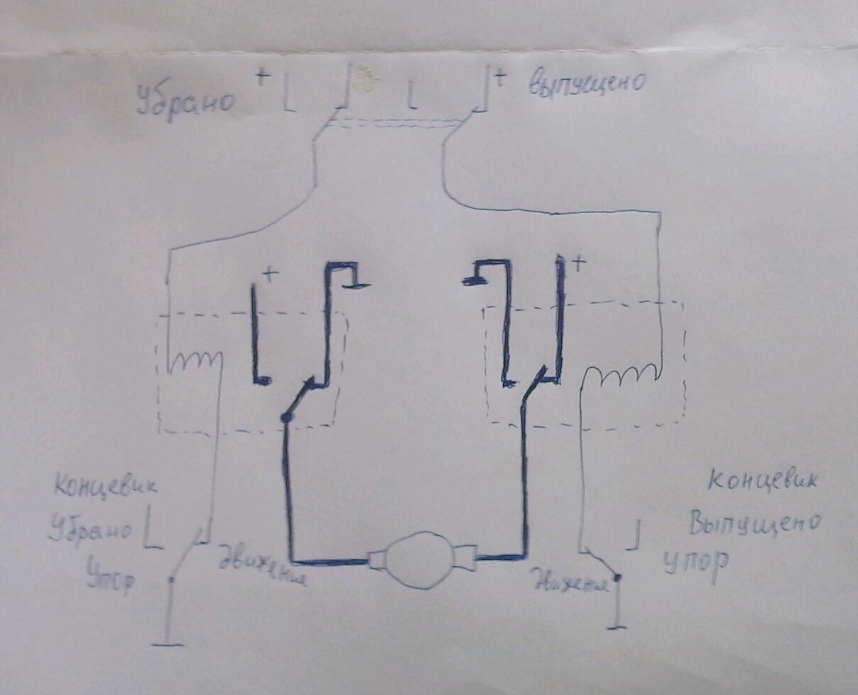

Если схему усложнить на 2 релюшки (для наглядности управляемый контакт у сработавшего реле будет перкинут в сторону к катушке (реле в пунктирных прямоугольничках)), то большие токи потекут по жирным линиям, а по остальным десятки мА, так что можно использовать и микропереключатели с микроконцевиками. Экономия на силовых проводах переплюнет стоимость релюшек, да и в весе выигрыш будет.
  Да вы правы ...
   Но эти варианты я знал (только сама схема непонятна была)...
   Релюхи всегда хороши - когда толстый провод надо (но вести на выключатель его не хочется)...
Присмотритесь к схеме, жирный провод к приборке тянуть совсем не обязательно.
   ...вы не правильно поняли моё сообщение ...
    Я как раз и говорю что толстые провода на "нагрузку" - а тонкие на "управление"  (то есть в кабину)...   Всё правильно.

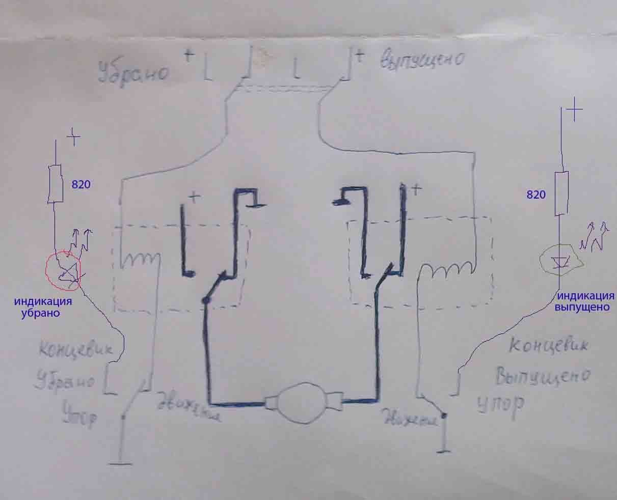

Bobby сказал(а):
Уважаемый Руслан7000. Вот накидал Вам схемку для шасси. Она должна удовлетворить Ваши требования. Вместо лампочек (указателей положения шасси), я применил светодиодную сборку типа: MU02-2201, размером- 15х15мм. Светит ярко, легко установить на приборную пане
   ...Это я увидел сложную для меня схему...   (да у меня паника от неё)
В вашей схеме реле нужны с двумя группами контактов, что хоть несущественно, но дороже и менее надежно, если по какой-либо причине (нет "защиты от дурака")сработают оба реле одновременно- будет КЗ, если пробьет накоротко светодиод, а его пробьет при первом включении при размыкании концевика, током через обмотку реле- стойка упор не увидит и будет со всей дури перегреваясь ломать конструкцию.
Но нарисовано красиво!

Не знаю какой вы доктор, но нормальный электрик сразу видит диод, хоть он и свето, но все же диод прямого включения в обход концевика.

Рисованные от руки в моих постах, но это классика, не могу назваться автором идеи- в 20-х годах прошлого века меня и в проекте не было.

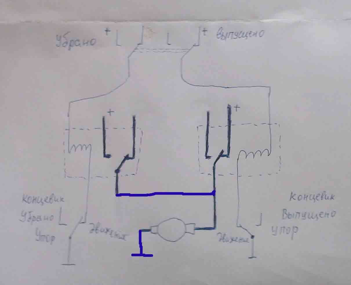

Если сработают два реле одновременно то кз не будет так как оба провода двигателя будут на + или на -, а если светодиод пробьет то тоже не чего не будет так как реле будет отключена. :~)
ПНКист
партизанил, партизаню и буду партизанить
На рисованной схеме да, а посмотрите выше на начерченной.

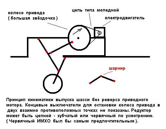

Мне  кажется  что  рассмотрение  электросхемы  -  без  рассмотрения  вариантов  кинематики  механизма  выпуска  шасси  -  не  совсем  правильно...  И  ещё.  Есть  мысль  -  что  можно  изготовить  такую  кинематическую  схему  выпуска  -  при  которой  мотор  будет  вращаться  в  одну  сторону.  Это  позволит  выбросить  систему  реверса  мотора.  Останется  только одно  реле  пуска  двигателя  и  два  концевика  остановки  в  положении  выпущено  и  убрано.  Ну  ещё  трёхпозиционный  тумблер  выпуска  щасси  и  АЗС  питания...
Схема  кинематики  у  меня  получилась  корявая  -  нарисована  наспех.  Надеюсь  она  может  показать  только  направление  мысли.  При  соответствующей  проработке  -  механизм  может  быть  весьма  компактен.  Фиксация  выпушенного  и  убранного  колеса  происходит  по  принципу  кулисы  в  мёртвой  точке.  Если  редуктор  применить  червячный  -  на  оси  колеса  привода  -  фиксация  будет  ломовая. Но  в  целом  -  кулисный  механизм  способен  держать  любые  усилия.  Вспомним  систему  запирания  затвора  в  пистолете  Парабеллум.  Если  поставить  на  единый  вал  два  колёса  привода  -  можно  выпускать  обе  основных  стойки  одним  электромотором.
Длина вала при этом будет- колея шасси и возможно проходить через тело пилота.

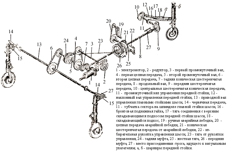

Будет  или  нет  чтото  мешать  прохождению  вала -  зависит  от  многих  факторов.  На  Белл Р63 «КИНГКОБРА»  кинематика  была  много  сложнее  и  несколько  по  другой  системе... ( Картинка  ниже ).  Но  общий вал  привода  двух  стоек -  был  и  ничего  ему  там  не  мешало.  Какая  компоновка  у  проекта  топикстартера  -  мы  не  знаем.
Кстати  -  вал  может  идти  от  вала  электродвигателя...  При  шестерёнчатой  передаче  -  это  позволит  сместить  вал  на  размер  радиуса  приводного  колеса механизма  выпуска шасси.  При  цепной передаче вал  можно  сместить -  ещё  дальше. ( По  рисунку  в  ответе  #59. )
Белл Р63 «КИНГКОБРА» -  кинематика  шасси :
( картинка  с  сайта :  http://cnit.ssau.ru/virt_lab/shassi/index.htm  )
А еще там вал привода воздушного винта проходил под пилотом, т.к. двигатель был за его спиной.
Нереверсивность двигателя несущественно упрощает электрику, а вот кинематика???
kvadratov
Кроме  моих  чисто  схематических  набросков  и  мудрёной  системы  от  американского  истребителя  -  тут  никакой  кинематики  не  видно...  Так  что  сравнивать  несчем...

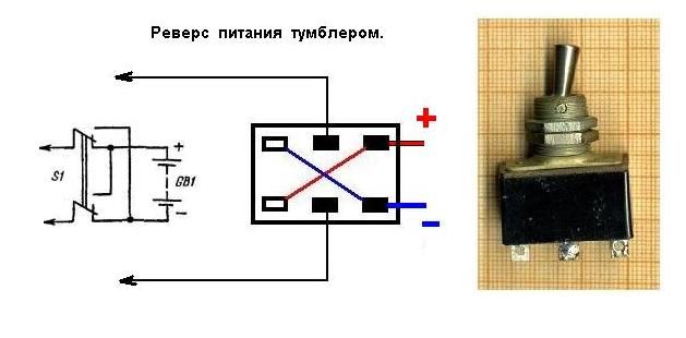

При  управлении  выпуском  шасси  с  приводом  от  мотора  вращающегося  в  одну  сторону  -  есть  соблазн  применить  схему  управления  применяемую  для  включения  и  выключения  одной  лампочки  при  помощи  двух  выключателей  расположенныз  в  разных  концах  комнаты.  Предположим  -  что  один  тумблер  находится  на  приборной  панели  -  а  второй  переключается  приводным  механизмом  шасси ( подобно  концевикам ).  Схема  получается  примитивная.  Если  нужно  для  каких  то  целей  иметь  возможность  реверса  мотора  -  это  можно  обеспечить  отдельным  тумблером ( или  кнопкой ).

Принципиальная  схема  реверса  питания  тумблером :
( При  больших токах  должны  применяться  коммутирующие  приборы  соответствующей  размерности )
